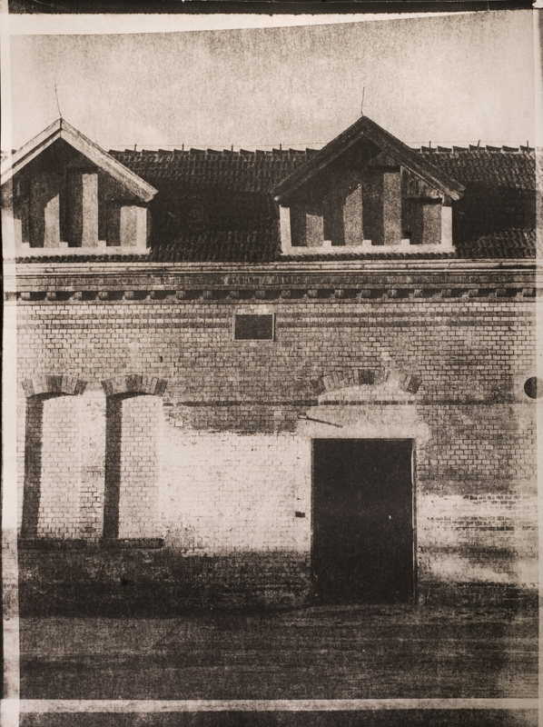

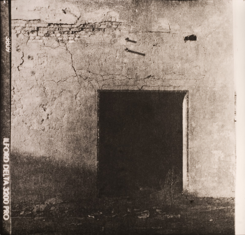

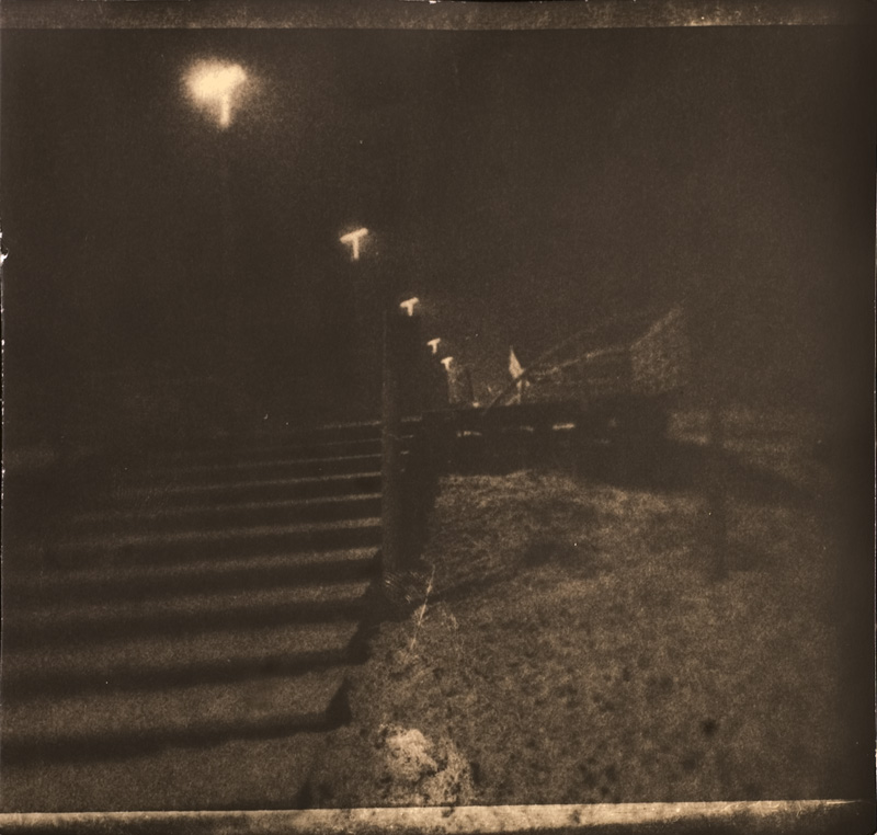

Ech, a mój lit wygląda naprawdę mało litowo, szczególnie na monitorku laptoka. Na domowym CRT wygląda "ciut" lepiej:
http://bighugelabs.com/flickr/onblack.p ... size=large
