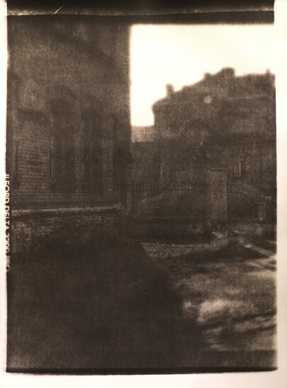

to jeszcze ostatnie poki co, moje ulubione jak na razie. bylo moczone w mocno zuzytym wywolywaczu z temperatura podniesiona do 26 stopni (a i tak szlo to jak krew z nosa).
canonet 28, delta 3200@12800

wczoraj popracowalem na proporcji 1+1+6 i zaczalem przy 22 stopniach. ku mojemu zdumieniu kolor wyszedl bardzo slabo, taki jakby delikatnie zolty lekko wpadajacy w roz (zalezy jeszcze przy jakim swietle sie patrzy). jak juz mialem mocno zuzyty to podgrzalem go do 26 stopni i rzeczywiscie zalapal kolor, taki ugier jakis. generalnie moj wniosek: najlepsze kolory wychodza przy duzych rozcienczeniach i wysokich temperaturach (i prawdopodobnie przy znacznym zuzyciu wywolywacza). zajebista sprawa z tym litem.
edyt: dodawalem w kolejnosci wywolywania ale w temacie jest to od konca.

ostatnie, to to w zuzytym wywolywaczu, odstanym przez jakis czas i podgrzanym do 26 stopni<br /><br />canonet 28 i delta 3200@12800
