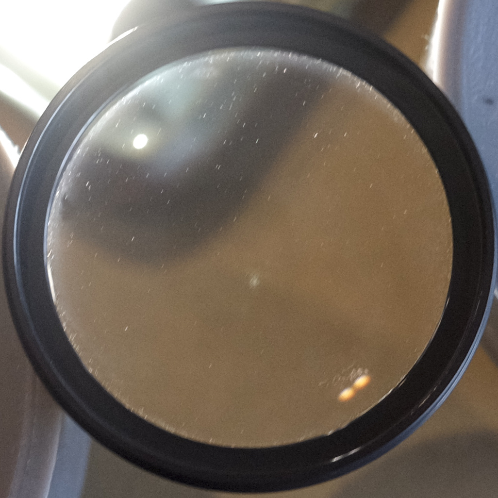

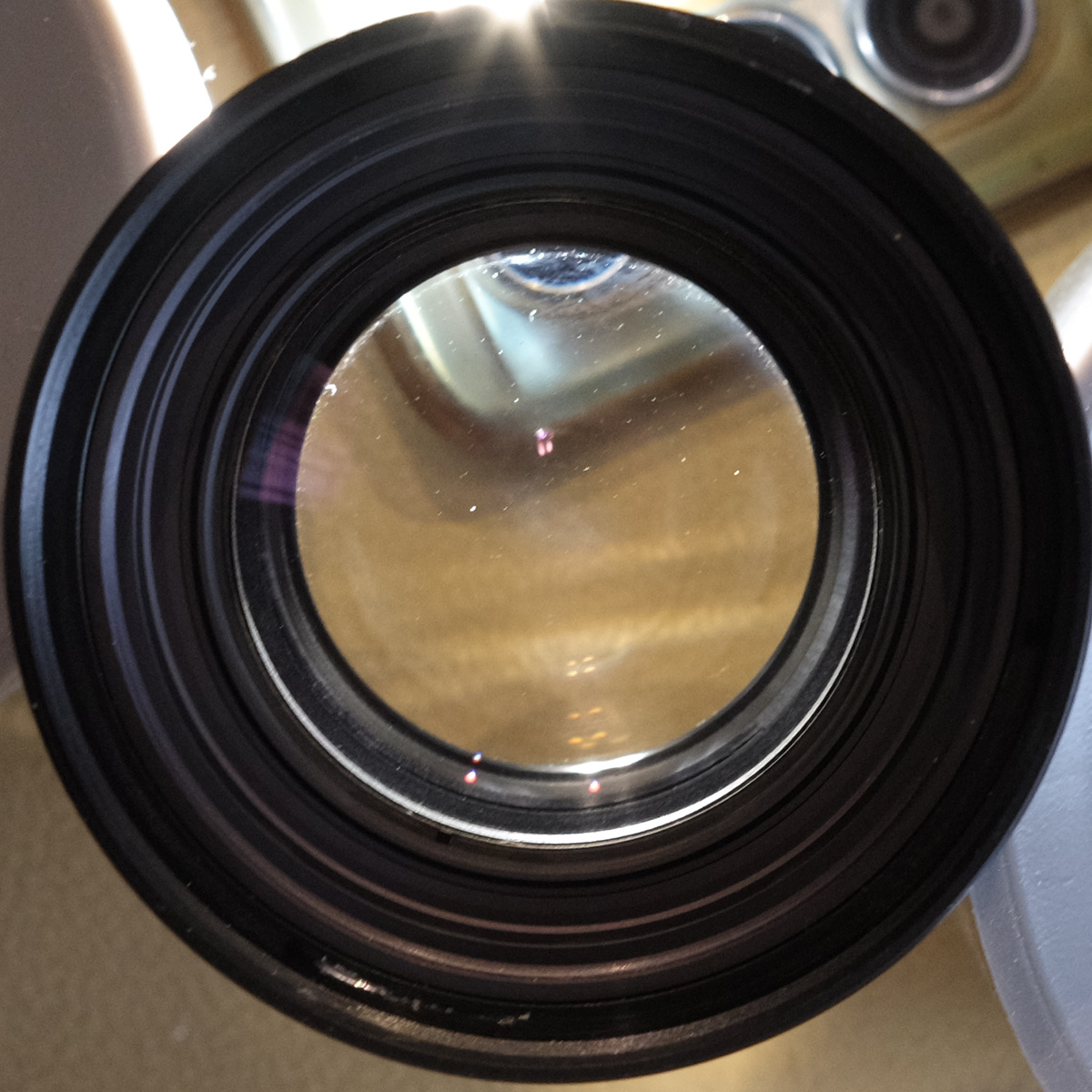

Jestem właśnie po polerowaniu jednej ze stron piątej soczewki. Odrobinę zamglenia przy metalowej obręczy pozostawiłem, nie chciałem ryzykować zbytniej ingerencji w kształt soczewki (żeby mi nie wyszedł obiektyw asferyczny :-) ). Cały proces, wbrew pozorom, zajął mi około 60-70 minut (robiłem to ręcznie), czyli artefakt był dość głęboki (albo może stanowczy). Na pierwszym zdjęciu pokazuję w miarę wyrównaną jasność szkła (niski kontrast wynika z padającego w cyfrowy obiektyw światła). Na drugim zdjęciu widać zdecydowaną poprawę jasności całego pięciosoczewkowego bloku optycznego. Szczególnie to drugie zdjęcie poprawiło mi humor. Oczywiście pozostaje jeszcze wymienić trzy przednie rolki i jakoś poskładać całość do przysłowiowej kupy. A potem testy, testy... Mówię Wam, fajna dłubanina, trzeba się tylko nastawić na możliwość porażki :-)
