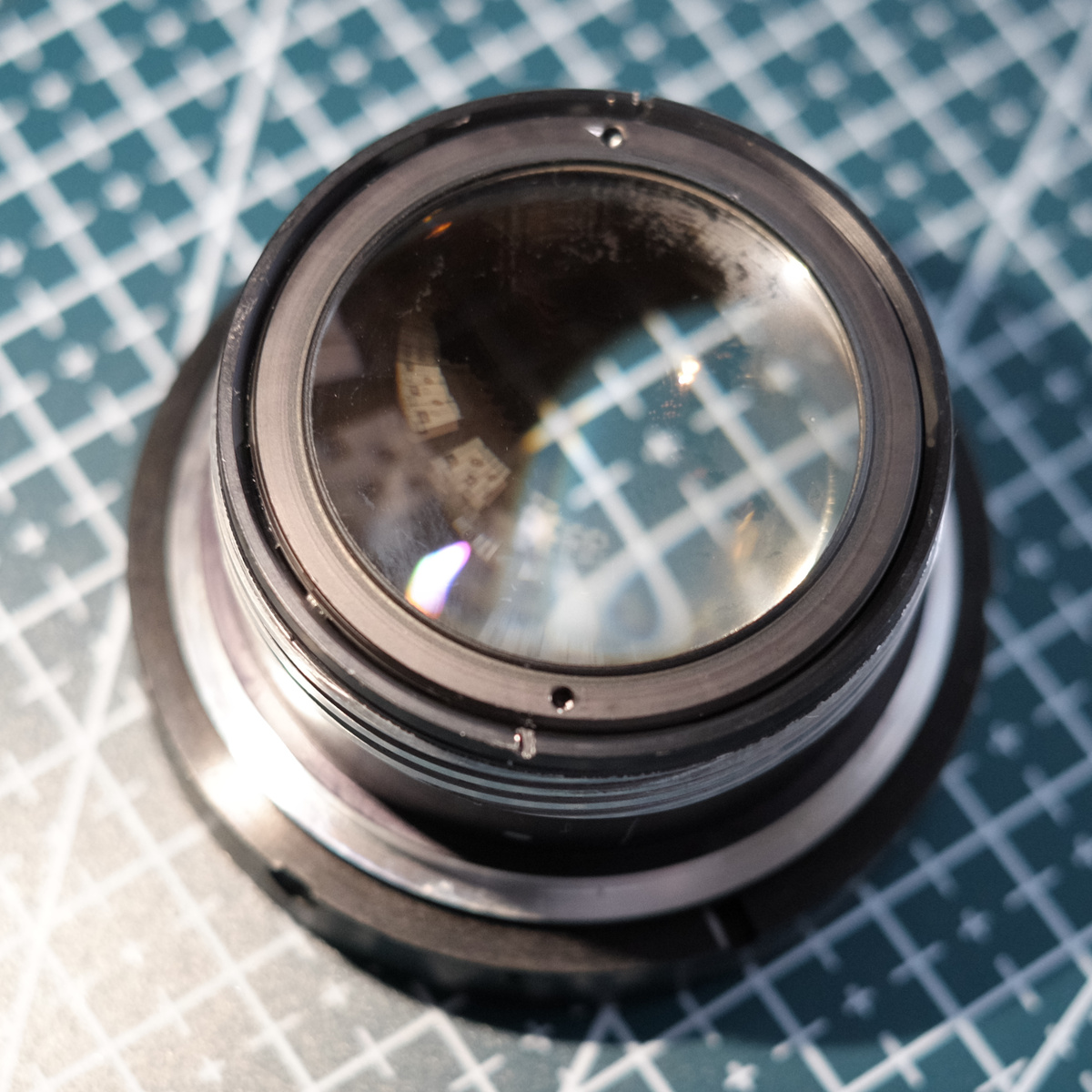

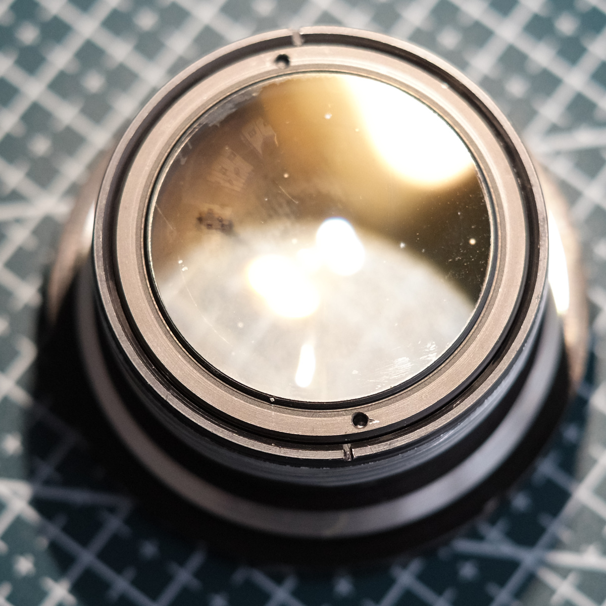

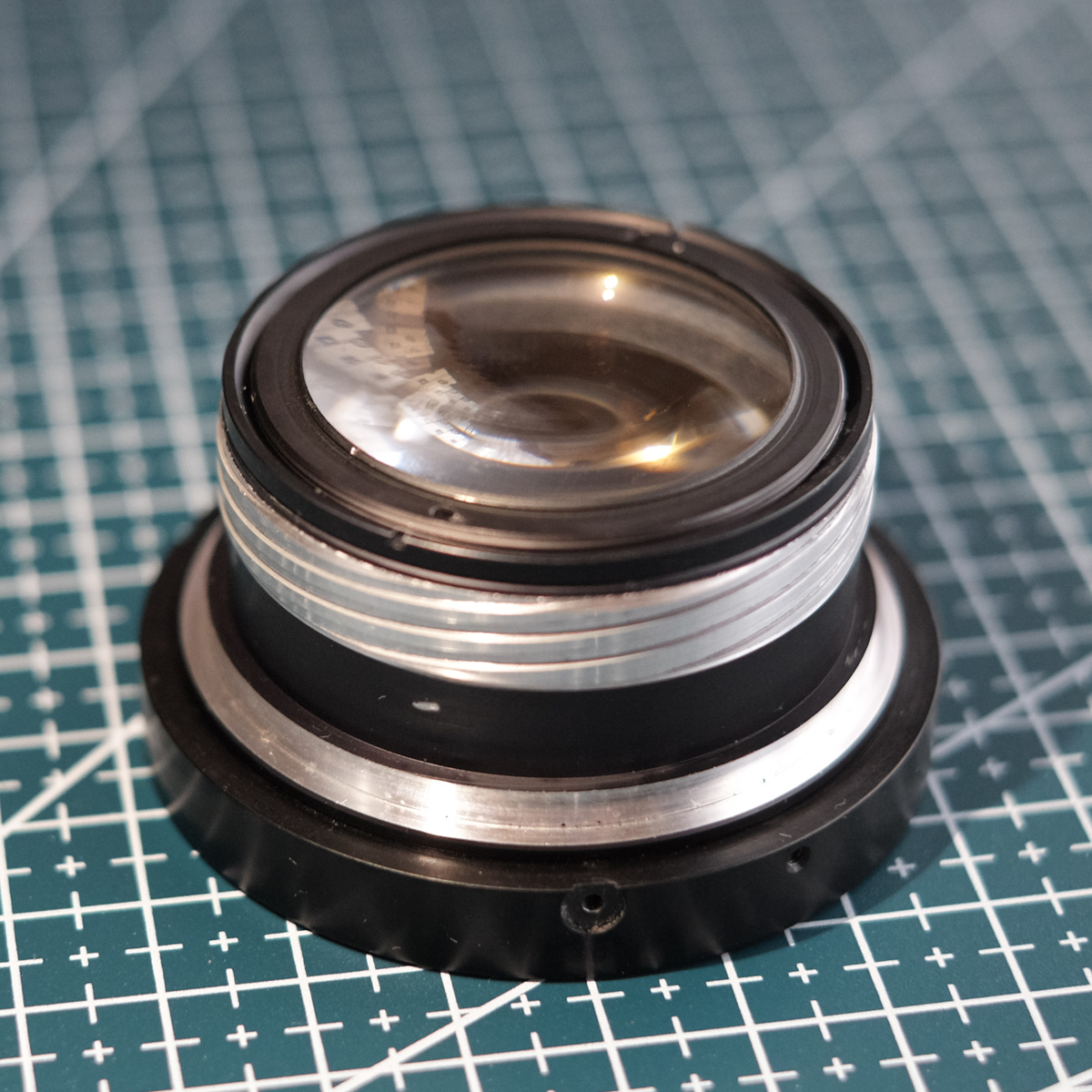

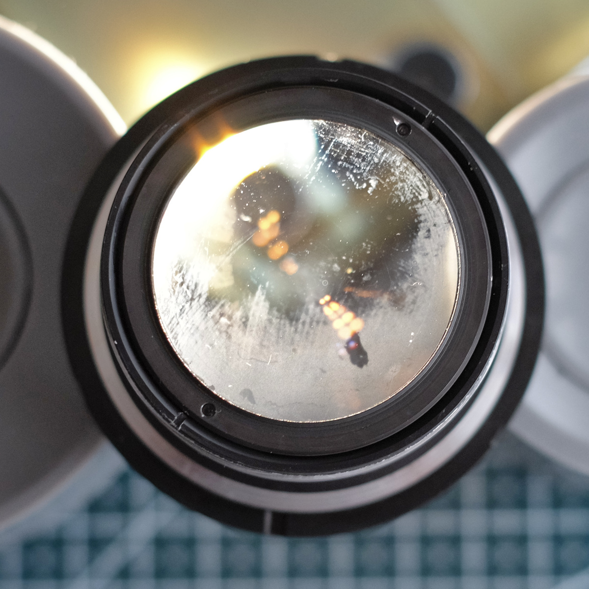

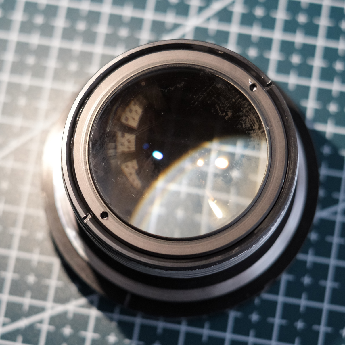

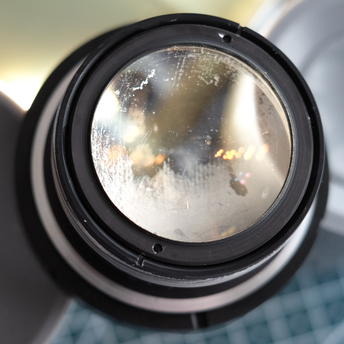

Ostatnio mocno się wciągnąłem w leczenie mniej złożonych wad optyki obiektywów. Tym razem na stole leży Canon FD 35-70 SSC, stara, szanowana konstrukcja. Cały tor optyczny jest w przyzwoitym stanie. Pierwszą soczewkę oczyściłem z jakiegoś pojedynczego, niewielkiego grzybka. Tył wygląda nieźle. Natomiast mam jedną soczewkę z jakimś rodzajem mgiełki. To jest ostatnie szkło przedniego toru optycznego, niestety zanieczyszczenie znajduje się po wewnętrznej (zamkniętej) stronie. No i za cholerę nie można odkręcić żadnej z dwóch nakrętek obwodowych. Co ciekawe, można by się spodziewać problemu na tylnej (dostępnej) stronie tej soczewki, ona ma najbliżej do mechanizmu przysłony, a jednak problem jest wewnątrz zamkniętego bloku. Dodam tylko, że to jest konstrukcja 10-soczewkowa w 10 grupach, więc nie mamy tu szkieł klejonych.
Pokazałem to wszystko na zdjęciach. Pod światło ten artefakt bardzo gryzie w oczy, natomiast w normalnych warunkach jest średnio przeszkadzający, co nie zmienia faktu destrukcji jakości obrazu.
Szukam patentu na odkręcenie tej nakrętki (jednej lub drugiej), wpuszczanie odrobiny acetonu nie pomogło, a do piekarnika to się nie śpieszę. Może ktoś z Kolegów zna jakiś ciekawy patent?

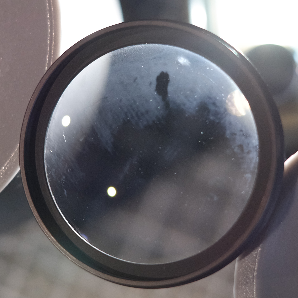

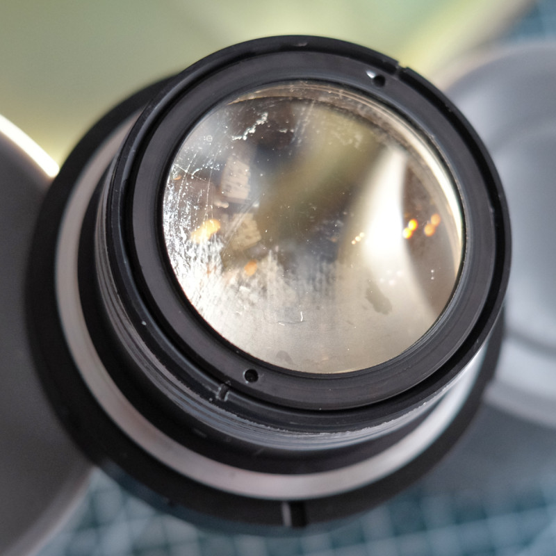

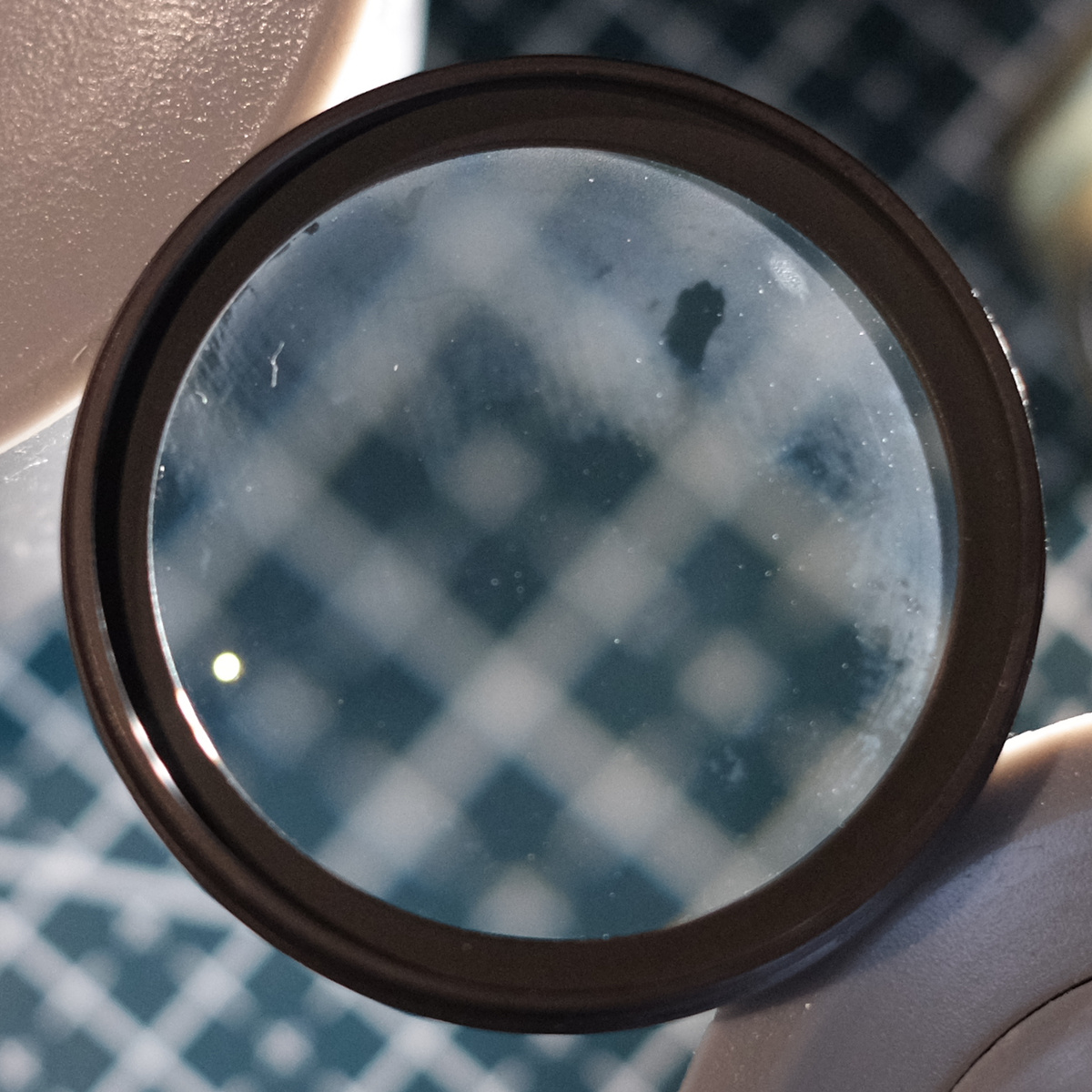

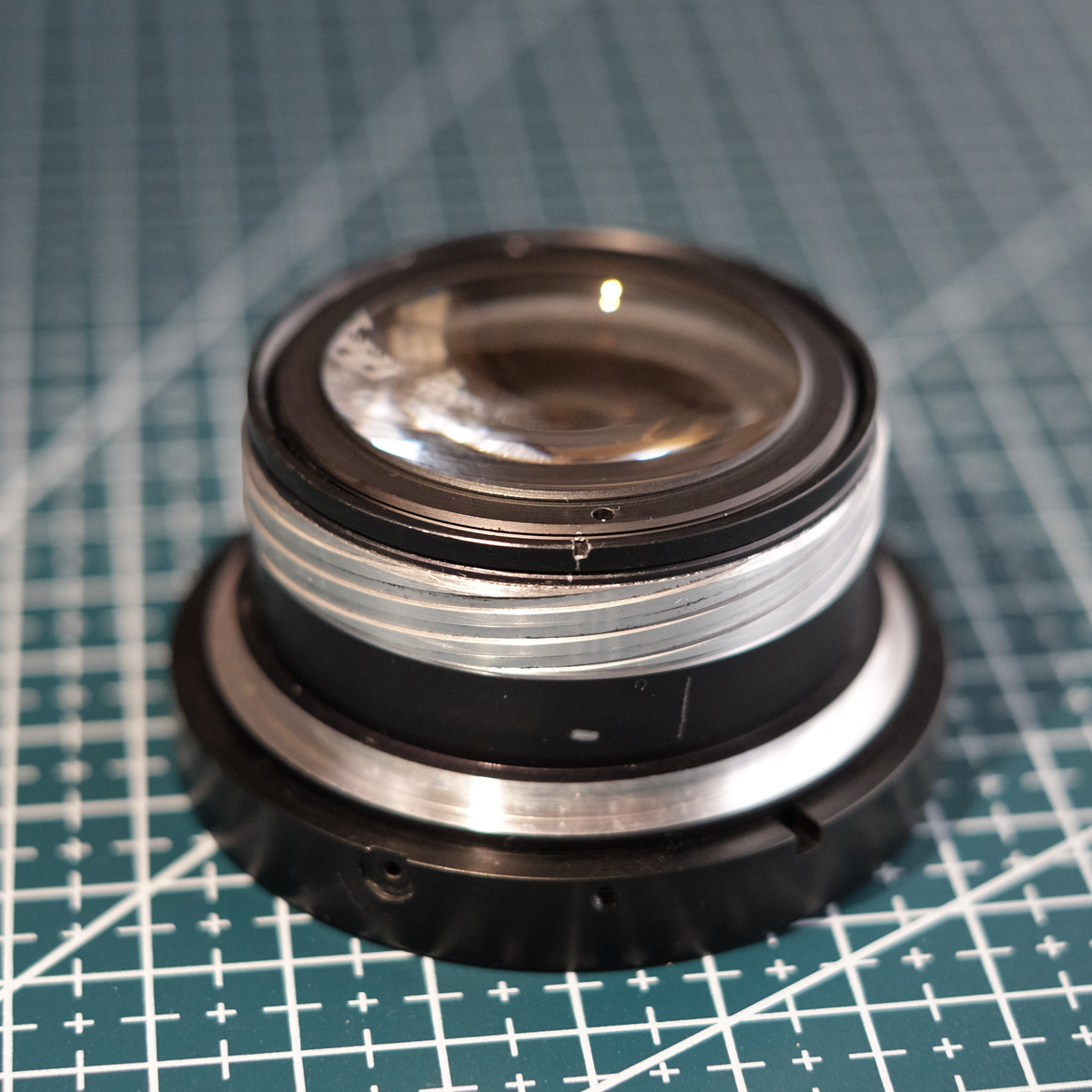

Po dwóch dniach wytrwałego zapuszczania odrobiny acetonu w gwint, dzisiaj o 1:30 w nocy w końcu nakrętka się poddała. Jak na razie sukces jest połowiczny. Po czyszczeniu wodą utlenioną, płynem Zeiss'a oraz 10-godzinnym nurkowaniu w IPA szkiełko wygląda dalej narowiście. Po cennych (jak zwykle) konsultacjach z Kolegą Z_Photo spróbuję jeszcze detergentu.

Nie chcę Cię martwić, ale mnie się coś podobnego zrobiło na zwyczajnej szybie okiennej. Wygląda jak zmatowienie szkła samego w sobie, być może pod wpływem jakiejś chemii, ale nieszczególnie chce ustąpić.

Biorę to pod uwagę, ale też pamiętam, że ta strona soczewki była zamknięta przed światem przez ponad 40 lat (na co wskazują nietknięte pierścienie i mocno scementowany klej na gwincie), więc i wpływy zewnętrzne były znikome.
Czy ktoś wie, jak sprawdzić, czy ta soczewka miała nałożone jakieś powłoki?

Detergent nie pomógł. Chyba trzeba się zastanowić nad nieco silniejszymi środkami. I tu powraca pytanie o obecność powłok.

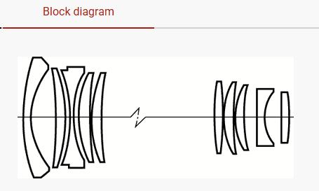

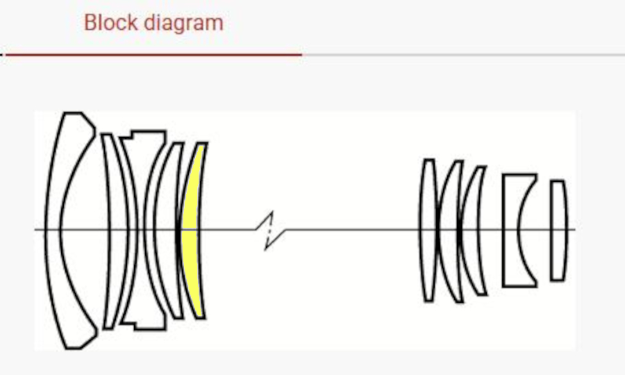

To ma sens. Dla uściślenia (dla odwiedzających ten wątek), chodzi dokładnie o przednią powierzchnię tego szkiełka:
