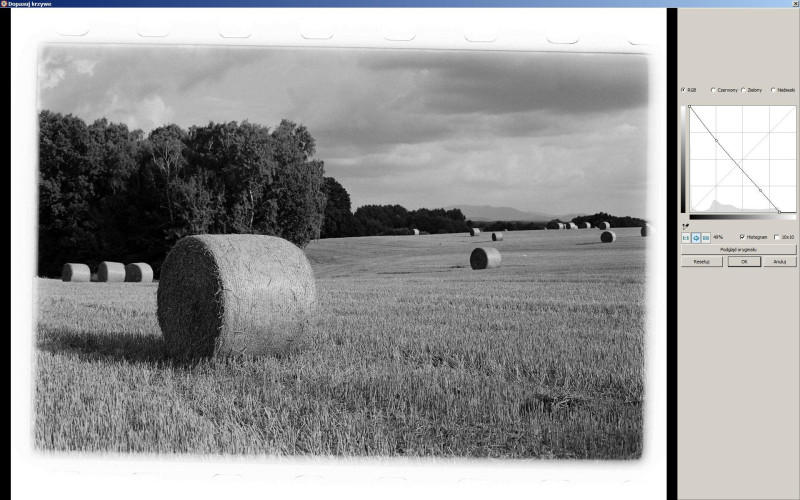

Posty: 1483
Fomapan 100 w FX55
Zastanawiam się jaki udział w doskonałej jakości skanów które prezentujesz ma metoda digitalizacji, w szczególności oprogramowanie Negative Lab Pro.
Sam "skanuję" aparatem cyfrowym i nie otrzymuję tak bezziarnistych obrazów, choć również wywołuję negatywy w FX-55. Jednak w celu odwrócenie negatywu na pozytyw używam tylko dwóch narzędzi - desaturacji i krzywej tonalnej.
