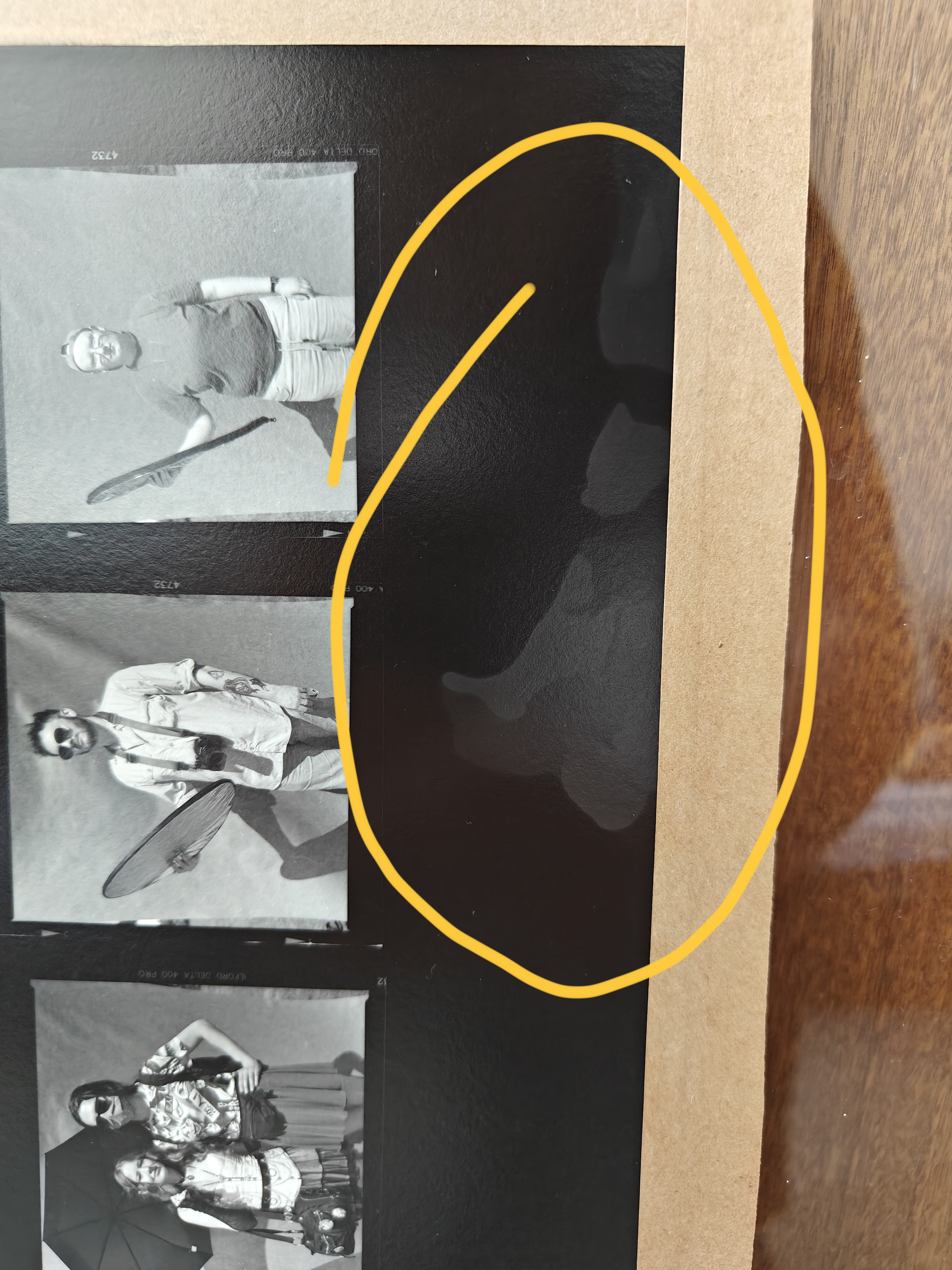

Hej, podpowiedzcie, co robię źle - pojawiają mi się takie ślady na marginesach papieru. Myślałem, że może miałem mokrą dłoń (wywołuję w rękawiczkach więc nie czuję czy po wytarciu jest idealnie sucha), ale to chyba nie to.

Na wszystkich odbitkach to masz? Wywołujesz w kuwecie emulsją do dołu czy do góry?

Wygląda jak zabrudzenie utrwalaczem, przed wywoływaniem.

Wkładam do wywojki emulsją do dołu, potem w odwracam. Być może nawet jeśli rękawiczki miałem suche, to był na nich osad z utrwalacza - to może być ten trop

W takim razie bąbel powietrza pod kartką.

Ok, dziękuję za podpowiedzi. Czyli wkładamy emulsją do góry

Są różne szkoły. Słyszałem wersję, że należy prekładać góra-dół.
Co do zdjęcia - mam wątpliwość czy to pęcherz - przy krawędzi by się nie robił, raczej zanieczyszczenie papieru utrwalaczem lub przerywaczem. Niewiele trzeba.

Ok. Napiszę jak ja wywołuję. Nie używam rękawic, jeżeli robię małe powiększenia używam szczypiec, 24x30 i większe rękami. Przy dużych powiększeniach nie ma obawy o pobrudzenie papieru, bo to nie hurt, tylko każda sztuka jest co kilka/naście minut w najlepszym razie. Wobec czego, po prostu ręce są umyte i wytarte do sucha.
Zawsze wkładam papier emulsją do dołu i po włożeniu obracam (bez znaczenia jeżeli chodzi o format). Nie kołyszę kuwetą. Po prostu podnoszę papier i obracam. Do przerywacza puszczam by wpadł, oczywiście bez pluskania. Szczypce wracają do wywoływacza a ich rolę przejmują drugie. jeżeli ręce, no to niestety są te same, ale wywoływacz w przerywaczu nie robi szkody.
Ogólnie zanieczyszczenie następnej kąpieli poprzednią nie robi nic. tak ma wręcz być.

Na przyszłość może głębsze kąpiele.
Ja wsuwam emulsją do dołu żeby izolować jak najdłużej od światła lampy (nawet MIRY). Kołyszę kuwetą nawet gdy duża. Zazwyczaj używam kuwety z czasów PRL, które zamiast rowków wgłąb, mają je "do góry" co uniemożliwia "przyssanie" się odbitki do dna. Nie rozumiem dlaczego kuwety Patersona mają płaskie dno. Myślałem, że to jakaś oszczędność ale zmierzyłem i tyle samo chemii trzeba zalać aby mieć jednakową głębokość jak w PRL.

einverv pisze: 21 maja 2025, 17:28 Ok, dziękuję za podpowiedzi. Czyli wkładamy emulsją do góry
Jeśli w początkowej fazie wywoływania "przykleją" się bąble powietrza, to ich już nie usuniesz i plamy zostaną. Sprawdź emulsją do góry.
