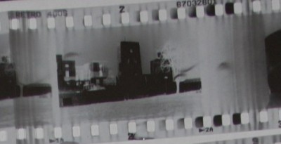

Bez watpienia:-) jeszcze mi powiedz czemu na negatywie mam ciemniejsze paski bodajże miedzy perforacja i tak samo mocne od gory i dolu ale slabnace do srodka. Kiedys czytalem ze to za szybka lub wolna agitacja ale nie wiem jak to nazwac i nie moge znalazc w google a teraz juz ruszalem baaardzo powoli i dalej nic. Mozliwe ze to efekt tego ze daje 500ml wywolywacza do koreksu Pattersona na 350ml (prawie do pelna) odkad mi powiedziales ze na film musi przypadac conajmniej 5ml Rodinala?

Błąd cyrkulacji wywoływacza. Wywoływacz przelewa się przez otwory perforacji i zużywając się opada w kierunku dna koreksu. Najbardziej daje o sobie znać przy stosowaniu wywoływaczy o dużej różnicy ciężarów właściwych dla wywoływacza świeżego i zużytego. Najmniejszą różnicą pod tym względem charakteryzuje się Rodinal, stąd możliwość wołania typu "stand". Gdyby nie perforacja miałbyś mocniej wywołany (ale równo) wywołane brzegi negatywu, środek słabiej. "Dzięki" perforacji tworzą się smugi. Zmiana prędkości obracania może najwyżej zniwelować smugi, ale nierównomierność wywołania brzeg/ środek zostanie. Podczas obracania nie jest mieszana cała zawartość koreksu, a film ciągnie za sobą wywoływacz. Mieszanie przez obracanie szpulą to najgorsza opcja. Lepiej jest turlać koreksem po stole, ale wtedy będzie to równoznaczne z wywoływaniem w bębnie. Najlepiej "fikać" koreksem.

jutro jak negatyw wyschnie to wrzucę zdjęcie. Za okienkami jest ciemniejsza smuga (jakby ich przedłużenie)- efekt trochę słabnie wraz z dalszą częścią negatywu. Na samym początku filmu oprócz tego kilka okienek perforacji jest zaczernionych i jest kilka smug przez całą szerokość filmu(w sensie 35mm od perforacji do perforacji). Wywoływacz to Rodinal 1+100 mieszany przez 10s a po 30min 15s i znowu pół godziny stania.
Dopóki robiłem normalnie nie było problemu ale ostatnio wyczytałem że muszę dawać co najmniej 5ml R09 na negatyw a co za tym idzie 500ml płynu. Problem w tym że koreks Pattersona co mam ma opisane by wlewać 350ml płynu. Więc wlewam do niego więcej - prawie do pełna. Właśnie podejrzewam że to że jest prawie pełny w jakiś sposób zaburza cyrkulacje...
Cóż widać będę musiał przeprosić się z Tankiem 800 co używam tylko jak mam dwie szpule do wywołania(zdecydowanie lepiej mi się wkręca szpule na Pattersona... no i nie cieknie)

Przepraszam, wczoraj padałem na twarz z niewyspania od kilku dni. Oczywiście koreksem robię fikołki, zamiast mieszać
Nic się nie zmieniło poza ilością płynu, z nowym filmem zmienię koreks na Tanka a jak nie pomoże to wrócę do poprzedniego sposobu wołania filmu...

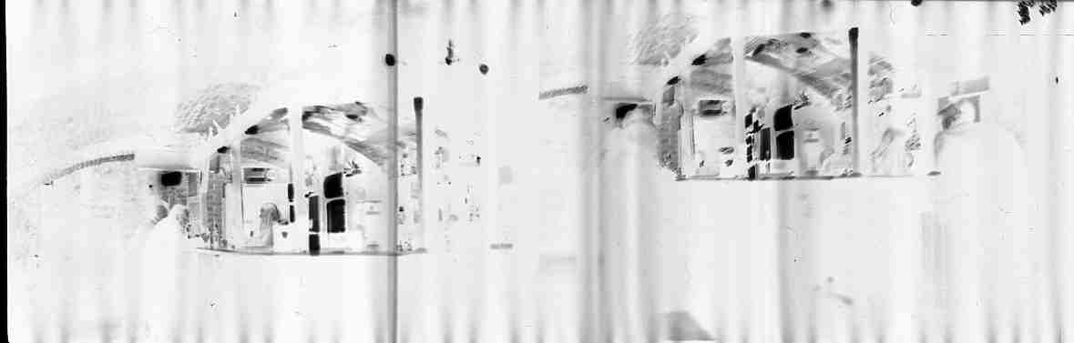

P.S Przykład skanu filmu w załączniku- najbardziej "zainfekowany" fragment.

A ja uważam, że to wina RR400S. To PET i nieszczelny aparat, kaseta, koreks do wyboru.
To nie są firanki.
Po lewej stronie firanka ma zbyt ostrą granicę i ciągnie się równo przez całą szerokość. A powinna być długim trójkątem o podstawie na jednej krawędzi. A po prawej stronie między otworami perforacji typowe pociągnięcia światła przez PET.
Jasiek, a ten film nie jest w ogóle połamany? Bo załamania tak się właśnie wywołują.
To nie są firanki.
