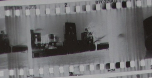

Przepraszam, wczoraj padałem na twarz z niewyspania od kilku dni. Oczywiście koreksem robię fikołki, zamiast mieszać :oops: Nic się nie zmieniło poza ilością płynu, z nowym filmem zmienię koreks na Tanka a jak nie pomoże to wrócę do poprzedniego sposobu wołania filmu...
P.S Przykład skanu filmu w załączniku- najbardziej "zainfekowany" fragment.
przyklad
przyklad

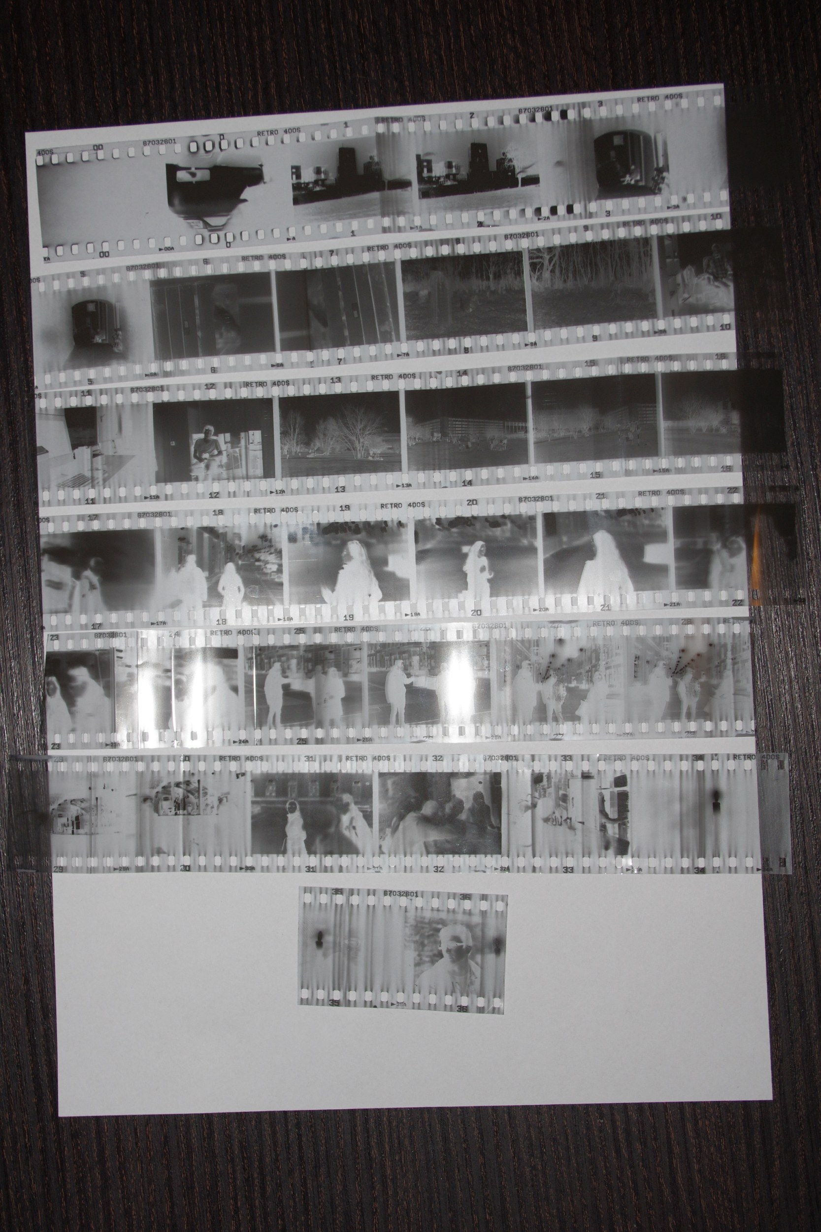

Jasiek Matacz, pokaż zdjęcie całego negatywu, nie skan fragmentu. Rodinal 1:100 praktycznie nie robi firanek, a już na pewno nie takie.
Jasiek Matacz
Posty: 397
Lokalizacja: Staszów
Post autor: Jasiek Matacz »
Niestety do skanowania pociąłem po 6 szt. :oops: Ale proszę:
Zdjęcie całego negatywu pociętego w 6-klatkowe paski
Pomimo sceptycyzmu Kol. JA, będę obstawał przy swojej diagnozie: brak poruszania. Dziwi mnie, że taki "efekt" dał Rodinal 1:100. Rodinal nie powinien dać takich pasów nawet w 1:50. Czy to pewny Rodinal? A może to "rodinal" z chałupniczej produkcji?

A ja uważam, że to wina RR400S. To PET i nieszczelny aparat, kaseta, koreks do wyboru.
To nie są firanki.
Po lewej stronie firanka ma zbyt ostrą granicę i ciągnie się równo przez całą szerokość. A powinna być długim trójkątem o podstawie na jednej krawędzi. A po prawej stronie między otworami perforacji typowe pociągnięcia światła przez PET.
Jasiek, a ten film nie jest w ogóle połamany? Bo załamania tak się właśnie wywołują.

Dodam tylko że to mogą być dwie różne rzeczy- na tej samej kasecie uczyłem się używać wyciągarki i faktycznie okienko przez które wychodzi negatyw mogłem trochę wytarmosić :oops:
