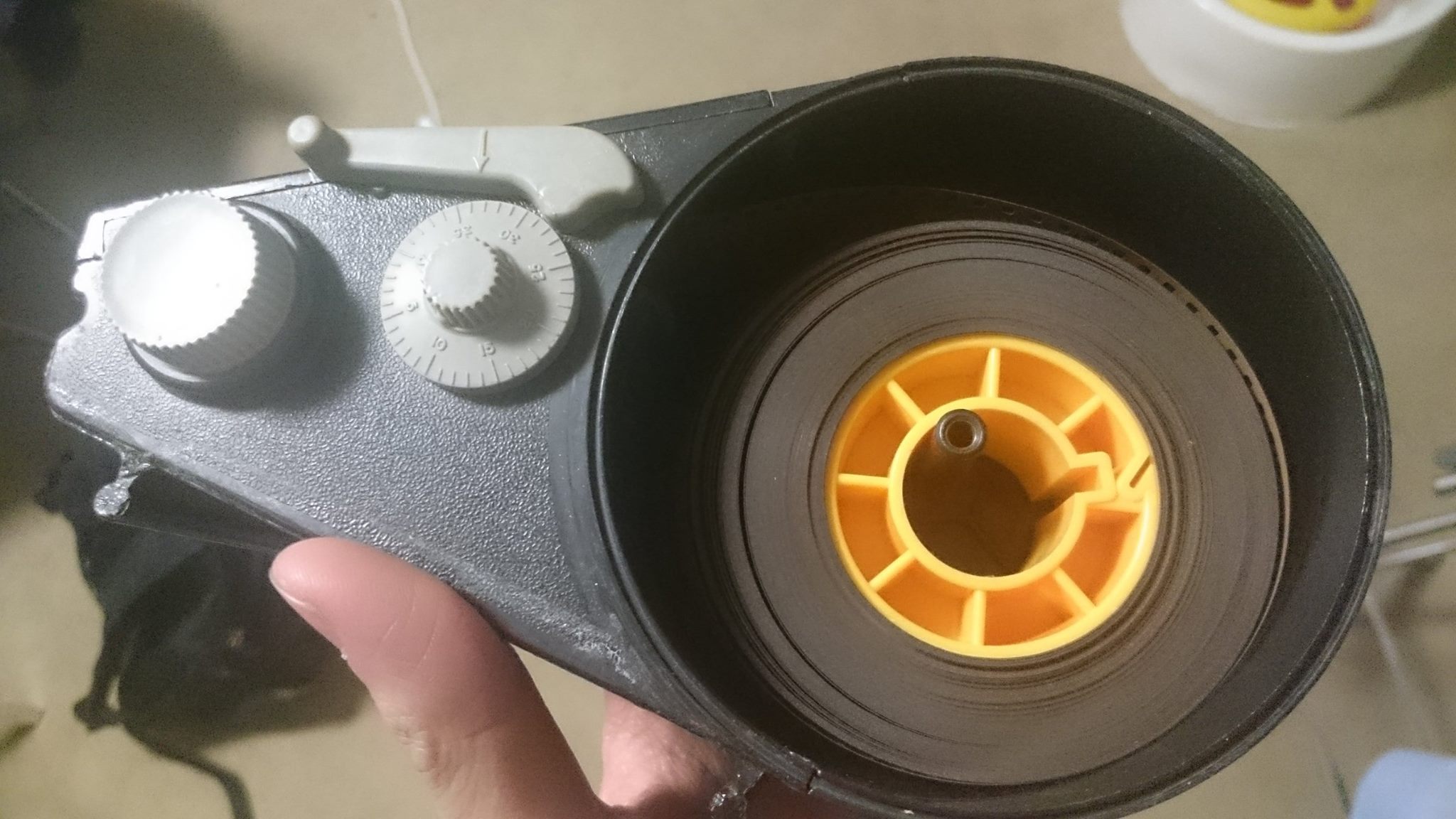

Tak wygląda rolka filmu długości 100' (30,5mb) w komorze ładowarki.
Jak widać na zdjęciu, nawet bez dodatkowego trzpienia centrującego, film nie ociera o ścianki urządzenia.
Fot. Ed Tse (FB)
Fot. Ed Tse (FB)
Posty: 10470
slawoj, a teraz napisz jak było na prawdę :mrgreen:
