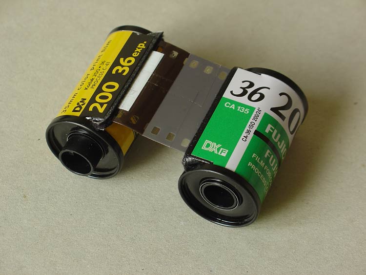

W jaki sposób uzyskać 41 klatek zdjęciowych, na odcinku filmu długości 1,7mb ładowanego za pomocą ładowarek typu "nerka" (WATSON, COMPUTROL itp.)
Do całej zabawy potrzebne będą dwie kasetki z odzysku (z laboratorium fotograficznego) z czystymi szczelinami w miejscu wejścia filmu (!) oraz dostęp do ciemni bądź innego pomieszczenia, które można całkowicie zaciemnić. Na pewnym etapie pracy (przewijanie negatywu z kasetek) nawet minimalna ilość światła może zniweczyć efekt końcowy.
Każda czynność na zdjęciu jest opisana, a w przypadku wątpliwości proszę pytać w wątku.
Przyjemnej zabawy :-)

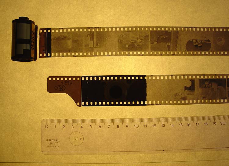

Tak wygląda wywołany już negatyw na podświetlarce. W moim aparacie, który ma szeroką komorę filmu (Revueflex 4000EE) spokojnie uzyskuję 41 klatek z rolki filmu

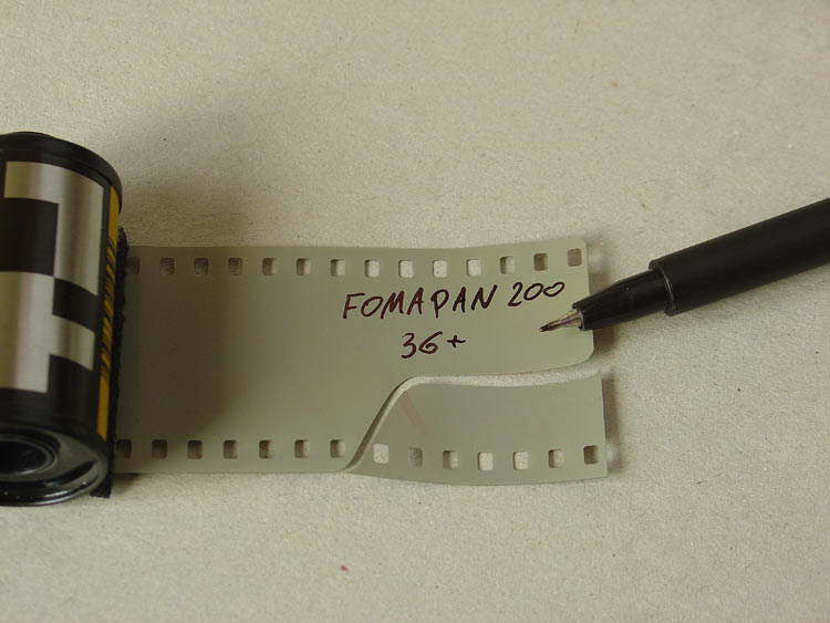

Ja dodatkowo cienkopisem opisuję negatyw: nazwa filmu oraz ilość klatek. Napis 36+ oznacza, że jest większa ilość klatek do wykorzystania na filmie
Odklejamy i "zaprawiamy" końcówkę negatywu

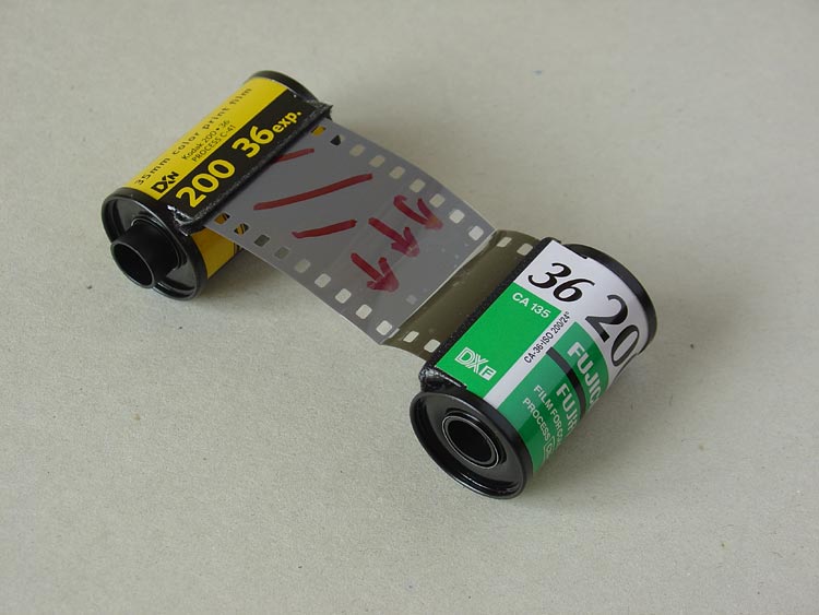

Dopiero po przewinięciu filmu z kasetek, zapalamy światło w ciemni. W tym momencie odcinek negatywu, który był wstępnie zaświetlony podczas ładowania do kasetki roboczej staje się naszą "rozbiegówką" w kasetce docelowej
Cofamy wystający odcinek negatywu do kasetki roboczej, tak aby odległość pomiędzy szczelinami kasetek wynosiła ok. 0,5cm. Wkładamy kasetkę docelową do komory ładowarki (pilnując aby nie rozsunąć kasetek) GASIMY ŚWIATŁO W CIEMNI i przewijamy negatyw

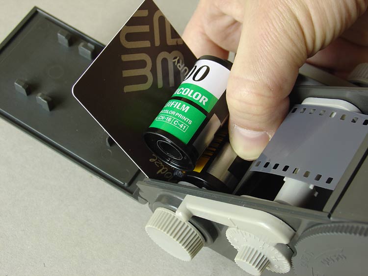

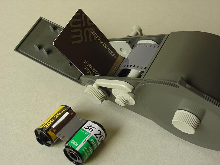

W celu wygodnego i pewnego przewinięcia negatywu, do ładowarki wkładamy kawałek sztywnego plastiku (np. karta bankomatowa, dowód osobisty) co da nam stabilne oparcie dla dwóch przewijanych kasetek

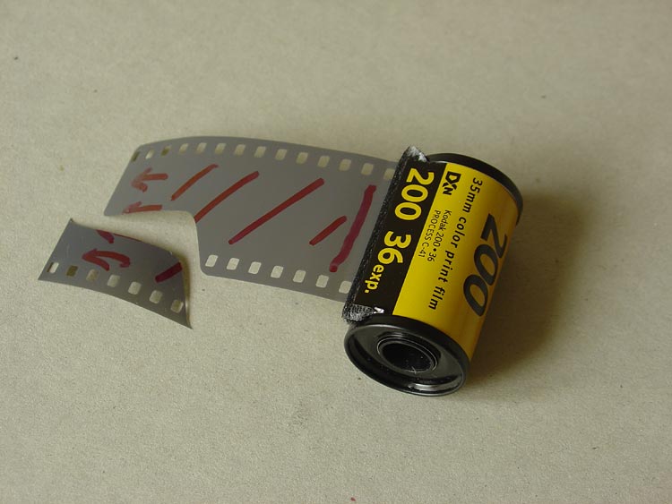

Bierzemy drugą kasetkę docelową (z wystającą końcówką) i przyklejamy do niej końcówkę wystającego negatywu z naszej świeżo załadowanej kasetki roboczej. Trzeba uważać żeby zbytnio nie wysunąć "dobrego" negatywu bo cała oszczędność straci sens
Po nawinięciu 45-ciu klatek, zabezpieczamy bęben i otwieramy klapkę. Następnie odcinamy negatyw w odległości ok. 1cm od brzegu kasetki roboczej

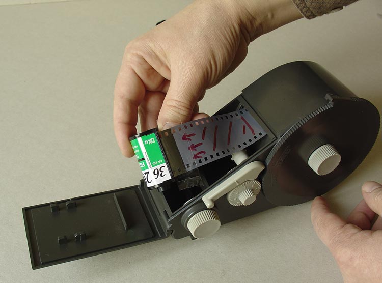

Umieszczamy kasetkę roboczą w komorze, zamykamy klapkę ładowarki, odbezpieczamy bęben i nawijamy 45 klatek (45 kliknięć). Pomimo tego, że licznik jest wyskalowany do 40-tu to my nawijamy o 5 więcej. Da to dokładnie odcinek długości 1,70mb

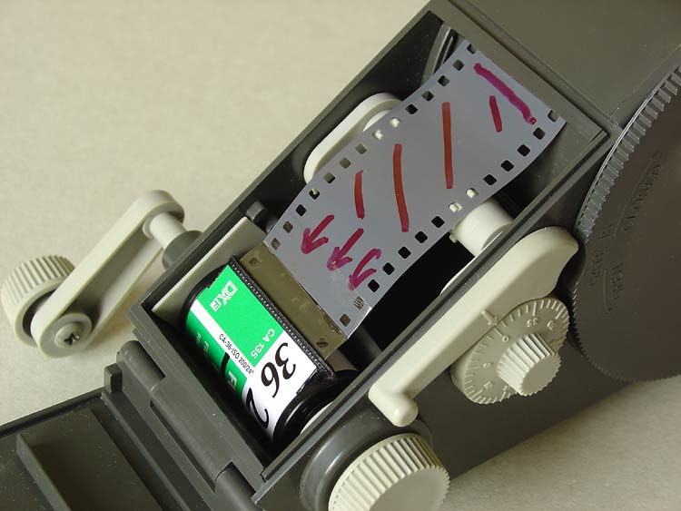

Wystającą z ładowarki końcówkę negatywu przyklejamy taśmą (na styk) do resztek filmu wystającego z kasetki roboczej. Dla lepszego zobrazowania zaznaczyłem część kliszy, która została zaświetlona (stracona) czerwonymi kreskami
