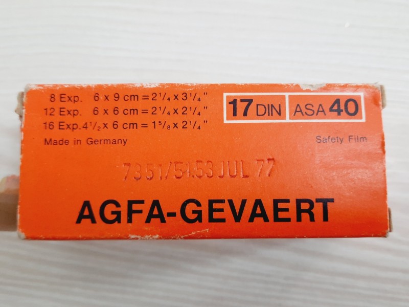

Fabrycznie zapakowany Agfacolor Universal 40 ASA. Jak to wołać?

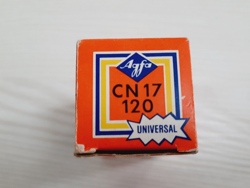

To jest na 100% proces CN17. Gdybyś zamieścił zdjęcia pozostałych ścianek pudełka to by nie było trzeba zgadywać.
Zapewne tak wyglądają:
Nie ma sensu się bawić tym filmem, ale dla potomnych podaję formułę procesu CN17:
