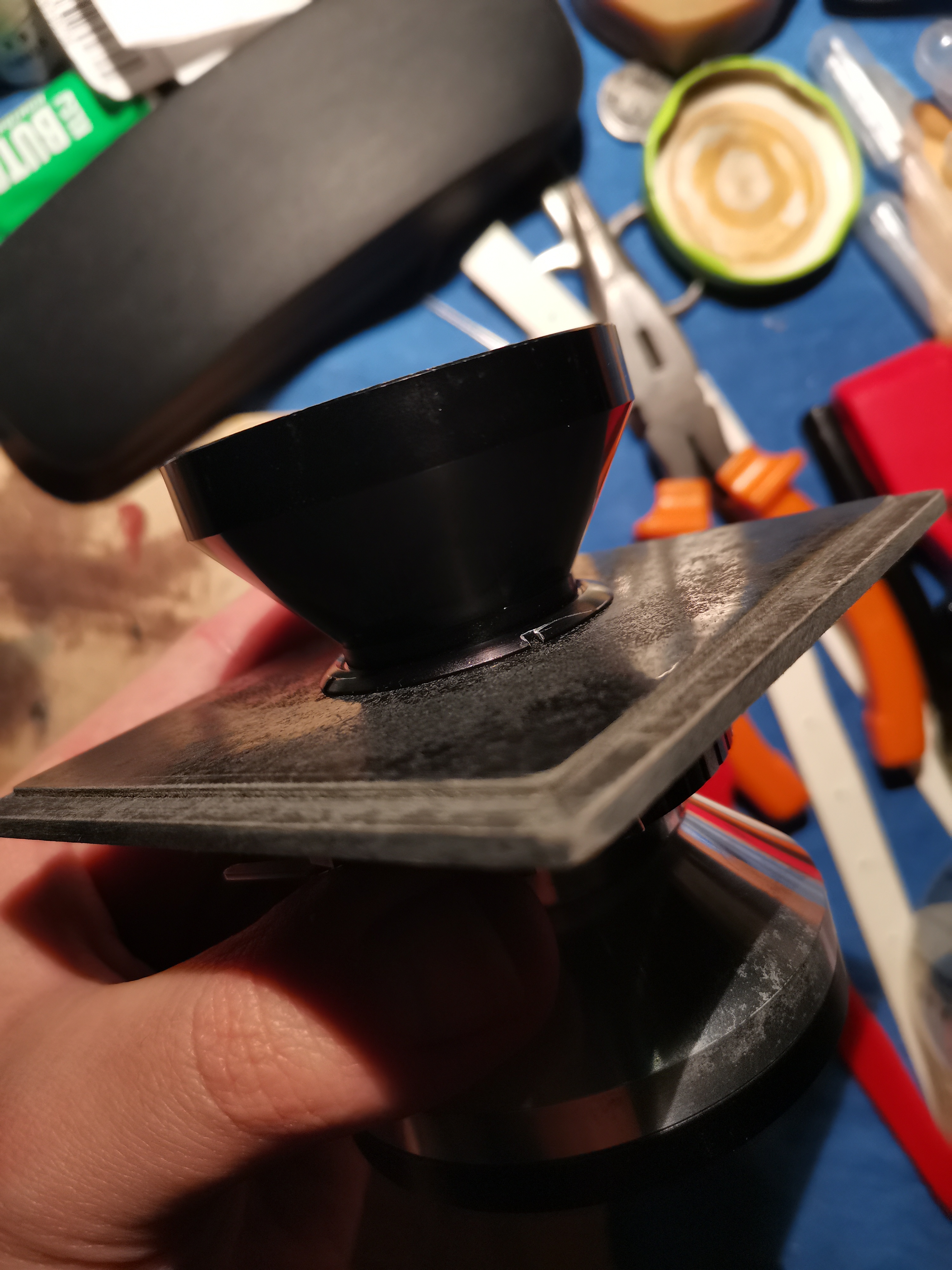

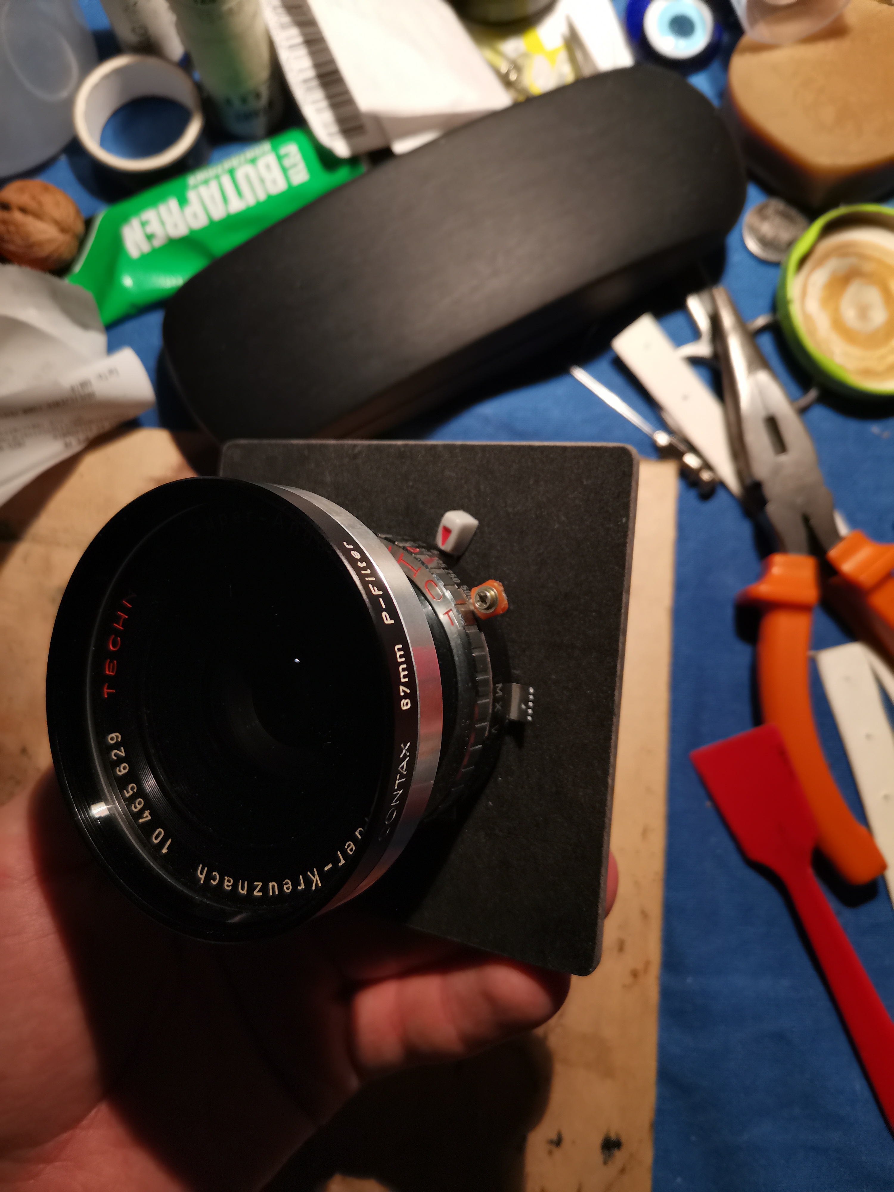

Zamiast zdać się na optymizm wolałem zdać się na siebie. Pierwsza próbna płytka z mikarty wyszła miodzio, spasowanie nawet lepsze od oryginału bo doszlifowana pod wymiar migawki. Następny krok to wstawić tam walec albo wycinek stożka. Chyba nie będę musiał szukać ślusarni :-)
Wygląda bardzo dobrze. Podejrzewam, że sztywność też lepsza niż tych drukowanych na 3d. ;-)

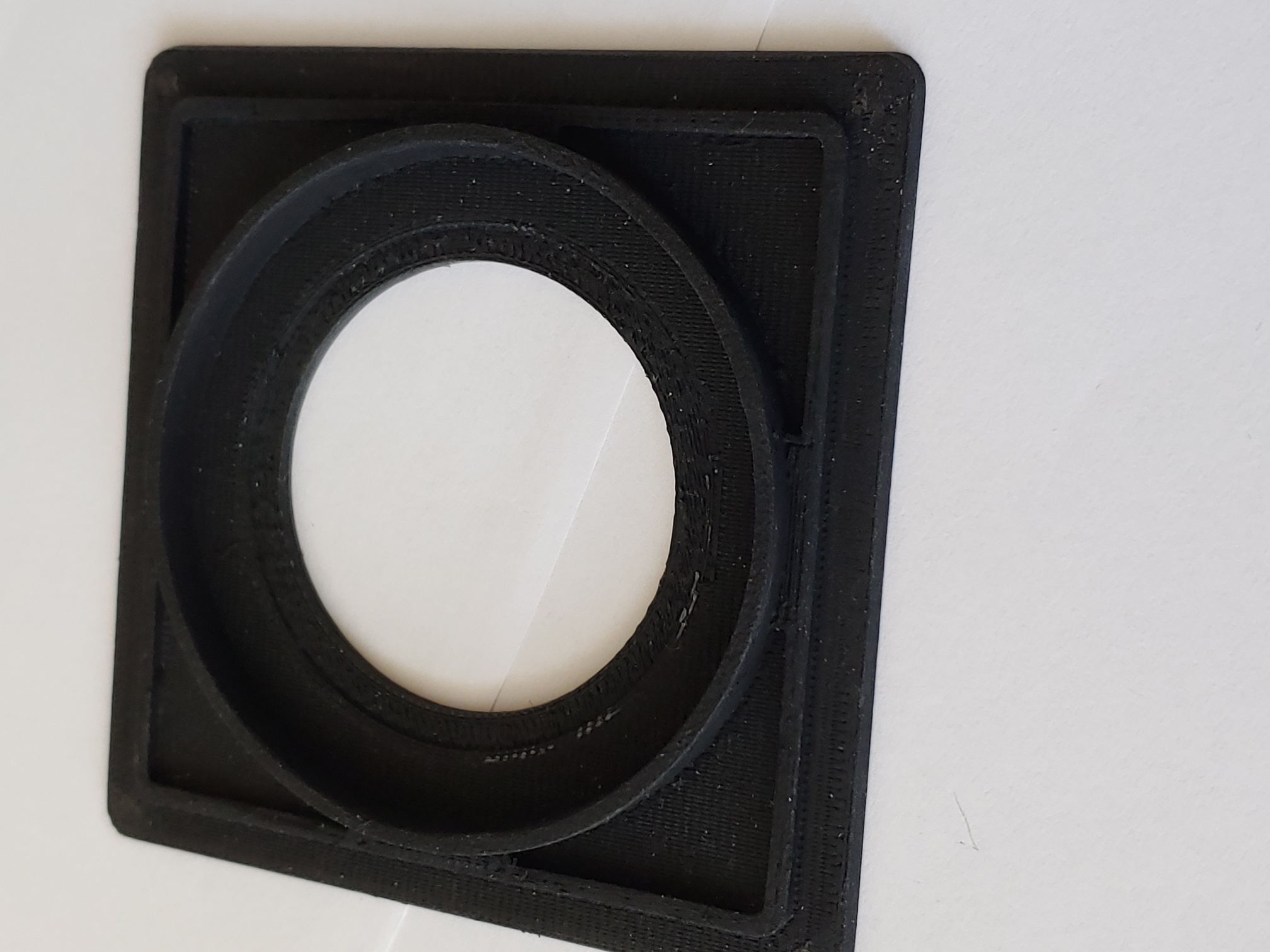

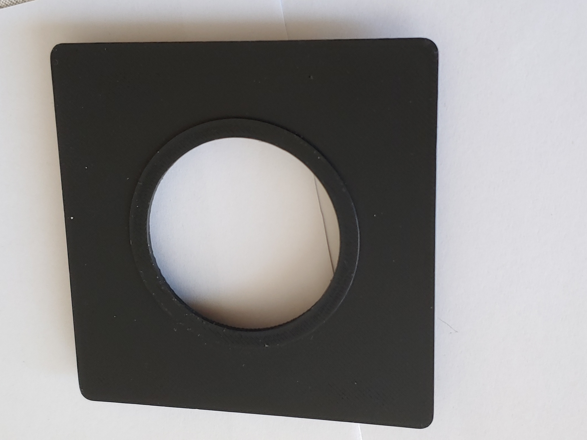

Wszystko zależy od materiału i parametrów wydruku i umiejętności drukarza. Drukowałem do trzech kamer i można uzyskać płytkę i sztywną, i estetyczną. Na zdjęciach 80x80 #1 (pyłki kurzu nie od drukarza ;-) ). Taki kształt raczej trudno rękodziełem uzyskać.

Tomasz. pisze: 28 mar 2025, 08:57 Wygląda bardzo dobrze. Podejrzewam, że sztywność też lepsza niż tych drukowanych na 3d. ;-)
Wielkie dzięki :-)
Owszem, jest o wiele sztywniejsza, mam do porównania dwie drukowane, ta z micarty jest zupełnie jak stalowy oryginał.

Samo drukowanie wymaga umiejętności i profesjonalnego sprzętu. Drukowanie z za małym wypełnieniem, z nieodpowiedniego materiału i płytka nie będzie miał odpowiedniej sztywności. Drukowanie jest relatywnie tanie - ta ze zdjęcia kosztowała 30 zł + moje wyczernienie matową farbą (niekonieczne, ale tak na wszelki wypadek), ale trzeba mieć projekt, a tego bez oryginału nie da się zrobić. Ta ze zdjęć wcale nie jest łatwa do wydrukowania, a to ze względu na wystający pierścień na zewnętrznej stronie. Jeśli powierzchnia zewnętrzna ma być idealnie gładka to trzeba się przyłożyć. Drukarze wiedzą o co chodzi...
