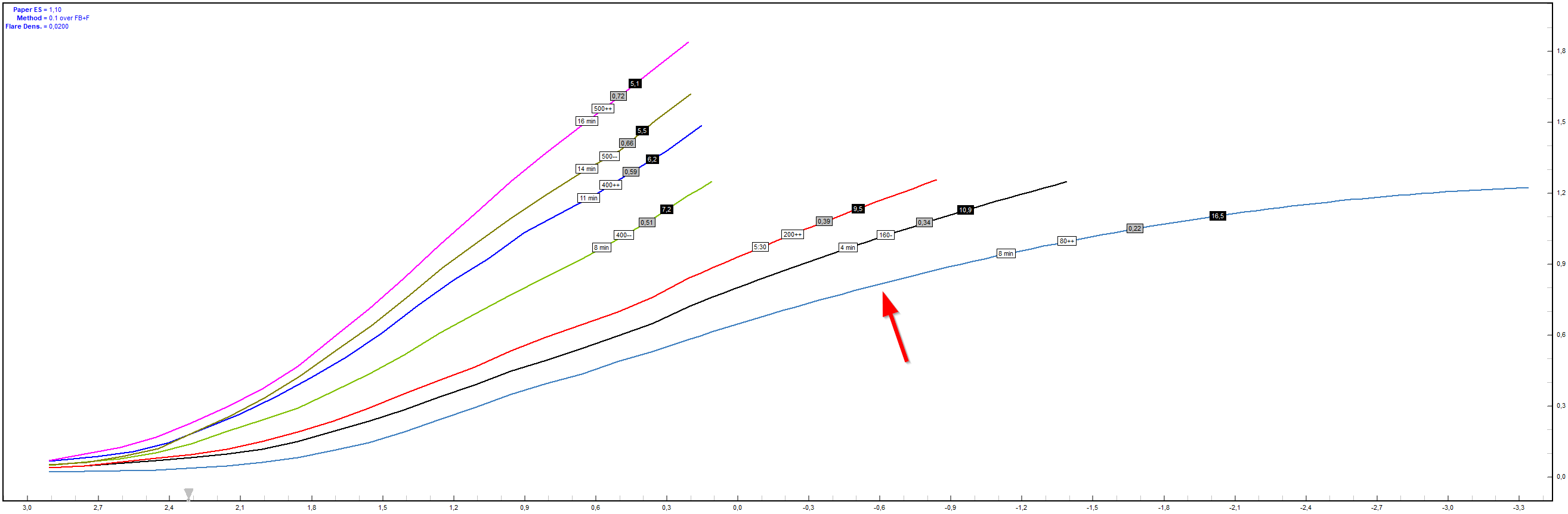

Ostatnio zrobiłem test wywoływacza D76-H, który sam składam. Miał 3 miesiące i był przechowywany w worku na mocz. Od niedawna testuję ten sposób przechowywania chemii do 2l. Pomimo, że wywoływacz nie miał dostępu do powietrza to jednak dość znacząco stracił na swojej mocy. W załączniku porównanie.

2023-05-12 19_42_40-Plotter for Windows - [Ilford HP5 Plus 135 D76-H 1+1 Printalyzer.pfc].png
