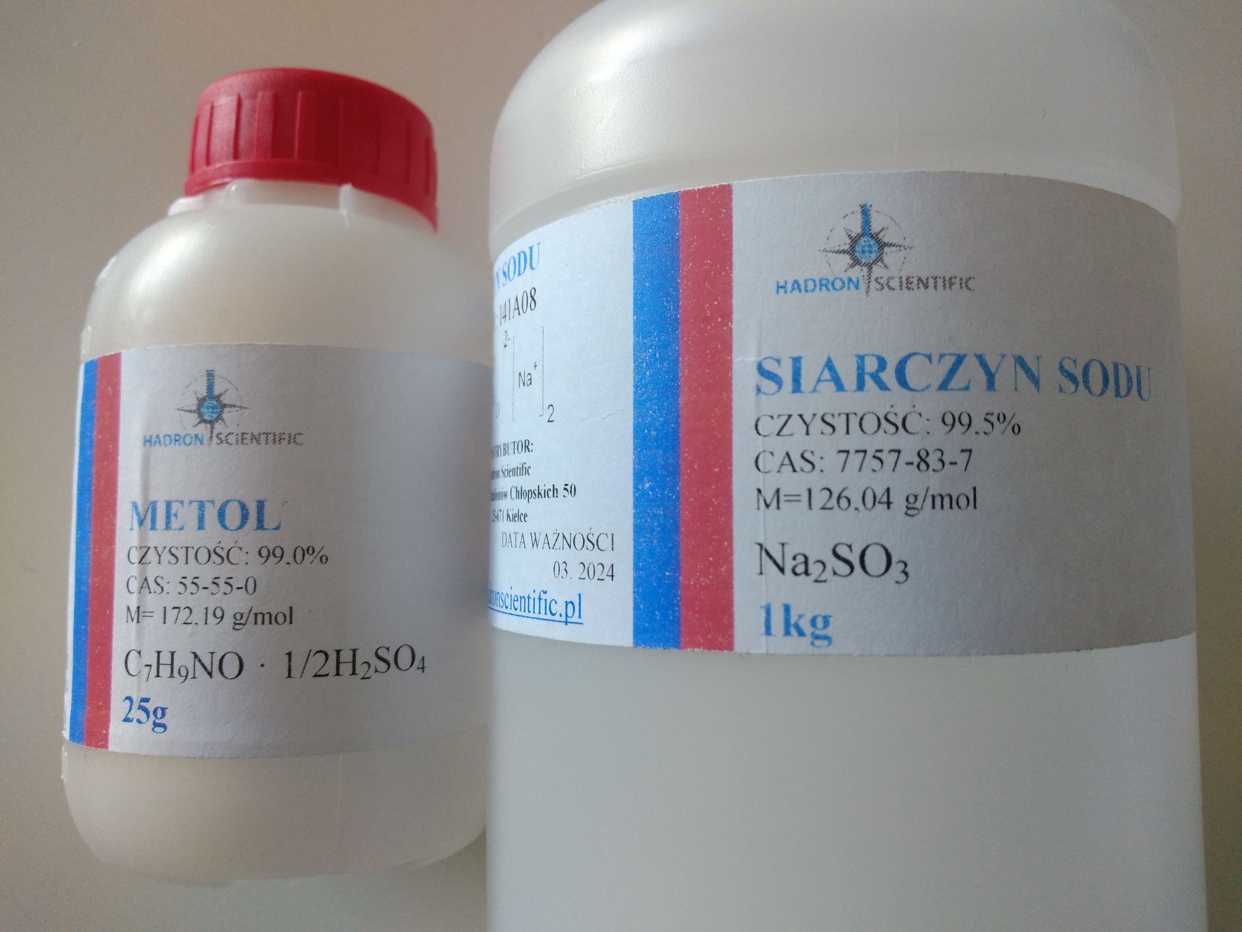

Cześć, mieliście może przypadek że po dodaniu siarczynu do rozpuszczonego metolu, roztwór ciemnieje. Jak bym nie mieszał za każdym razem mam ten sam efekt.

PrzemekW pisze: 05 cze 2022, 16:26 Cześć, mieliście może przypadek że po dodaniu siarczynu do rozpuszczonego metolu, roztwór ciemnieje. Jak bym nie mieszał za każdym razem mam ten sam efekt.
A dodajesz trochę siarczynu przed rozpuszczeniem metolu?
PrzemekW
Posty: 12
Rejestracja: 05 cze 2022, 16:23
D76 i biały osad
Post autor: PrzemekW »
Tak, raz dałem troszkę raz więcej i tak to samo. Nie ważne jaka wodę stosuje zawsze to samo.Obrazek

PrzemekW pisze: 05 cze 2022, 17:20 Tak, raz dałem troszkę raz więcej i tak to samo. Nie ważne jaka wodę stosuje zawsze to samo.Obrazek
Wrzuć fotkę roztworu żeby wiedzieć na ile ciemnieje.
