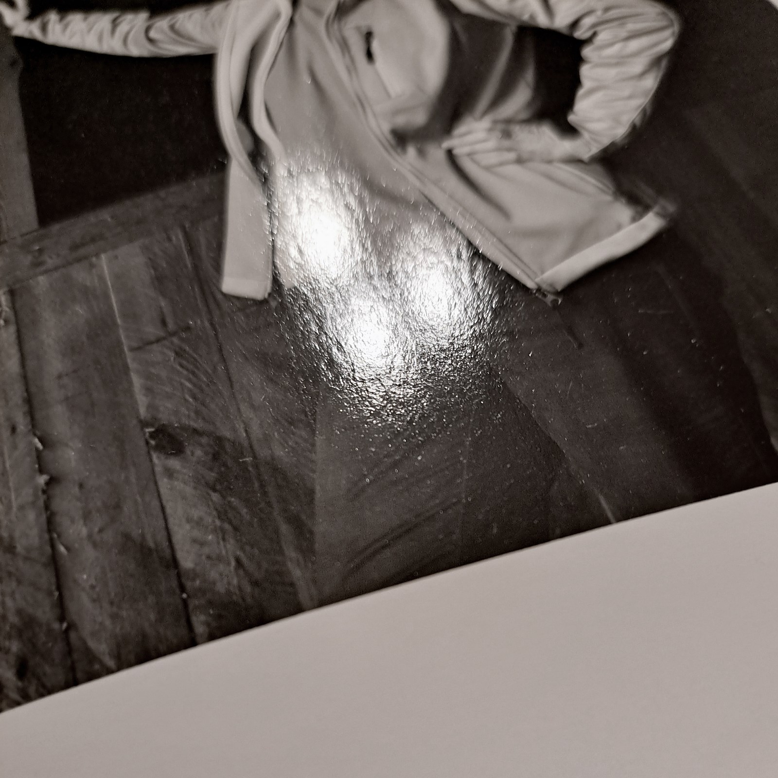

kal800 pisze: 15 lut 2023, 23:09 (...) jaki będzie efekt jak wysuszę błyszczący papier według "matowej" procedury - czyli po wypłukaniu papier kładę emulsją do góry bezpośrednio na blachę grzewczą?
Tym sposobem uzyskuje się ciekawą, moim zdaniem bardzo estetyczną fakturę - taki nienachalny, z lekka perlisty połysk.
Suszenie w taki sposób jest prostsze niż suszenie emulsją do płyty i nie zaskakuje plamami - aczkolwiek płótno powinno być dość czyste. Jeżeli komuś zależy na idealnie płaskich powiększeniach to susząc w ten sposób się tego nie uzyska. Zwichrowaniu powierzchni bardzo sprzyja przegrzanie odbitek - lepiej suszyć dłużej ale w nieco niższej temperaturze, a odbitki odspajać od płótna (nie ma z tym żadnego problemu) kiedy mają jeszcze nieco wilgoci. Ta resztkowa wilgoć odparuje po kilkudziesięciu sekundach z położonej luzem odbitki.
Poniżej przykład (przepraszam za komórkową jakość) - to efekt suszenia papieru Fomy na suszarce Libelli.

Jaris pisze: 14 lut 2023, 16:45 Jest jeszcze jeden sposób na proste odbitki. Trochę droższy i są ograniczenia wielkości, ale działa bardzo dobrze:
https://www.youtube.com/watch?v=MWQNk9b-99U
W podobny sposób osoby drukujące obrazy na papierze z roli (np. znany niektórym fachowiec, występujący na poświęconych temu forach pod nickiem Czornyj) wykorzystują do prostowania płaskie, stołowe prasowalnice. Efekt prostowania z wykorzystaniem tych urządzeń jest ponoć bardzo dobry - nawet w odniesieniu do tych papierów, z których przed prostowaniem można było robić rynny. :->

To przeczytałem oczywiście, ale błyszczący suszony na na "mat" czyli nie na suszarce emulsja do płyty jest zjawiskiem w przyrodzie występującym i stąd moja uwaga. Nie ma wyjścia, jak błyszczący i suszarka to Mirasol i emulsją do płyty chromowej.

aka pisze: 16 lut 2023, 18:32 Jeszcze jedno - tak oczywiście nie suszymy papieru błyszczącego.
A ja z premedytacją suszę emulsją do góry papier błyszczący. Efekt jak wyżej. :->
No efekt trochę taki jak suszenie na gazecie i prostowanie pod linijką ;-)
Posty: 1549
suszarka do barytu
Nie. Efekt jest zupełnie inny.
