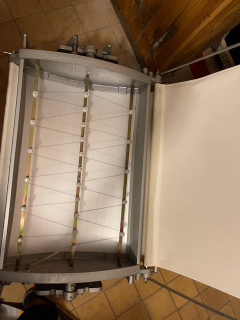

Niemiec ma dwie strony i większą powierzchnie.
Już stoi w ciemni. Grzeje i blachy nówki w kopertach, płótno białe, ani śladu chemii i plam. Za tę cenę… panie.

No dobra, to teraz garść cennych wskazówek. Jak robię teraz - pierwsze płukanie w Lavaquick, potem właściwe w płuczce. Rozumiem, że przed położeniem papieru na blachę, trzeba ją jeszcze wypłukać w roztworze Mirasolu, tak samo jak filmy?
Przyjrzałem się DDR-owskiemu wynalazkowi i muszę powiedzieć, że wygląda to naprawdę solidnie:
Spodziewałem się szczerze mówiąc jednej spiralnej grzałki, a tu proszę - piękna konstrukcja na drucie oporowym, spodziewam się, że bardzo równo rozprowadza to ciepło po całej powierzchni grzewczej. Maszynka użyta może 2 razy - jedne blacha nietknięta, a druga może raz, bo zostały ciapki, które schodzą po potarciu palcem. W komplecie instrukcja obsługi, blachy zapakowane w oryginalne opakowanie - karton plus koszulka z plastiku.
Zastanawiam się gdzie zainstalować sondę - chyba na przedniej ścianie jak najwyżej - na bocznej będzie ciężko z uwagi na grubą blachę, a przednią da się zdemontować, nawiercić i zainstalować dławik z sondą. Gdybym jeszcze dorwał taką dłuższą - 5-10 cm, to by wskazanie było całkiem dokładne.

kal800 pisze: 14 lut 2023, 20:14 Gdybym jeszcze dorwał taką dłuższą - 5-10 cm, to by wskazanie było całkiem dokładne.
możesz ją włożyć do metalowej rurki. Przecież tu nie chodzi o dziesiąte części °. ja bym ją wpakował tak by sonda wylądowała maksymalnie blisko geometrycznego środka. Grzałki i tak nie rozgrzeją się do temperatur niebezpiecznych dla izolacji.

kal800 pisze: 14 lut 2023, 20:14 schodzą po potarciu palcem
Tego bym nie robił, nigdy na sucho, tylko woda i super miękka ircha lub mikrofaza. Jeśli chodzi o np. Mirasol to:
Tetenal Mirasol 2000 is an antistatic wetting agent for black and white films. Mirasol prevents the formation of limescale and water spots during drying. Mirasol is also great as a glazing agent (Glanzol) for fiber-based papers. Mirasol has an anti-bacterial effect. Dilution 1 + 400 as a wetting agent for black and white films. Dilution 1 + 40 as a glazing agent for fiber-based paper.
i wszystko jasne.
W kwestii termostatu nie doradzę. Maszyna wygląda super. Jak gdzieś trafisz drugą to bierz dla blach.

J.A. pisze: 14 lut 2023, 20:46 bym ją wpakował tak by sonda
https://instalszop.pl/do/item/havaco_cz ... ury-TJK10K
powinno być idealnie

Posty: 10512
suszarka do barytu
Tylko umieść tak, by nie przeszkadzała przy zmianie strony

suszarka do barytu
Post autor: kal800 »
przewodu jest 1.5 metra, powinno dać radę pociągnąć jakoś bokiem

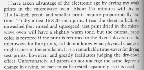

aka pisze: 14 lut 2023, 12:09 To miałem na myśli. Podejrzewam, że naświetlona próbka wysuszona w mikrofali nie jest miarodajna w ocenie uzyskanego obrazu.
Jako ciekawostkę napiszę, że Ansel Adams wykorzystywał mikrofalę. Dlatego postanowiłem wykorzystać to ustrojstwo w swojej ciemni.
Fragment z "The Print":

Ozmin pisze: 15 lut 2023, 22:05 Ansel Adams wykorzystywał mikrofalę
To prawda, nawet chciałem wczoraj o tym napisać, ale wypadło z głowy ;)
