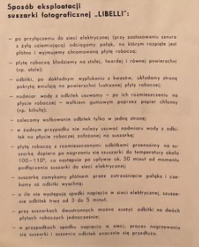

J.A. pisze: 13 lut 2023, 21:04 Suszarka to Lubella
Gdzieś na forum ktoś postował skana instrukcji do Libelli, zalecają rozhajcować do 100 stopni i dopiero potem suszyć, ale podejrzewam, że to było dopasowane ściśle pod asortyment Fotonu, który mógł być odporny na tego typu temperatury.
flickr.com/kal800
Posty: 6821
suszarka do barytu
Ozmin pisze: 14 lut 2023, 09:29 Też tak myślałem. Suszarka to Lubella więc nie ma czego się spodziewać. Kuchenka mikrofalowa mnie zmyliła bo była skręcona na min. na 15 sekund (papier był wilgotny). Mniej się nie dało, a pomimo tego degradacja czerni była widoczna.
Mikrofala to jednak co innego niż podgrzewanie jakimkolwiek "klasycznym" grzejnikiem.
Posty: 6821
suszarka do barytu
kal800 pisze: 14 lut 2023, 09:40
Wystarczy krócej nagrzewać, krócej niż instrukcyjne 30 minut.
libell instrukcja.JPG (59.55 KiB) Przejrzano 1528 razy
To prawda. Jak suszarka jest rozgrzana , to zdjęcia się nie przyklejają i szybko suszą. Jak płyta niedogrzana to zdjęcie potrafiło się przykleić.

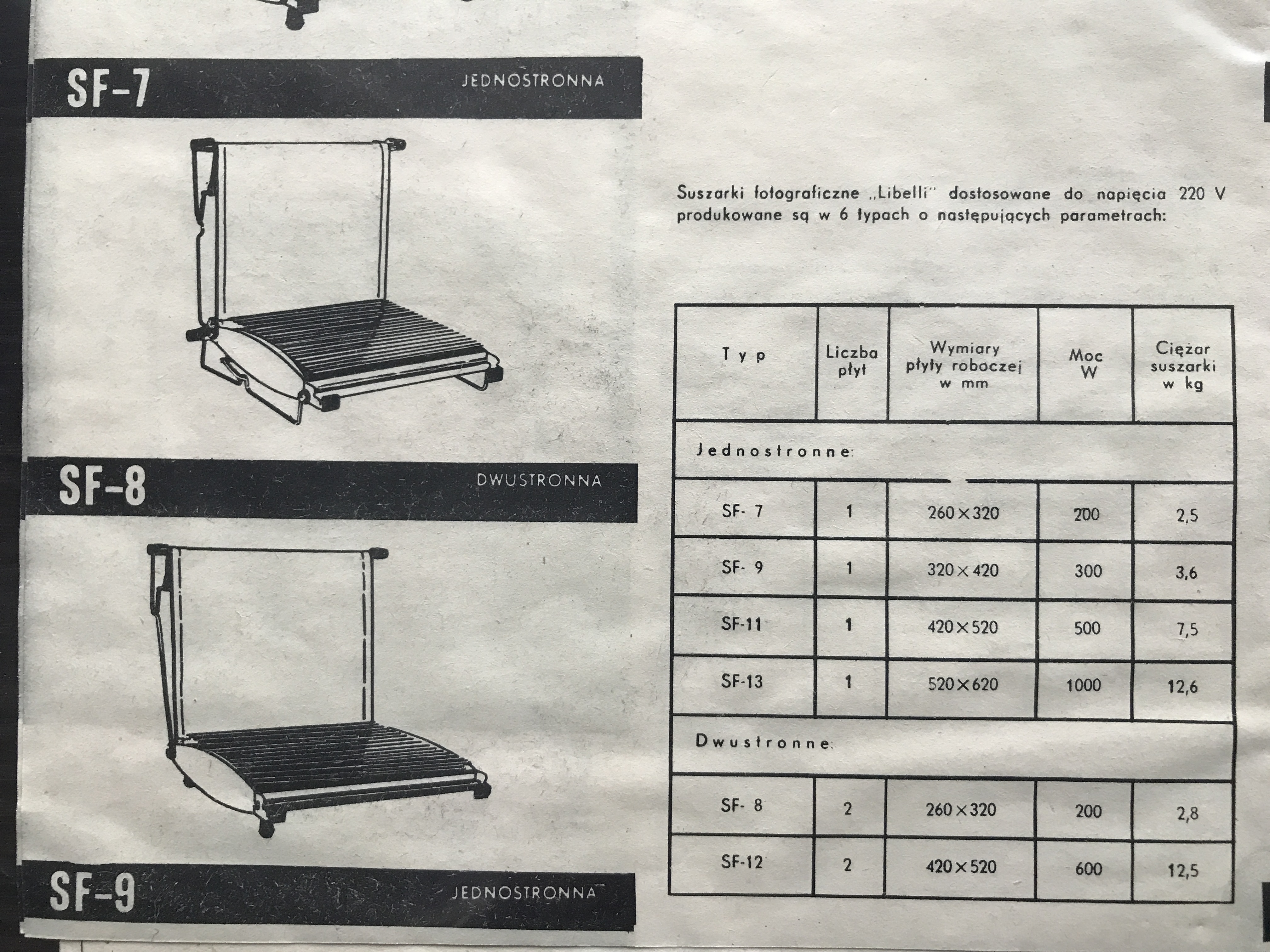

Wracając do suszarek, to ta niemiecka ma dość potężną moc - 850W, no fakt ogrzewa 40x60. Libella 30+40 ma "zaledwie" 300W, ale grzeje wystarczająco. Nie wiem jak ta niemiecka, oby zdjęcie nie odparowało ...
krzychu128
Posty: 408
Lokalizacja: Rzeszów
suszarka do barytu
Post autor: krzychu128 »
Libella SF-13 ma 1000W
