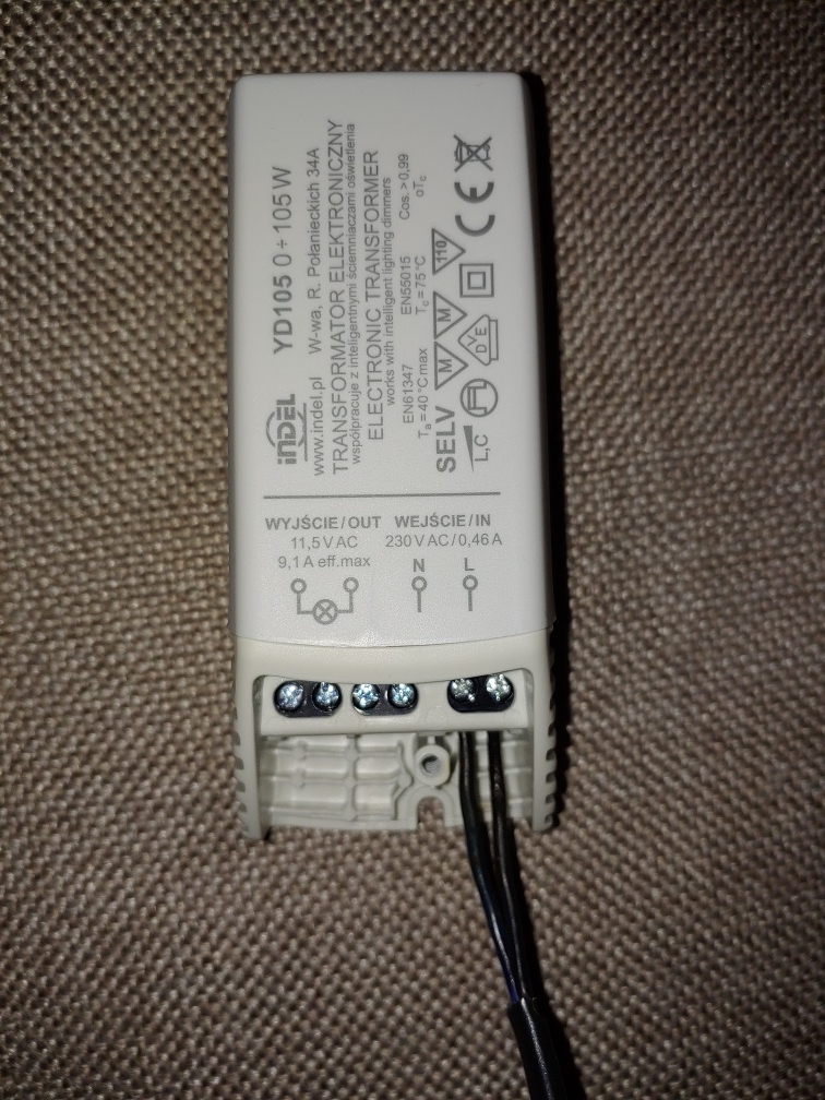

Linkowane wcześniej zasilacz albo jak to chińszczyzna jest do d... albo ja nie wiem jak go podłączyć. Podaję napięcie z sieci jak na zdjęciu, a na żadnej z pozostałych par napięcia nie ma. Macie koledzy pomysł jak podłączenia powinny wyglądać? Może tylko te dwie pary z lewej strony?
Posty: 10515
Zasilacz do żarówki halogenowej
Moim zdaniem to nie są dwie pary, tylko para podwójnych zacisków. Dwa zaciski N i dwa L.
Posty: 6836
J.A. pisze: 08 gru 2022, 12:42 Moim zdaniem to nie są dwie pary, tylko para podwójnych zacisków. Dwa zaciski N i dwa L.
Te dwie pary z lewej? Ok, pomierzę jeszcze raz.
Edit: Zgadza się, Świeci jak trzeba. Nie ma opóźnienia w rozbłysku. Dzięki za radę.
