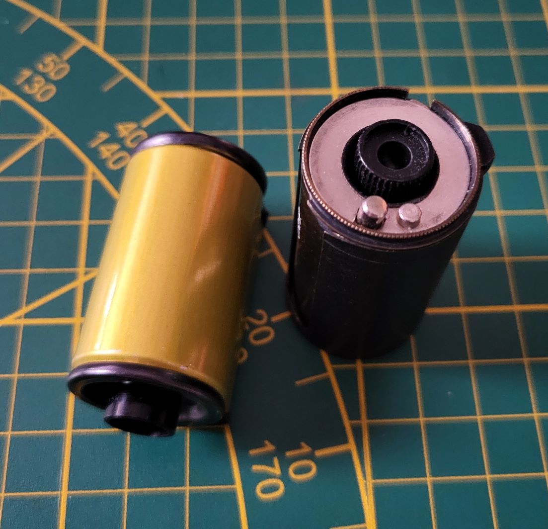

Podłączam się do wątku. Mam 2 kasetki z aparatu, film jest w tej radzieckiej wielokrotnego użytku. Z postów powyżej wnoszę, że film to najprawdopodobniej Foton z lat 80. Czy do wywołania nada się D-76, czy to raczej kiepski pomysł?
Pozdrowienia
Piotr

depitt pisze: 11 mar 2024, 09:50 Czy do wywołania nada się D-76, czy to raczej kiepski pomysł?
Tu znajdziesz opis jednego ze sposobów obróbki tego rodzaju materiałów: odnalezione-i-wywolane-po-latach-t16235.html

Dzięki za odpowiedzi. Mam w zasadzie tylko D-76 i ID-68. Może pokombinuję z bromkiem potasu do D-76? Ktoś w innym wątku pisał, że ID-68/Microphen się nie sprawdził, tj. zadymienie było duże. Dzięki za podpowiedź co do rękawiczek. Nie wiem, ile lat ma film, podejrzewam, że z lat 80. Gorzej, jeżeli się okaże, że to kolor :lol:

depitt pisze: 12 mar 2024, 13:50 Dzięki za odpowiedzi. Mam w zasadzie tylko D-76
Lepsza opcja, bo to metol-hydrochinon.
depitt pisze: 12 mar 2024, 13:50 Ktoś w innym wątku pisał, że ID-68/Microphen się nie sprawdził, tj. zadymienie było duże.
Bo Microphen, jest na fenidonie, jak Hydrofen.
