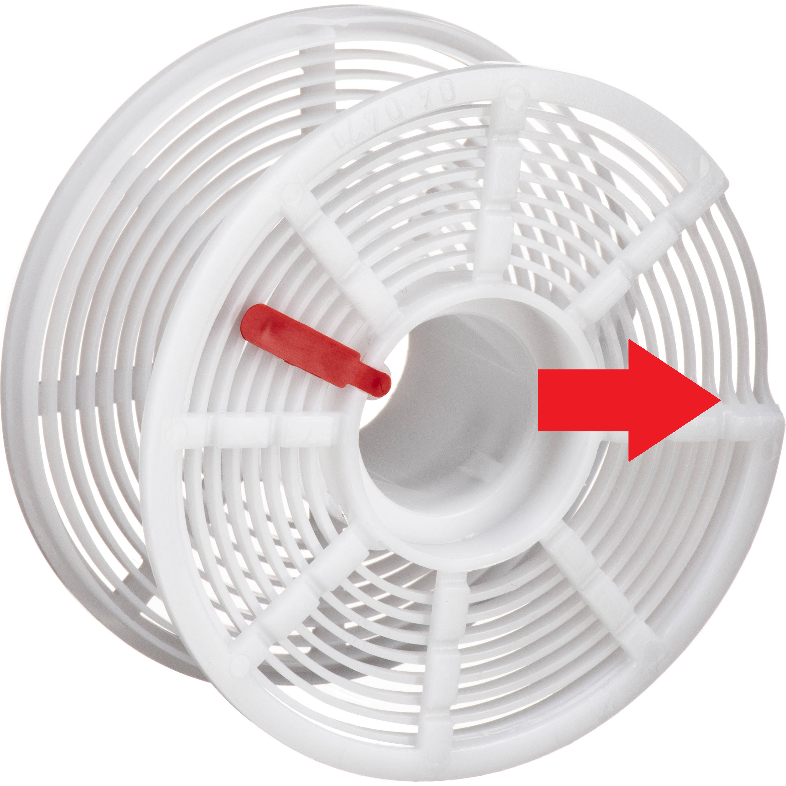

pelovsky pisze: 12 sty 2020, 10:41 Żyć nie umierać.
Pewnie, ale ja w innym temacie. Czy Twój patent z nawijaniem na szpulę Jobo, który świetnie się u mnie sprawdził na 135, działa w przypadku 120?

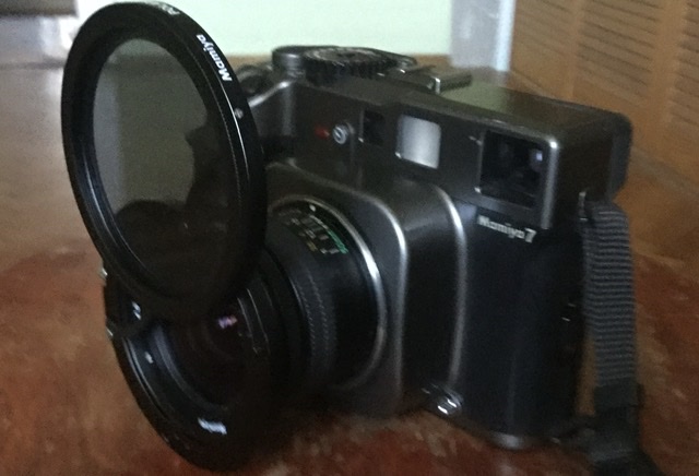

Velvie testowałem na Mamiyi 7 z dedykowanym polarem i jakoś tak ciemno wyszło, czy to zewnętrznym czy wewnętrznym światłomierzem robiłem :-(

Posty: 10545
A filtr do pomiaru światła uniosłeś?
Tam jest 2 EV róźnicy.

Adams
Posty: 1002
Post autor: Adams »
J.A. pisze: 12 sty 2020, 13:18 A filtr do pomiaru światła uniosłeś?
Tak unosiłem i wprowadzałem korekcję w zewnętrznym :-(

Posty: 10545
No to nie wiem. :-(
pelovsky
Posty: 511
Post autor: pelovsky »
aka pisze: 12 sty 2020, 11:53120
nie widzę powodów, żeby nie. Zacinanie się filmu w szpulkach jobo następuje, z moich obserwacji, w momencie napotkania przez początek filmu na koniec wgłębienia w szpuli. Moja "sztuczka" polega na przepychaniu początku filmu przez ten fragment za każdym razem, gdy na niego napotka.
Posty: 2515
pelovsky pisze: 12 sty 2020, 18:32Zacinanie się filmu w szpulkach jobo następuje, z moich obserwacji, w momencie napotkania przez początek filmu na koniec wgłębienia w szpuli. Moja "sztuczka" polega na przepychaniu początku filmu przez ten fragment za każdym razem, gdy na niego napotka.
Potwierdzam obserwacje. Dokładnie tak samo robię. Delikatny ruch na boku początkiem filmu i zaskakuje. Zatrzymanie bywa ba pierwszych zwojach. Potem leci bez zacięć.
