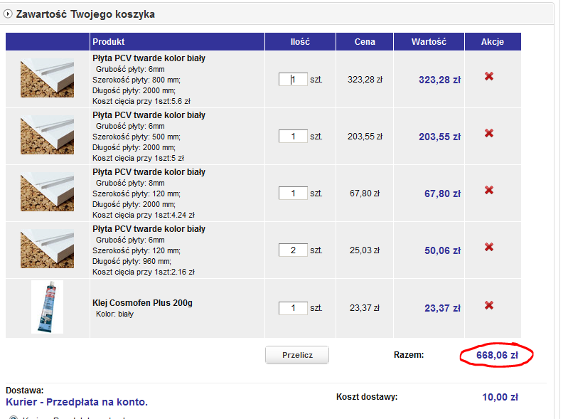

Skalkulowałem koszt twardego PCV na stół wodny
Wymiary 200x80 głębokość 12 cm + tylna burta wysokość 50 cm aby swobodnie chlapać po ścianie
grubość PCV 6mm, tylko przednią burtę dałem 8 mm

Spienione PVC będzie lżejsze i chyba tańsze.
