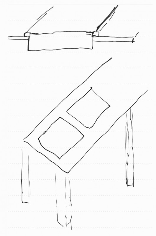

A więc kup 4 kuwety 50x60 ( sa na czarno-biale.pl) i zamów sobie blat z plywood. Wytnij dziury centymetr mniejsze niż kuwety i powinno ci to wystarczyć. Myślę że praktycznie i tanio. Zribilem szybki szkic..
Z praktyki wiem, że to słaby pomysł. Im większe powiększenia, tym bardziej się chlapie w okół kuwet.
Mokry stół przy takich powiększeniach jest niezbędny. Chyba, że robi się w ciemni raz w roku 10 powiększeń.
