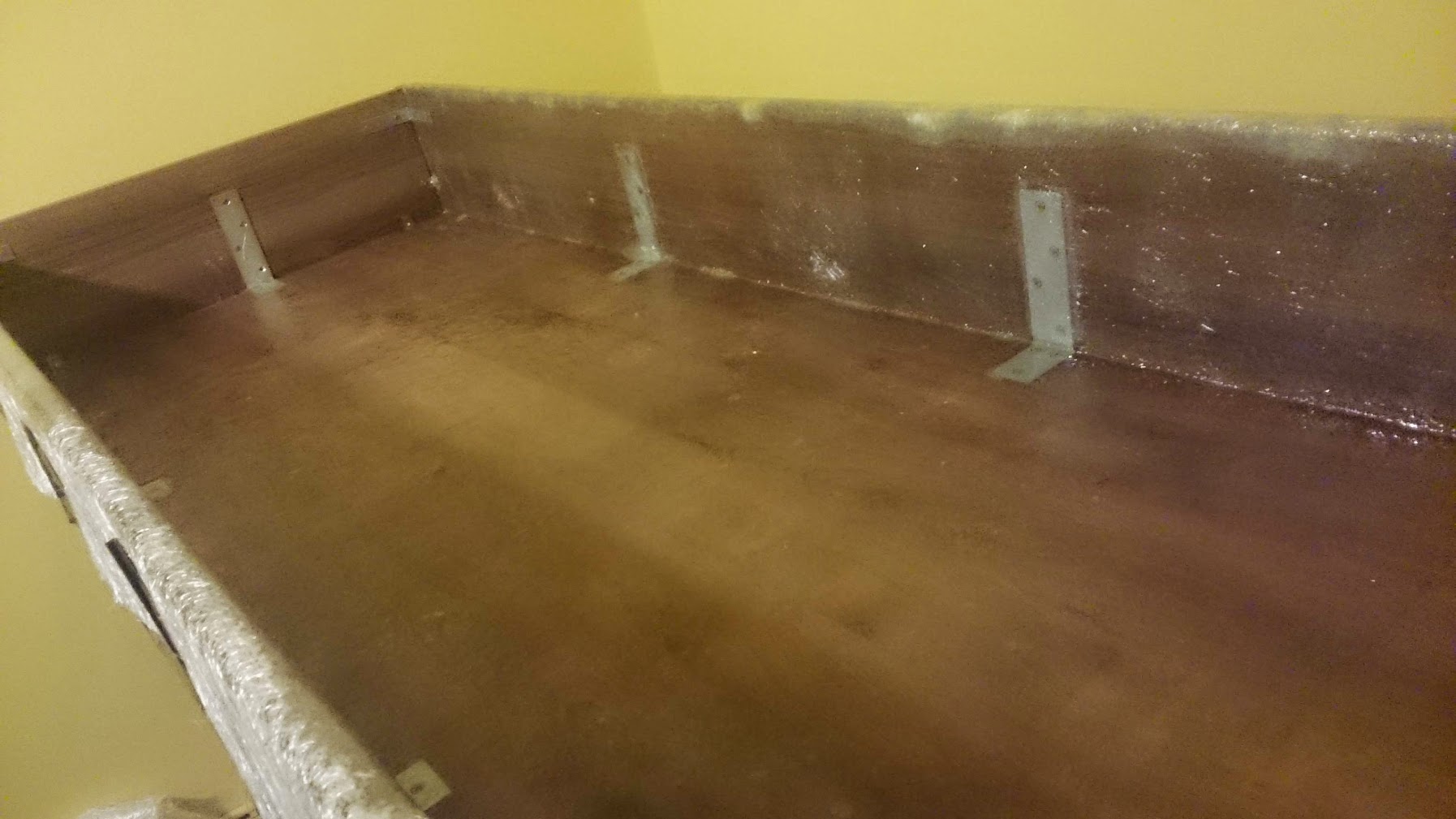

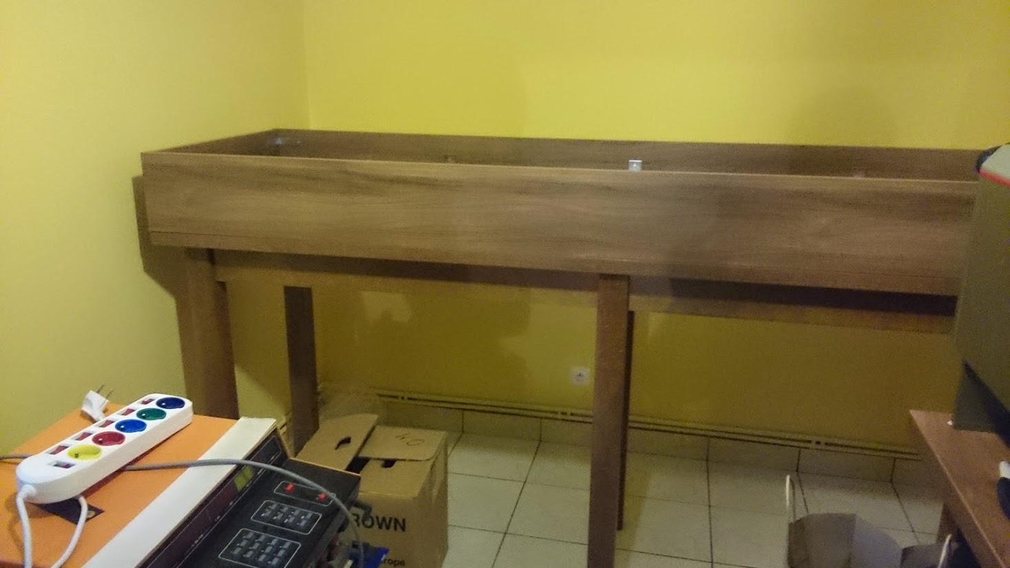

mam jeden na zbyciu, tylko wymiarów nie pamiętam, oczywiście jest dużo lepszy niż tamte dziadostwa, bo zrobiony własnoręcznie ;P
Dzięki absolutnie genialnemu rozpykaniu tematu, jest zrobiony tak, że przy moim wzroście mogę wygodnie pracować stojąc (bez pochylania się nad stołem).
Edit, pierwsze zdjęcie jeszcze przed pokryciem włóknem szklanym i żelkotem, drugie w trakcie, nie mogę znaleźć finalnego, a daleko jestem więc nowego nie zrobię.

taharii pisze: 14 wrz 2019, 16:14 mam jeden na zbyciu, tylko wymiarów nie pamiętam,
mam miejsce na stół 225x90 czyli mniej więcej na 3 kuwety 50x60
Jest tak duży?

Kurcze, zapomniałem o Tobie, przepraszam.
Stół ma, niestety, w sumie na szczęście, bo jest super wygodny, 240cm/70cm, 130 cm wysokości i 20 cm głębokości
