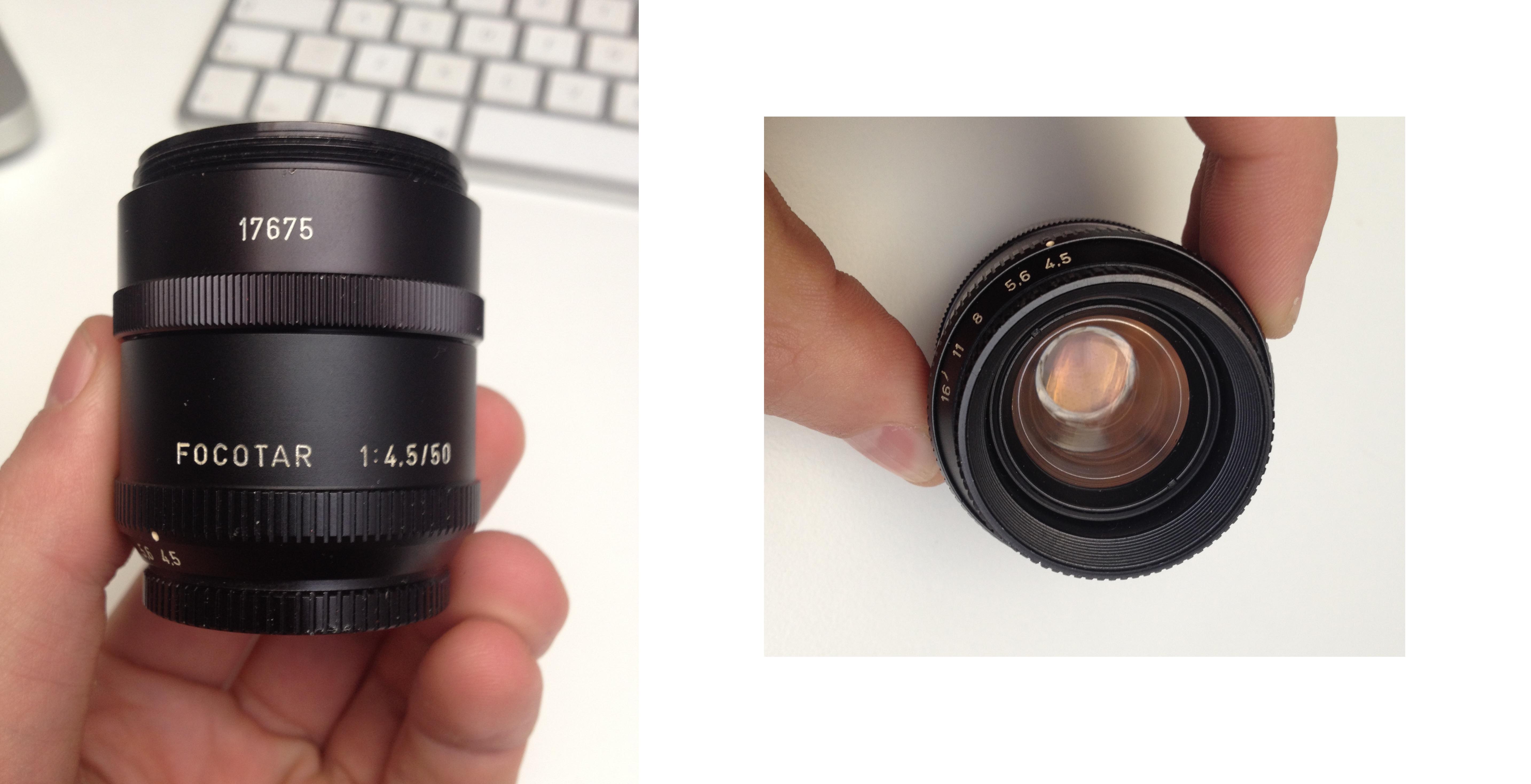

im mniejszy negatyw tym wieksza przywoitosc zachowac nalezy. przy odrobinie cierpliwosci kupisz w niemcowni za 30-50 eur focotara 50 z duza soczewa z przodu.
Posty: 10474
Co to znaczy z dużą soczewką?
Na marginesie to ten obiektyw skreśliłem
1. ceny od 100 euro w górę
2. nie widziałem jaśniejszego niż 4,5 a to mnie nie specjalnie interesuje.
3. mały obrazek to nie to co mnie kręci najbardziej.
zby
Posty: 42
Rejestracja: 24 cze 2007, 23:43
Lokalizacja: www.kordys.pl
Post autor: zby »
Z dużą soczewką - oznacza, że będzie wyglądał tak jak w załączniku, na korpusie napis "focotar", często w komplecie z pierścieniem 17675, niepotrzebnym Ci ale przydatnym do focomatów I. Warto, bo rzutuje wybitnie płaski obraz i nie kosztuje tyle co focotar 2. Rzeźnik absolutny. 55, 30, 36 eur - to są ceny, które ostatnio osiągał na aukcjach ebayowych - to a propos pierwszego punktu Twojej argumentacji. Drugi (szczególnie) i trzeci też są dla mnie niezrozumiałe;)
