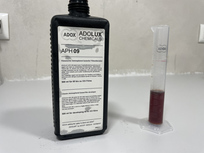

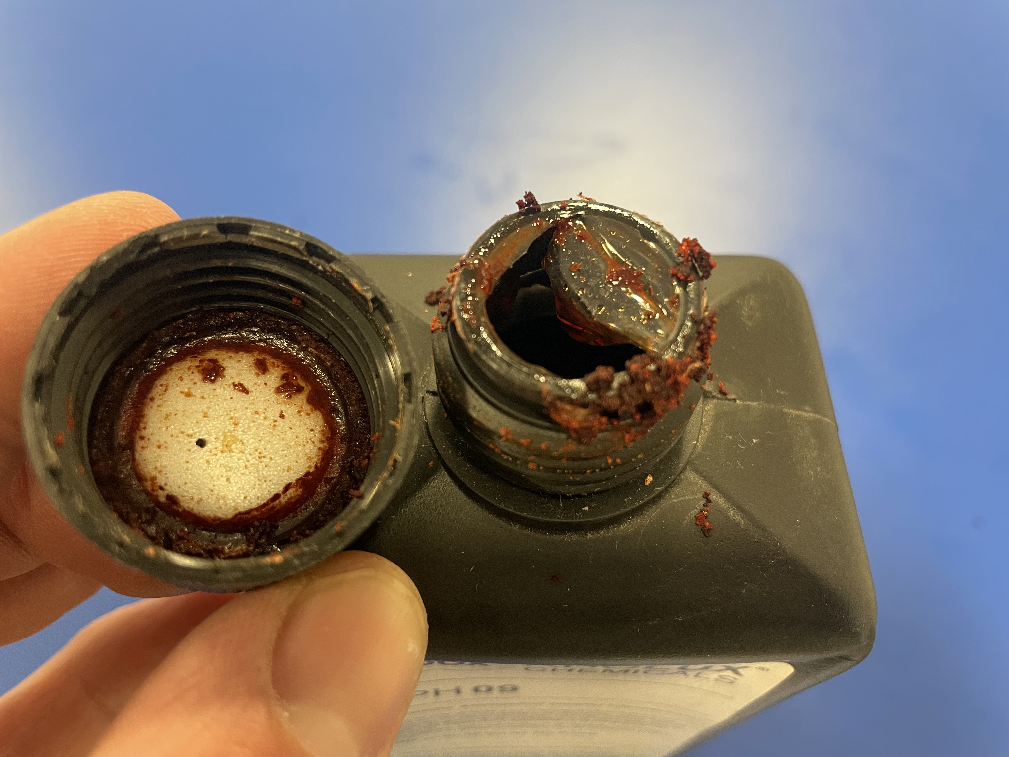

Dla porównania i kontrastu rodinal który stał w butelce z powietrzem bez gazu od maja 2013. Czyli otwarty był grubo ponad 10 lat temu. W środku mnóstwo rdzy i kamyków. Kolor ciemny bursztyn jak porter bałtycki.
Działa. Znacznie lepiej niż xtol który po dwóch miesiącach stał się bezużyteczny.
Pracuje słabiej i ma mniejszy kontrast w stosunku do świeżego. Dałoby się to skorygować, ale nowy kosztuje 50zł :-)

Jeżeli najważniejszą dla Ciebie cechą wywoływacza jest jego trwałość, to R09 (bo to nie jest Rodinal co pokazałeś), wydaje się dobrym wyborem.

Jeśli piszesz o R09 to mam odmienne doświadczenie.
Zrobiłem test trzech butelek, jeden (przykład wyżej) stał ponad 10 lat po otwarciu bez gazu, druga butelka otwarta była rok temu i teraz zamówiłem trzecią świeżą. Przy 10-letnim spadł kontrast i działał słabiej, natomiast zupełnie nie ma żadnej różnicy pomiędzy nowym a tym co przestał rok z powietrzem.
Moja lekcja z tego doświadczenia jest taka ze szkoda sobie gazem gitary zawracać.
Natomiast przy XTOLu zupełnie odwrotnie.
