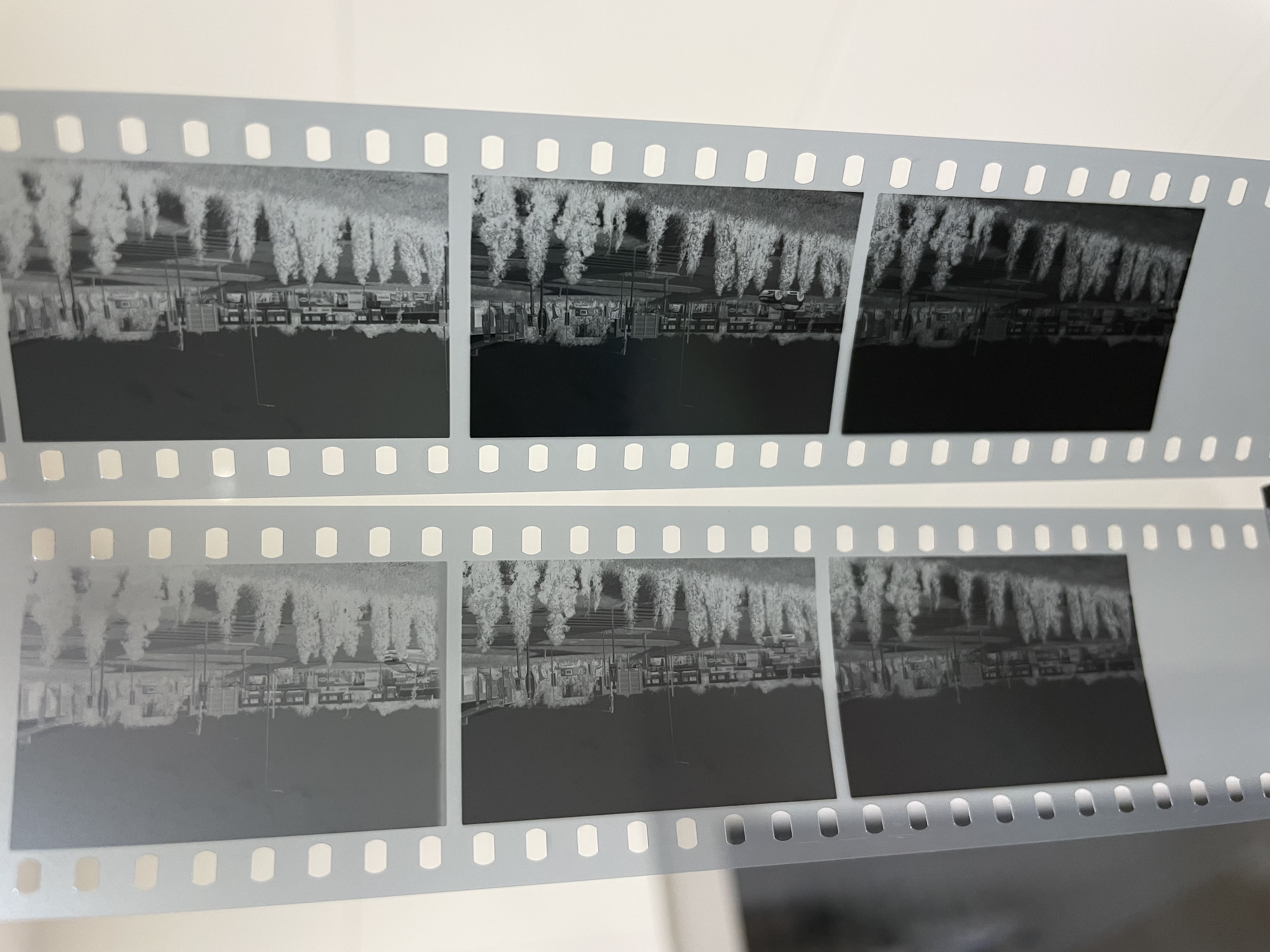

XTOL - awaria
Postał sobie ten XTOL dwa i pół miesiąca w połowie zapełnionej, litrowej butelce szklanej i wygląda na to że dokończył żywota swego. Wywołałem fomę 400 w rozcieńczeniu 1+1 i wyszło słabo. Nawet bardzo słabo. W zasadzie tylko kilka klatek które były prześwietlone +2EV nadają się do kopiowania. Dobrze że to jakieś głupoty były w zasadzie testowe. Podają trwałość (z powietrzem) około 2 miesiące i pewnie tyle ma. Wymagający i kapryśny ten wywoływacz. Pewnie sobie odpuszczę.

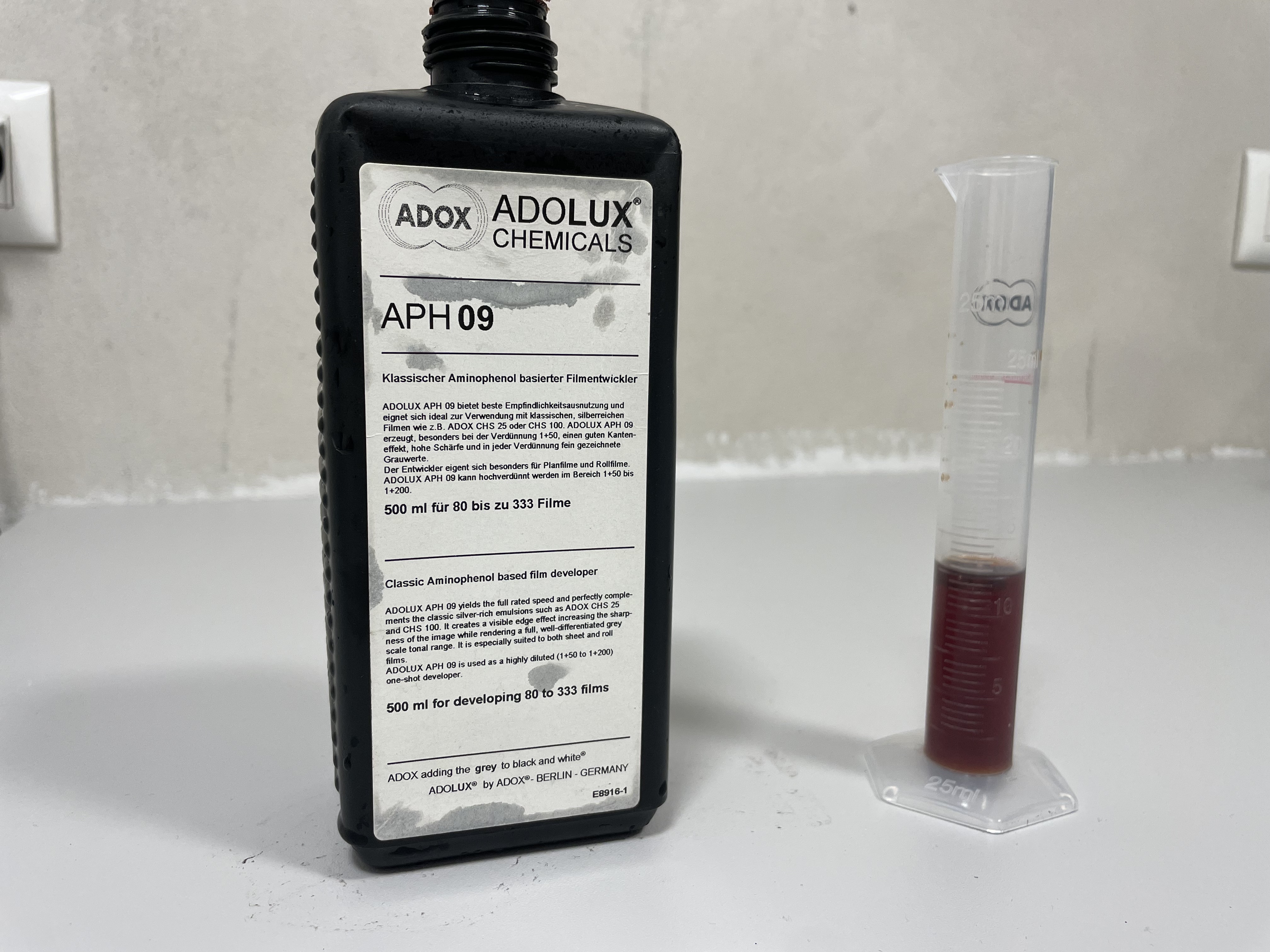

Dla porównania i kontrastu rodinal który stał w butelce z powietrzem bez gazu od maja 2013. Czyli otwarty był grubo ponad 10 lat temu. W środku mnóstwo rdzy i kamyków. Kolor ciemny bursztyn jak porter bałtycki.
Działa. Znacznie lepiej niż xtol który po dwóch miesiącach stał się bezużyteczny.
Pracuje słabiej i ma mniejszy kontrast w stosunku do świeżego. Dałoby się to skorygować, ale nowy kosztuje 50zł
Film polypan.
Film polypan.

krzychu128, oczywiście, że możesz. Możesz też porówna Scanię z Maybachem. Oba to samochody.
Jeżeli najważniejszą dla Ciebie cechą wywoływacza jest jego trwałość, to R09 (bo to nie jest Rodinal co pokazałeś), wydaje się dobrym wyborem.

XTOL - awaria
Jeśli piszesz o R09 to mam odmienne doświadczenie.technik219 pisze: ↑16 cze 2023, 15:01 Mimo wszystko koncentrat po każdym otwarciu flaszki trzeba koniecznie gazować. Inaczej w krótkim czasie "siada".
Zrobiłem test trzech butelek, jeden (przykład wyżej) stał ponad 10 lat po otwarciu bez gazu, druga butelka otwarta była rok temu i teraz zamówiłem trzecią świeżą. Przy 10-letnim spadł kontrast i działał słabiej, natomiast zupełnie nie ma żadnej różnicy pomiędzy nowym a tym co przestał rok z powietrzem.
Moja lekcja z tego doświadczenia jest taka ze szkoda sobie gazem gitary zawracać.
Natomiast przy XTOLu zupełnie odwrotnie.
