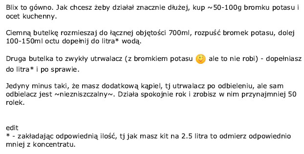

Też czuję się wywołany do tablicy, bo korzystam z przepisu Kol. Ozjasza z AT i rozdzielam Blix na dwie oddzielne kąpiele. Najpierw idzie odbielacz w przepisowym czasie, następnie utrwalenie filmu w standardowym utrwalaczu (szybkim). Z tym, że odbielacz wymaga pewnych dodatków. Cytuję oryginalny przepis Ozjasza (dotyczy koncentratów na 1 l):

Wszystko pięknie.
Rodzi się pytanie co robić z nie zużytym wybielaczem z kolejnych zestawów?
