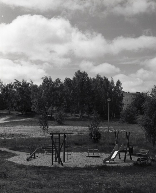

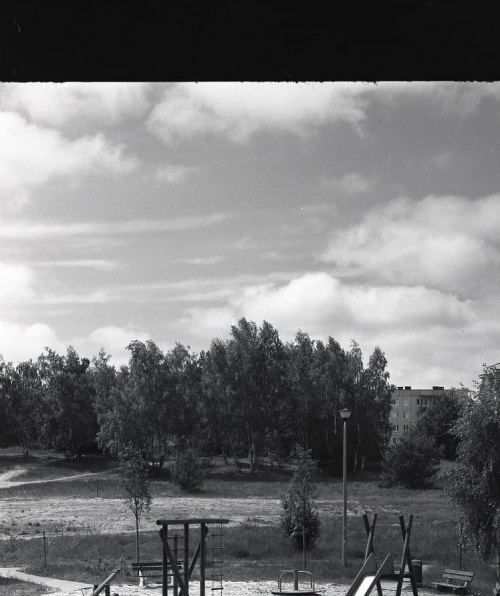

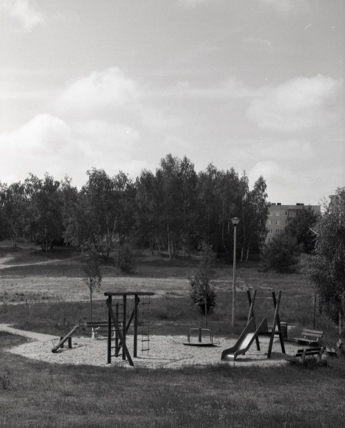

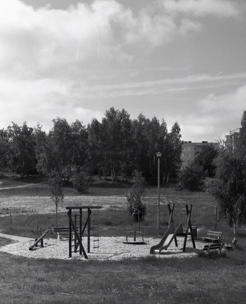

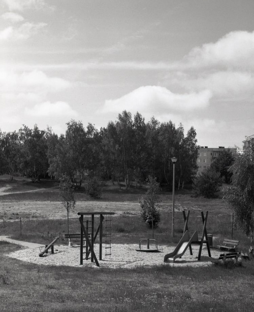

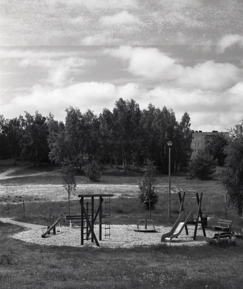

Zakupiłem sobie zestaw filtrów kolorowych prosto od chińczyka.
Jakość wykonania niezła i nie zniekształcają obrazu. Dla pewności jak działają dzisiaj zrobiłem test i niestety muszę stwierdzić ,że różnica jest w rezultacie minimalna (szczególnie jeśli chodzi o niebo).
Czy tak powinno być? Czy raczej te filtry nie spełniają swojej roli w przypadku fotografii BW ?
Skan to v600 bez udziwnień w ustawieniach.
ps.
Przepraszam za 1 nałożoną klatkę ale źle mi się wcisnęło :D
Film - GP3 czyli Panchro
BEZ FILTRA:
Yellow:
Orange:
Red:
Green:
Blue:

Porównując pierwsze zdjęcie do zdjęcia z filtrem zielonym - zieleń jest rozjaśniona. W przypadku filtra czerwonego masz nieznacznie przyciemnione niebo, a z filtrem niebieskim niebo jest rozjaśnione. Poziom otrzymanego efektu jest uwarunkowany od wielu aspektów patrz ten wątek:
topics10/poprwana-ekspozycja-z-filtrem- ... vt9562.htm
Pomijam zmienne oświetlenie w których robiłeś kolejne próby.

Kompensowałem ekspozycje dla danego filtra:
Yellow +1/3EV
Orange +2/3EV
Red +2 2/3EV
Green +1EV
Blue +1 1/3EV
Wartości brałem po użyciu światłomierza z przystawionym filtrem i pomiarze na szarą kartę.
Skaner na pewno wyrównał jeszcze ekspozycje ale chyba nie aż tak bardzo ?

Zjeżdżalnia jest czerwona i faktycznie z filtrem czerwonym jest troszkę jaśniejsza zaś z niebieskim ciemniejsza aczkolwiek nie są to jakieś drastyczne zmiany
