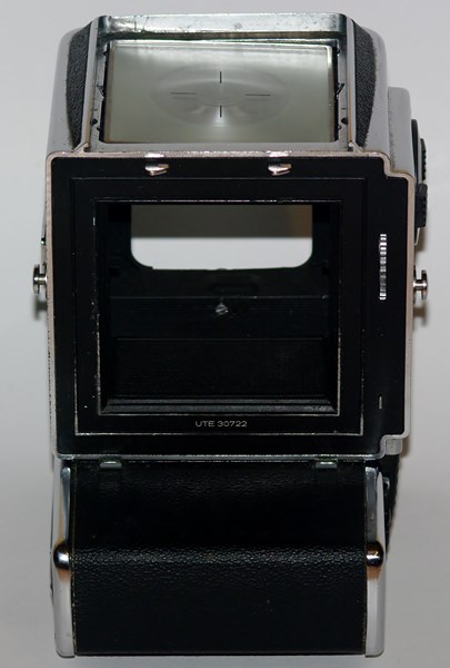

Witam, zakupiłem za grosze wymienione w temacie body, jest to mój pierwszy hassel i potrzebuję pomocy użytkowników. Mianowicie posiadam model 500 el/m na pewno jest problem tylnymi kurtynami, zwanymi inaczej drzwiami od stodoły, nie domykają się, jestem ciekaw czy ktoś pozbył się takowego problemu w swoim modelu ???? dzięki za pomoc :)
Foto ponizej i przy okazji, czy ktoś rozszyfruje rok produkcji ?

alphamale pisze:Foto ponizej i przy okazji, czy ktoś rozszyfruje rok produkcji ?
Rok 1976

Na początek należało by sprawdzić, czy bateria jest sprawna i czy jest w ogóle. Rzeczone osłony ze zdjęcia mogą być otwarte przez brak zasilania. Co do baterii. Fabryczne ogniwa nie są obecnie produkowane, natomiast można zakupić adaptery pod różne baterie o napięciu 6-9 Volt (poniżej 9 Volt aparat również działa poprawnie, lecz bateria szybciej się wyczerpuje).
Gdyby bateria nic nie wskórała i osłony nadal będą w tej pozycji- polecam się. Serwisuję wszystkie modele Hasselblada.
Powodzenia!

Jak dobrze że Pana widzę, bateria kupiona, lustro poszło do góry, kurtyny zamknęły się... aczkolwiek silnik nie wrócił lustra do położenia jakie powinno byc jak na tym filmiku :

Zauważyłem iż nie mogę wybrać trubu "s"

Dodam tylko że jak przekręcę sławną srebrną śrubę, to silnik załączy się lustro wraca ma dół, następnie po wciśnięciu spustu tylko cyk do góry i nic... Ok czekam niecierpliwie na analizę :) mam nadzieję ze będzie żył i liczę się z oddaniem pod fachowe oko.
