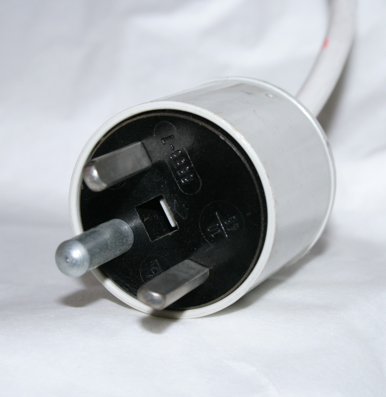

panowie dzieki za szybka reakcje :)
przesylam zdjecie wtyczki

Wtyczka od głowicy filtracyjnej. Napięcie zasilania 12V. Moc trafo 100-150 VA.
Idź do elektryka, jak pisałem, lub szukaj na allegro lub innym ebayu trafo, do głowicy Meochrom. Tutaj na trzecim zdjęciu to białe w środku wyglądające jak mały kuferek to właśnie to czego potrzebujesz.
Ale jak mówię. To nie musi być dokładnie to. Możesz kupić transformator 12V 150VA i tego używać.
Nie sprawdzaj tej żarówki, na bank, będzie halogenek 12V 100W.
