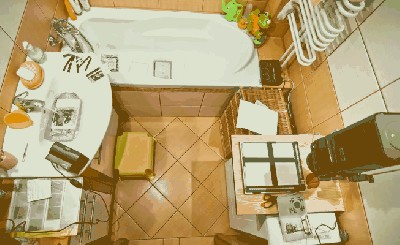

miejsce: łazienka: 170cmx170cm
sprzęt: opemus 6, lampa kaiser, tacki z kałflandu za 5 zeta jako kuwety, wywoływacz agfa neutol, przerywacz ocet 2%, utrwalacz tetenal 1:15, zegar k19, papier RC 13x18 stałogradacyjny foma. Manewry w ciemni zacząłem ok godz. 23:00 i udało mi sie zakończyć o 4:00 rano.
W sumie udało się utrwalić 12 odbitek w przeciągu 5 godzin :). Pomimo to z przyjemnością bym kontynuował ale zabrakło mi ciekawych negatywów i harnasie zakręciły mi w głowie.
Wołanie poszło jakoś bezproblemowo, już mnie kusi na większe formaty. Zamówiłem już filtry ilforda, a papier 18x24 czeka na naświetlenie, jeszcze tylko jakieś kuwety trzeba skobinować.
Poniżej kilka fotek z zagospodarowania łazienki i skanów z odbitek.

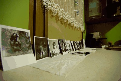

suszenie
suszenie
łazienka/ciemnia* <br />*niepotrzebne skreślić
łazienka/ciemnia*

Moja pierwsza ciemnia kubek w kubek (a raczej kuweta w kuwetę), nawet kafelki na podłodze identyczne :-D .
Zrób sobie jeszcze jeden patent: płyta pilśniowa 6mm na format 2/3 wanny, owinięta folią, ceratą, czy czymkolwiek, leży sobie na brzegach wanny a na niej kuwety, nie musisz się schylać przy wkładaniu i wyjmowaniu odbitek.

U mnie kuwety plywaja w wannie z woda o temp. 20 stopni. Kilkadziesiat litrow ma na tyle duza bezwladnosc, ze zapobiega wychlodzeniu wywojki w kuwecie.
