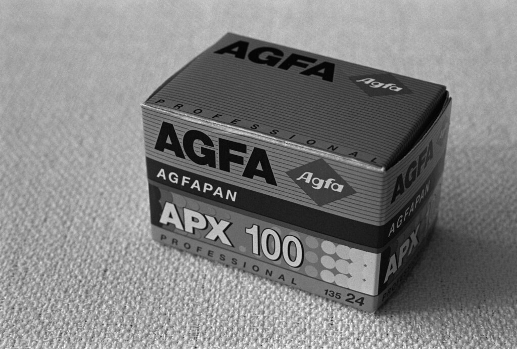

Spektrum pisze: 26 cze 2025, 11:47 Moje podejście jest takie, że każdy mocniej przeterminowany film nadaje się tylko do eksperymentów.
Twoje prawo ;-) Mocniej to ile? W załączniku Agfafoto APX 100 z terminem 7.2006, naświetlony w 2022 na 80 ASA (tak na wszelki wypadek):

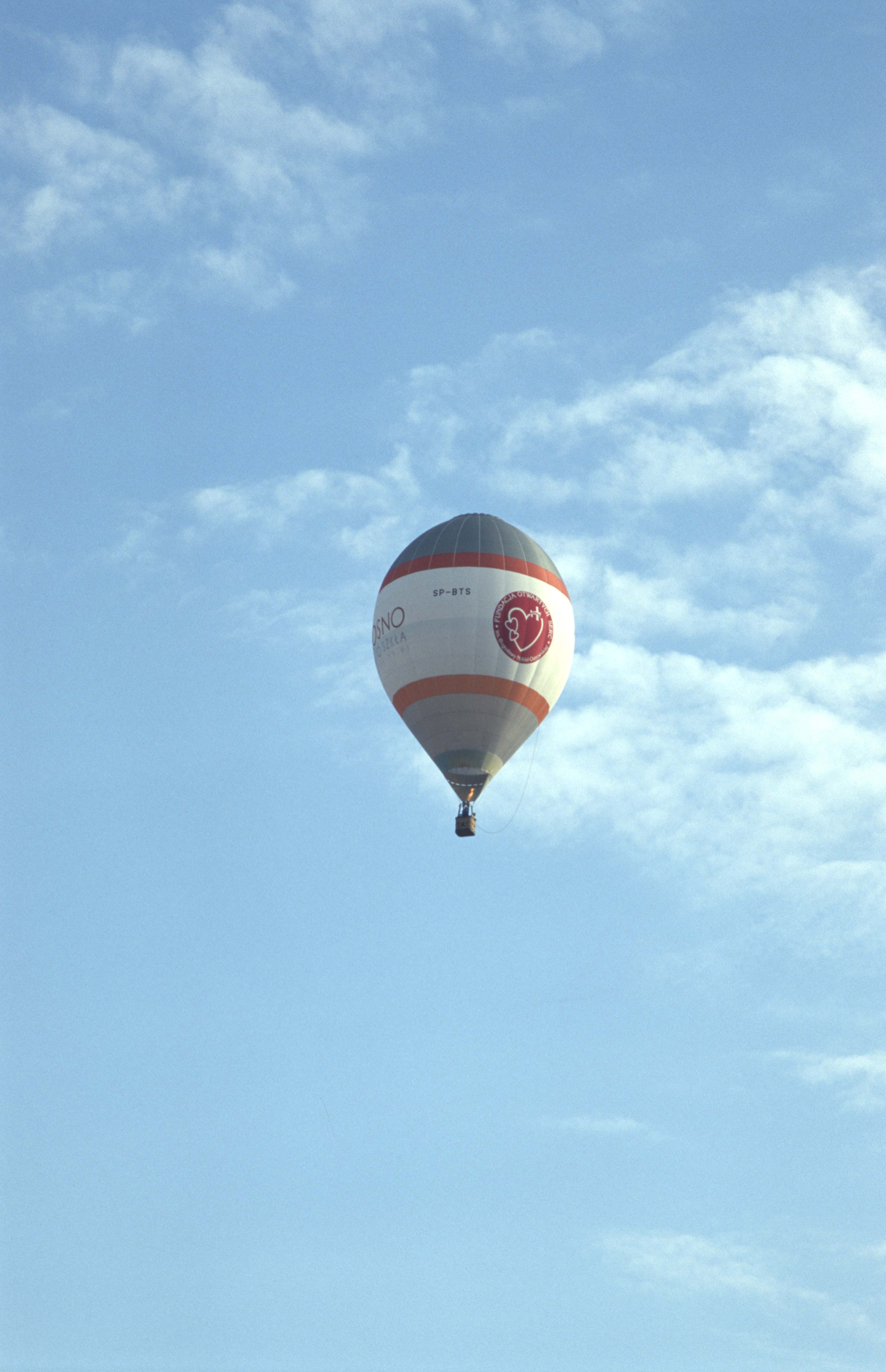

Spektrum pisze: 26 cze 2025, 13:05 Dla mnie mocniej to powyżej 10 lat. Odnoszę się głownie do amatorskich filmów kolorowych, trzymanych w warunkach chłodniczych. W przypadku filmów profesjonalnych to nawet 5 lat może być za wiele.
No to ostre kryteria masz. Czy Acros to profesjonalny film? Parę dni temu naświetliłem i wywołałem taki 120 sześcioletni, z lodówki. Bez jakichkolwiek wad. Kolorowa Sensia z datą 2006 naświetlona i wywołana w domu w 2022, bez korekty po zeskanowaniu oprofilowanym skanerem:
