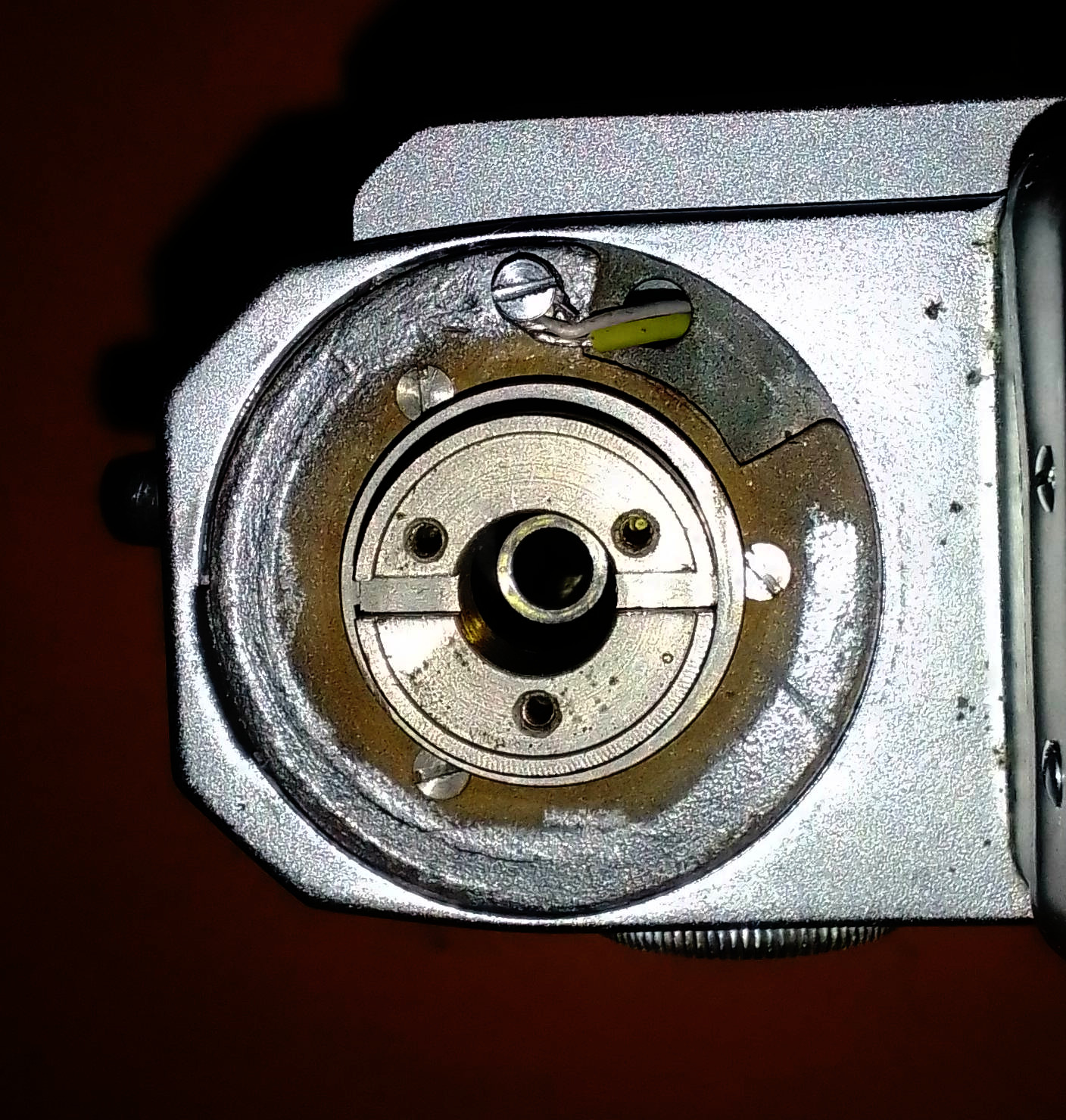

Potrzebuję laminatowej płytki ze ścieżką oporową ze światłomierza w Kijewie. Wytarła się tak, że same brzegi zostały. Ktoś ma coś takiego w jakimś złomie?

Chyba zostaje Ci poszukać jakiegoś dawcy części, wątpliwe abyś dostał taki element serwisowy. Możesz wrzucić zdjęcie tego PCB? Jakiego rodzaju uszkodzenie wystąpiło u Ciebie?

PCB to trochę dużo powiedziane :-) Ten brązowawy krążek, do którego jest przykręcona śrubka. Ścieżka dookoła jest wytarta środkiem i miejscami w ogóle nie daje kontaktu, o trzymaniu parametrów nie wspominając. Na zdjęciu wygląda to lepiej, bo za radą z jakiejś elektrody porysowałem po tym ołówkiem i faktycznie kontakt zaczęło mieć lepszy, no ale parametry elektryczne to już bez przesady, nie odtworzyły się nawet w przybliżeniu.
Oczywiście na nowy element za bardzo nie liczę, ale tu czasem różni tacy się pojawiają ;-) i może ktoś ma pod ręką składzik części ze starego warsztatu, albo chociaż, jak piszesz, coś do skanibalizowania.

Umiesz zmierzyć rezystancję tej ścieżki rezystancyjnej? Oczywiście po zmyciu grafitu za pomocą IPA, chodzi nam o oryginalną wartość. Najlepiej na krańcach i drugi pomiar od tej śrubki do połowy/środka ścieżki. Jaką to ma średnicę? Może dałoby się pozyskać taką ścieżkę (PCB z napyloną warstwą) z jakiegoś potencjometru. Jak ruscy coś wymyślą to albo raster inny, albo logika odwrotna. Tak dla zmylenia wroga klasowego.
I jeszcze jeden pomysł mi przyszedł do głowy. Ile toto ma "stanów", to są jakieś "kliki" czułości, czy typowo liniowa konstrukcja? Gdyby chodziło np. o 8 stanów, można myśleć o malutkim PCB z kaskadą mikro-rezystorów (SMD), np. w rozmiarze 0603, albo i mniejszych.

Ona jest w takim stanie, że ta rezystancja jest do niczego nie podobna. Ekstrapolując z zachowania światłomierza, jak się go podłączy przez normalny potencjometr, to pewnie jest to w całości koło 1,5 - 2 KOhm. Liniowo całkowicie. Pomysły na zastępniki masz spoko, ale jeżeli nie znajdę po prostu tej części to nie będę stwora męczył. Miałem przez chwilę nadzieję, że taką pastę oporową można sobie kupić, nałożyć i będzie, ale najwyraźniej czegoś takiego w handlu nie ma.

A zastąpienie tej ścieżki kilkoma polami stykowymi rozdzielonymi rezystorami SMD (np. 8 lub 10 x 200Ω) widzę wyraźniej. Ba! Można nawet dobrać wartość tych rezystorów uwzględniając obecny stan fotoelementu selenowego). Parę razy w życiu projektowałem takie małe płytki specjalnego zastosowania. Tak naprawdę największym wyzwaniem jest pokrycie pól stykowych jakąś warstwą nieutleniającą się (np. pozłacanie, wtedy jest to rozwiązanie trwałe).
