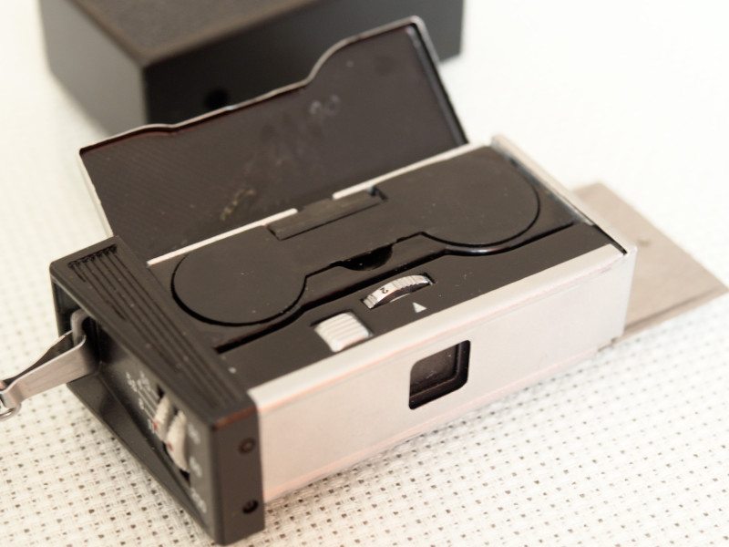

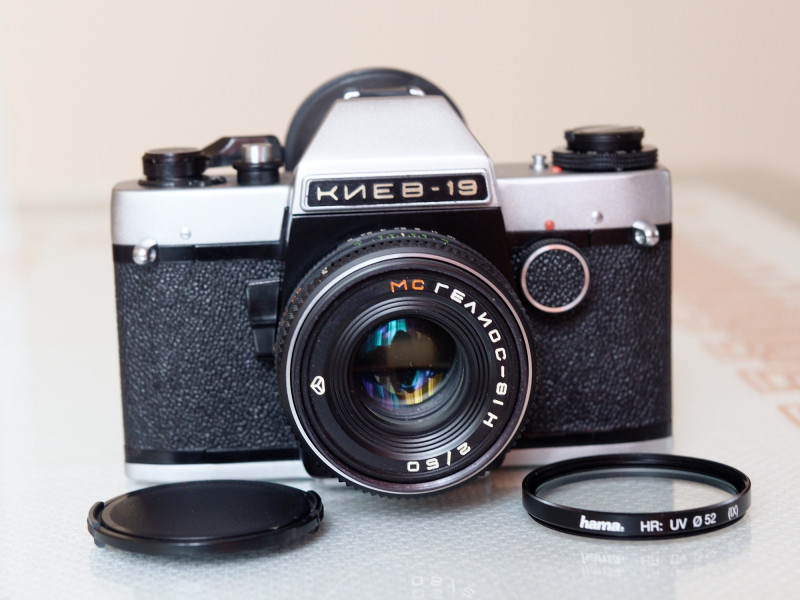

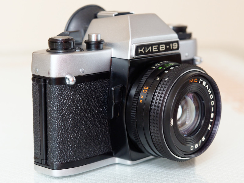

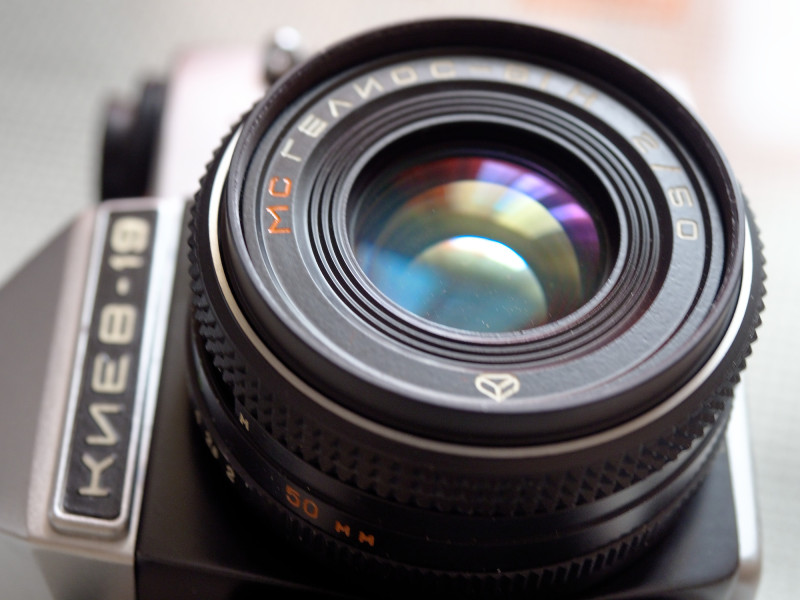

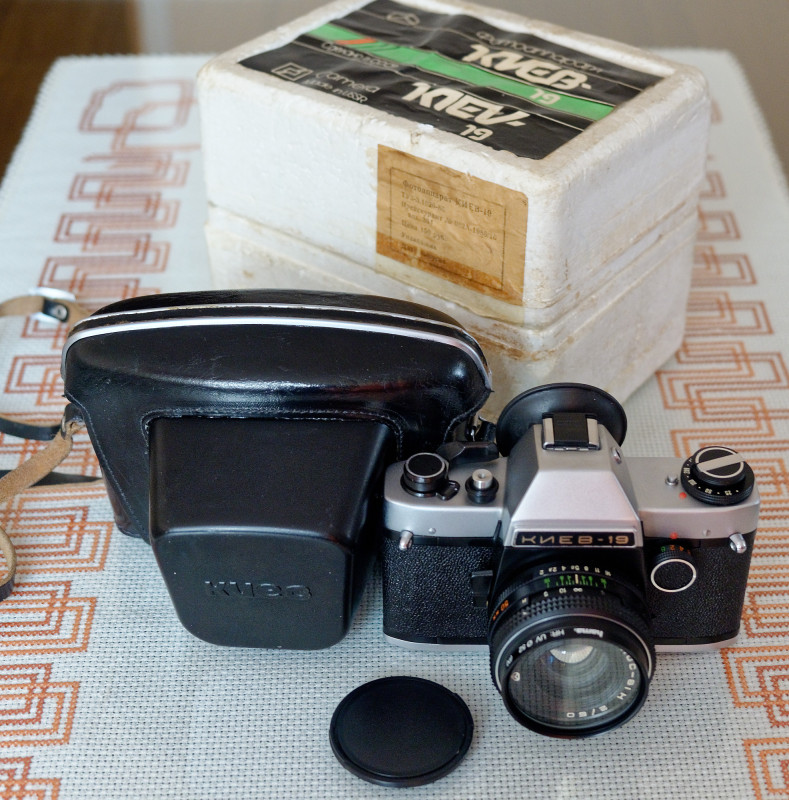

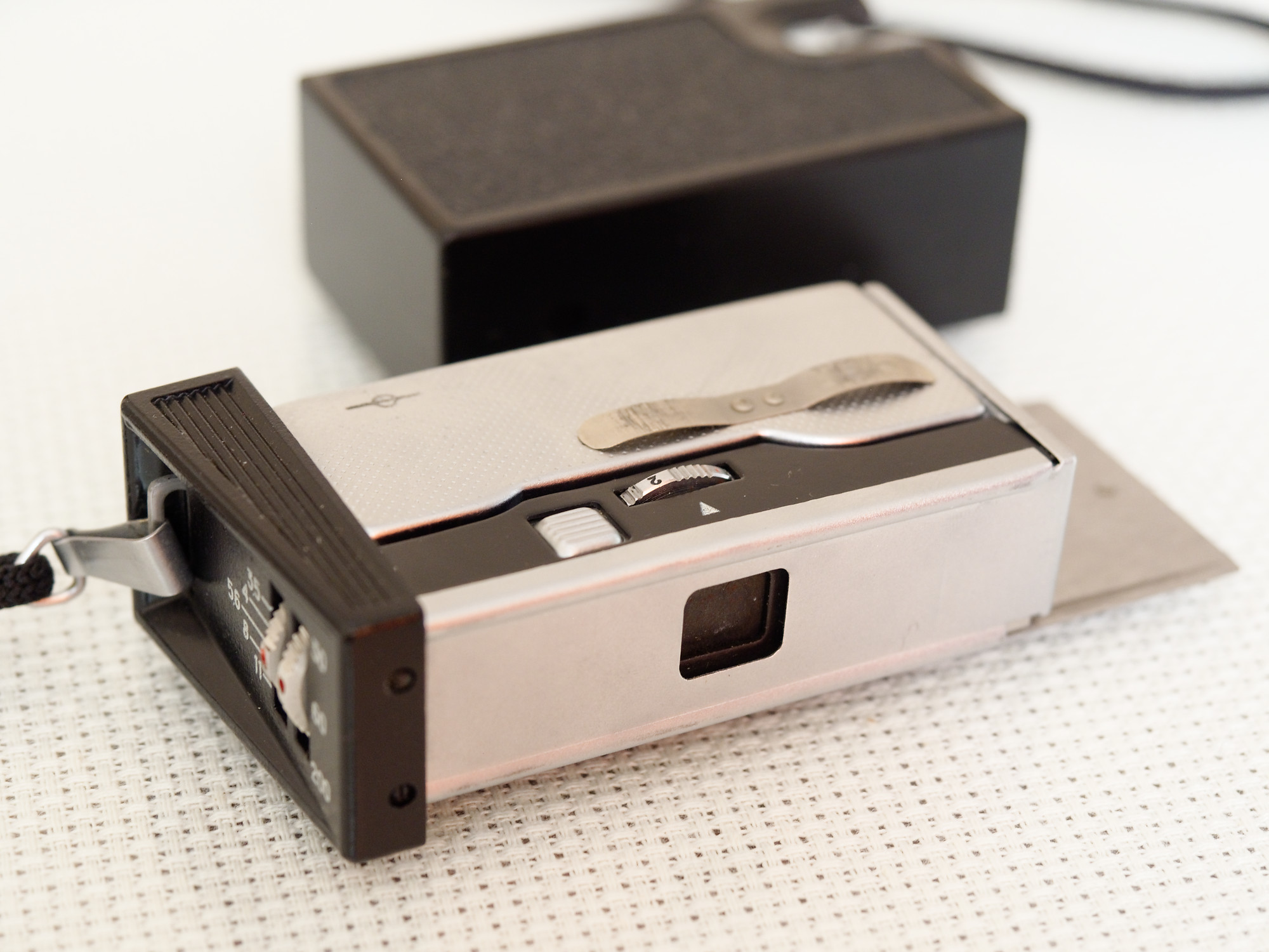

Na prośbę mojego znajomego wystawiam i oferuję do sprzedaży aparaty:

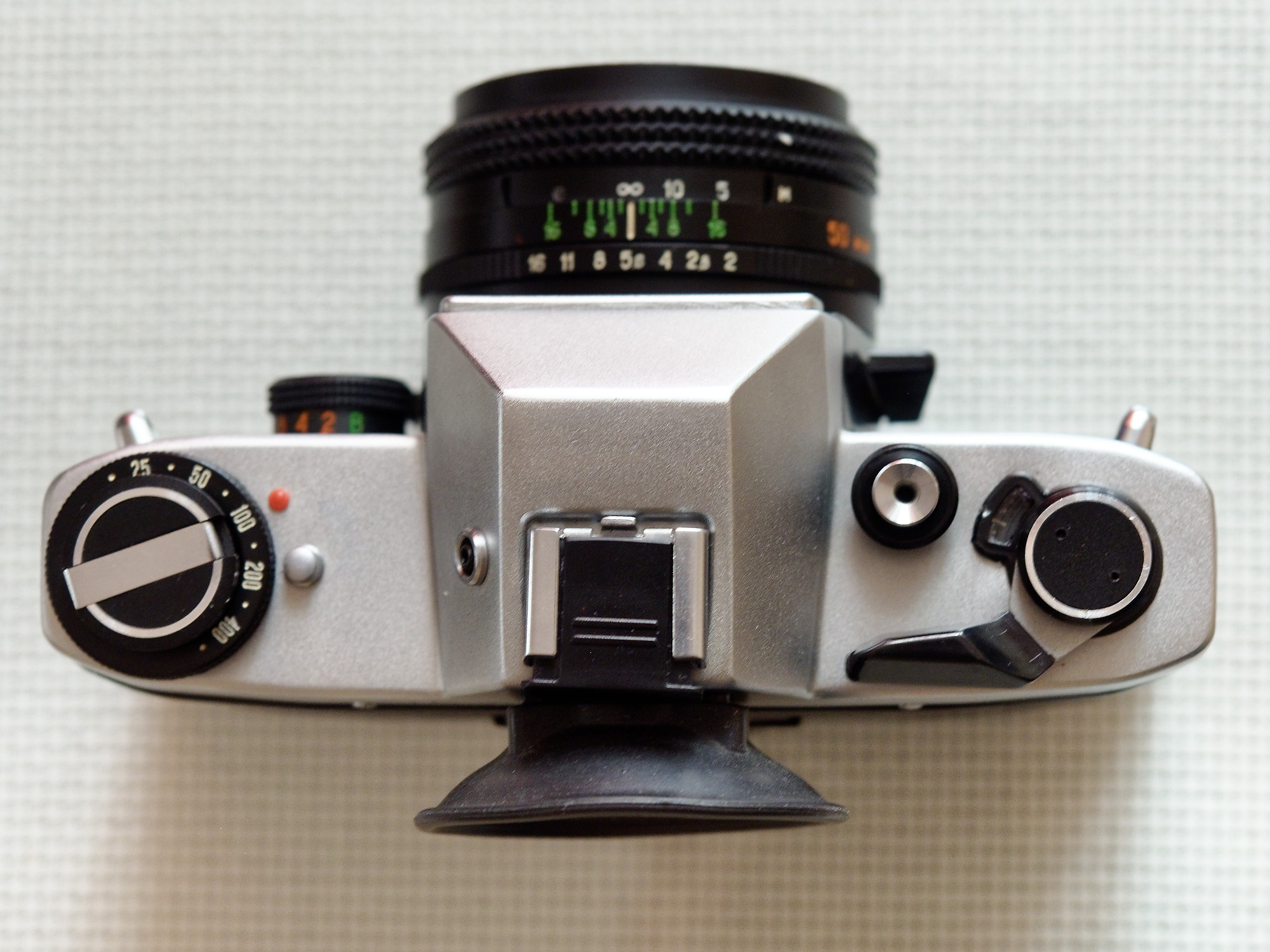

1) Kiev 19, w zestawie z obiektywem MC Helios 81 N 50 mm/f2 , futerałem, muszlą oczną, filtrem UV zabezpieczającym frontową soczewkę i dekielkiem,

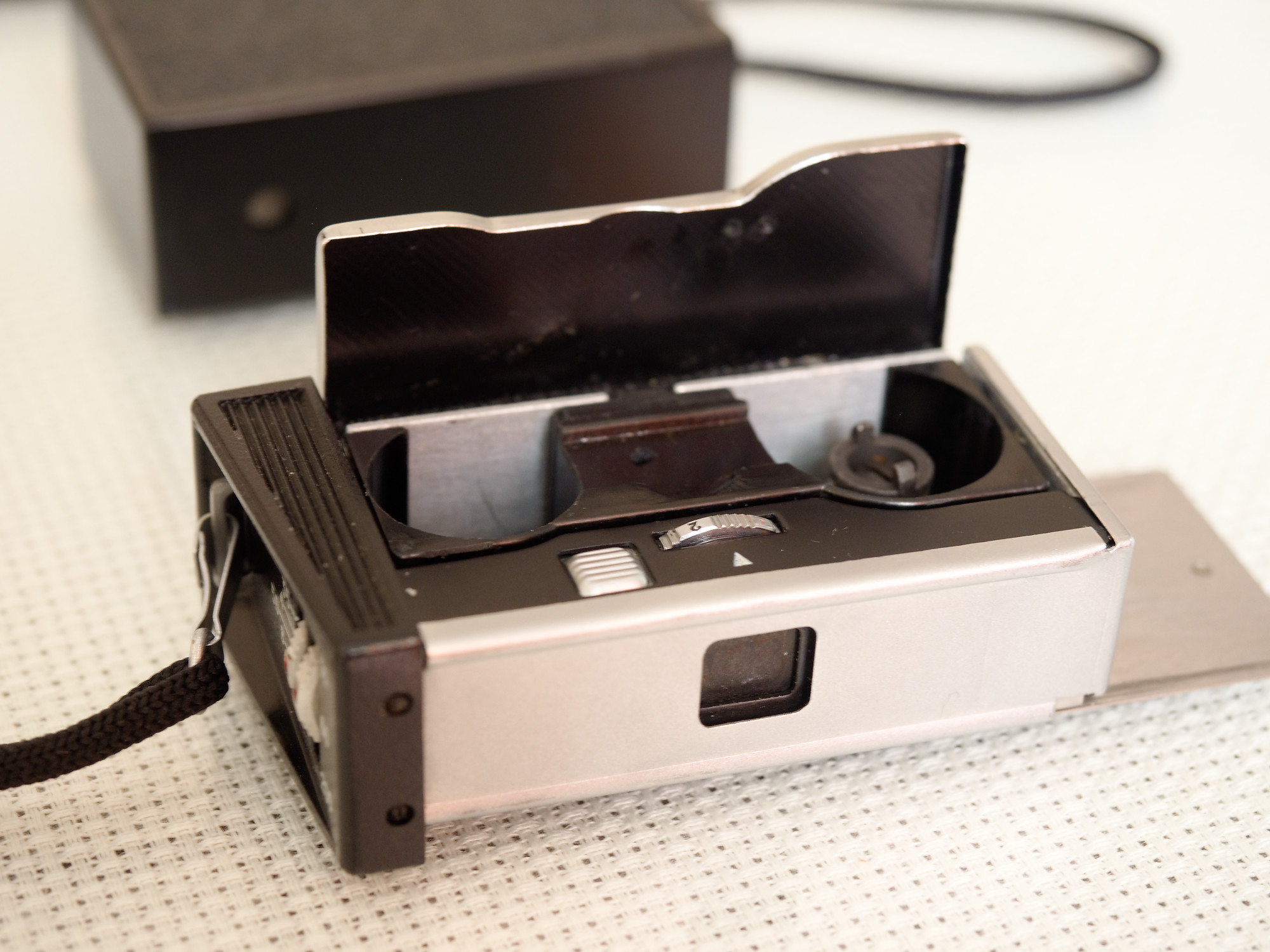

2) subminiaturowy Kiev 30M (kopia Minolty 16).

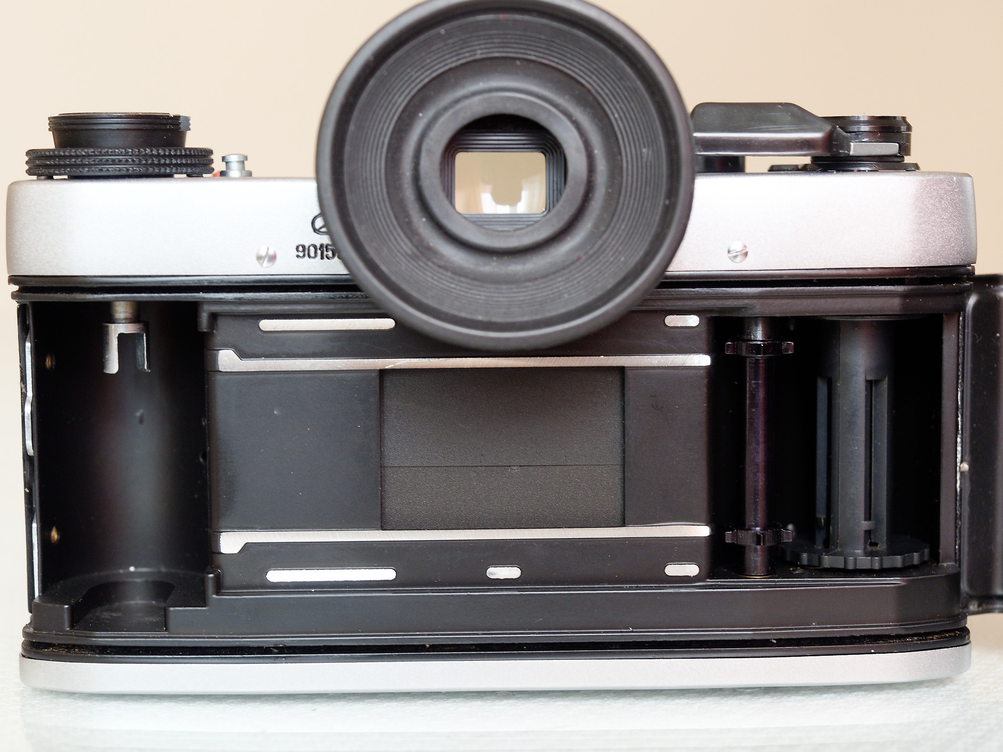

Oba aparaty w doskonałym stanie wizualnym i całkowicie sprawne.

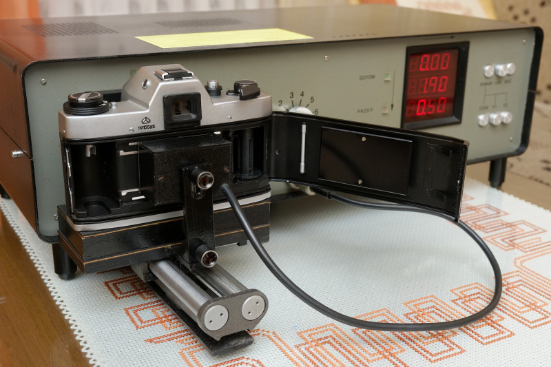

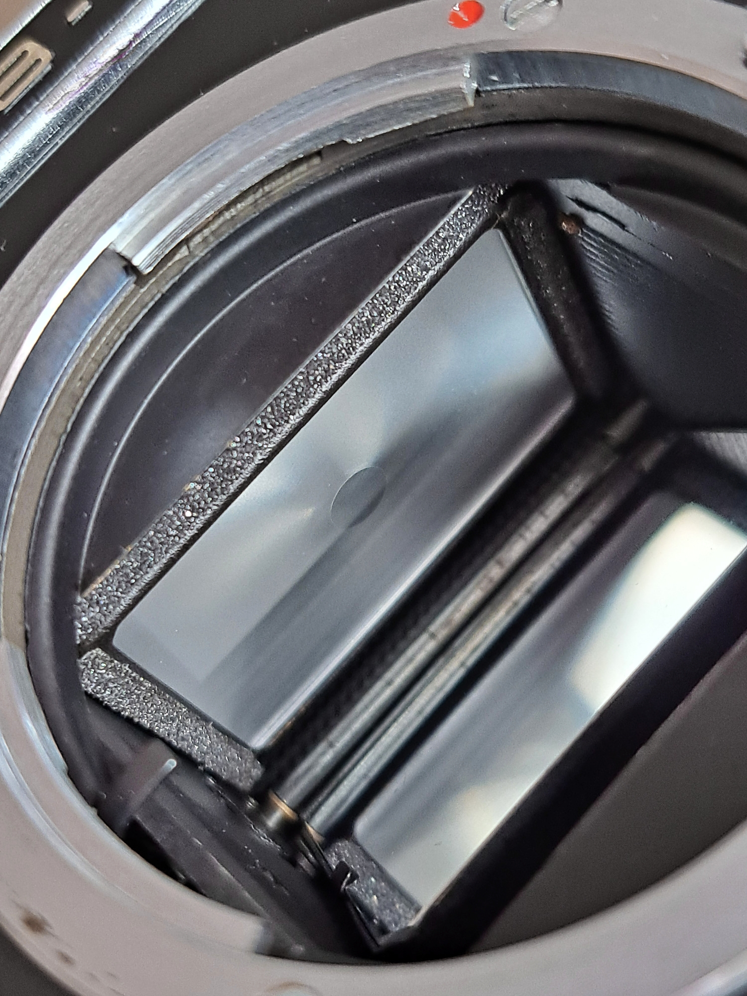

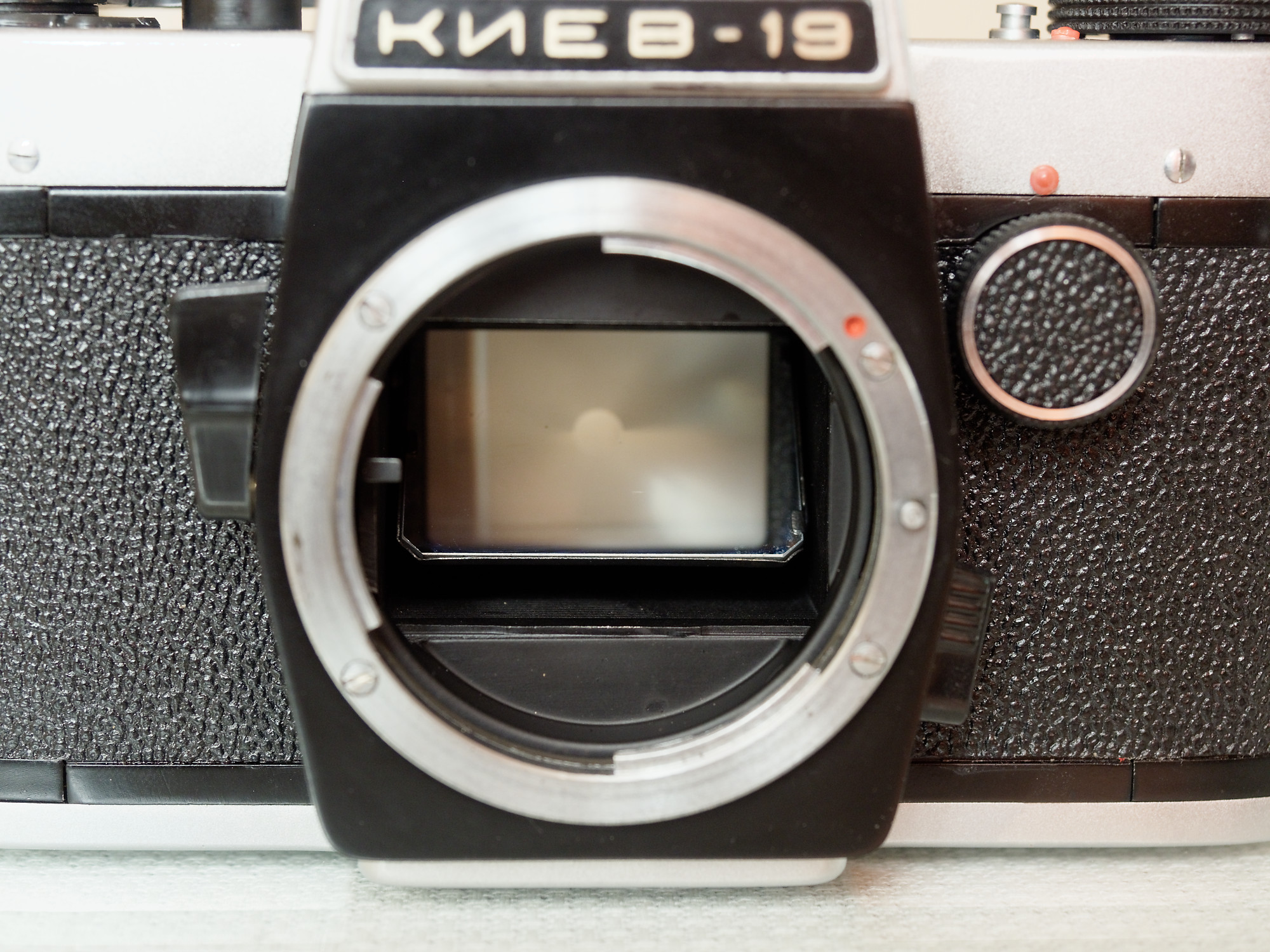

W przypadku Kieva 19 przetestowałem na stanowisku diagnostycznym migawkę i wewnętrzny światłomierz - wszystko pracuje doskonale. Wymieniłem także stare gąbkowe amortyzatory lustra - siejące po matówce i lustrze lepkimi, czarnymi drobinami po każdym wyzwoleniu migawki. Wymiana gąbkowych amortyzatorów wymagała demontażu górnej pokrywy, pryzmatu, soczewki nad matówką i samej matówki - co umożliwiło dokładne wyczyszczenie wszystkich elementów układu celowniczego z lepkich paprochów i precyzyjne ułożenie nowych gąbek.

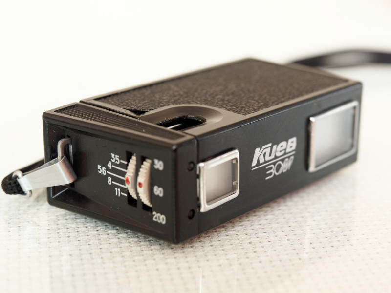

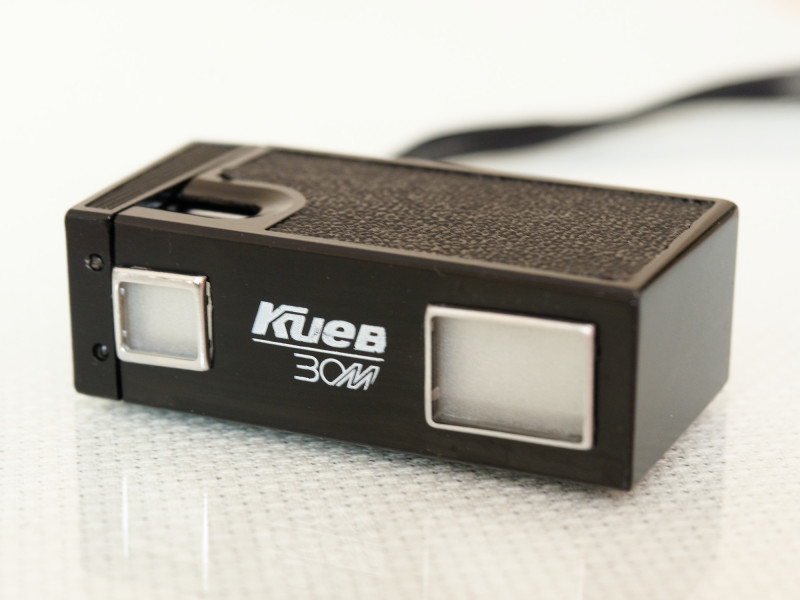

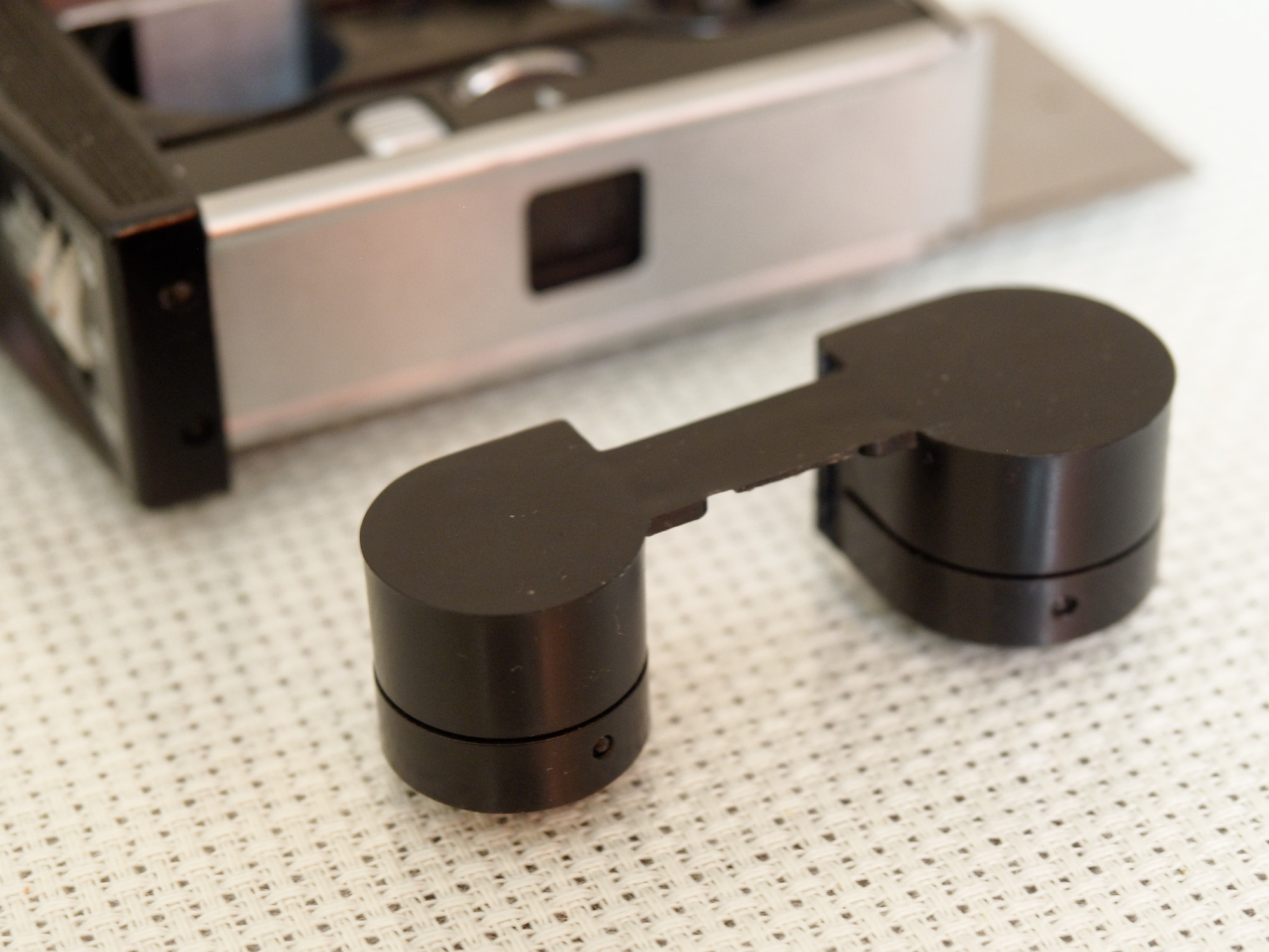

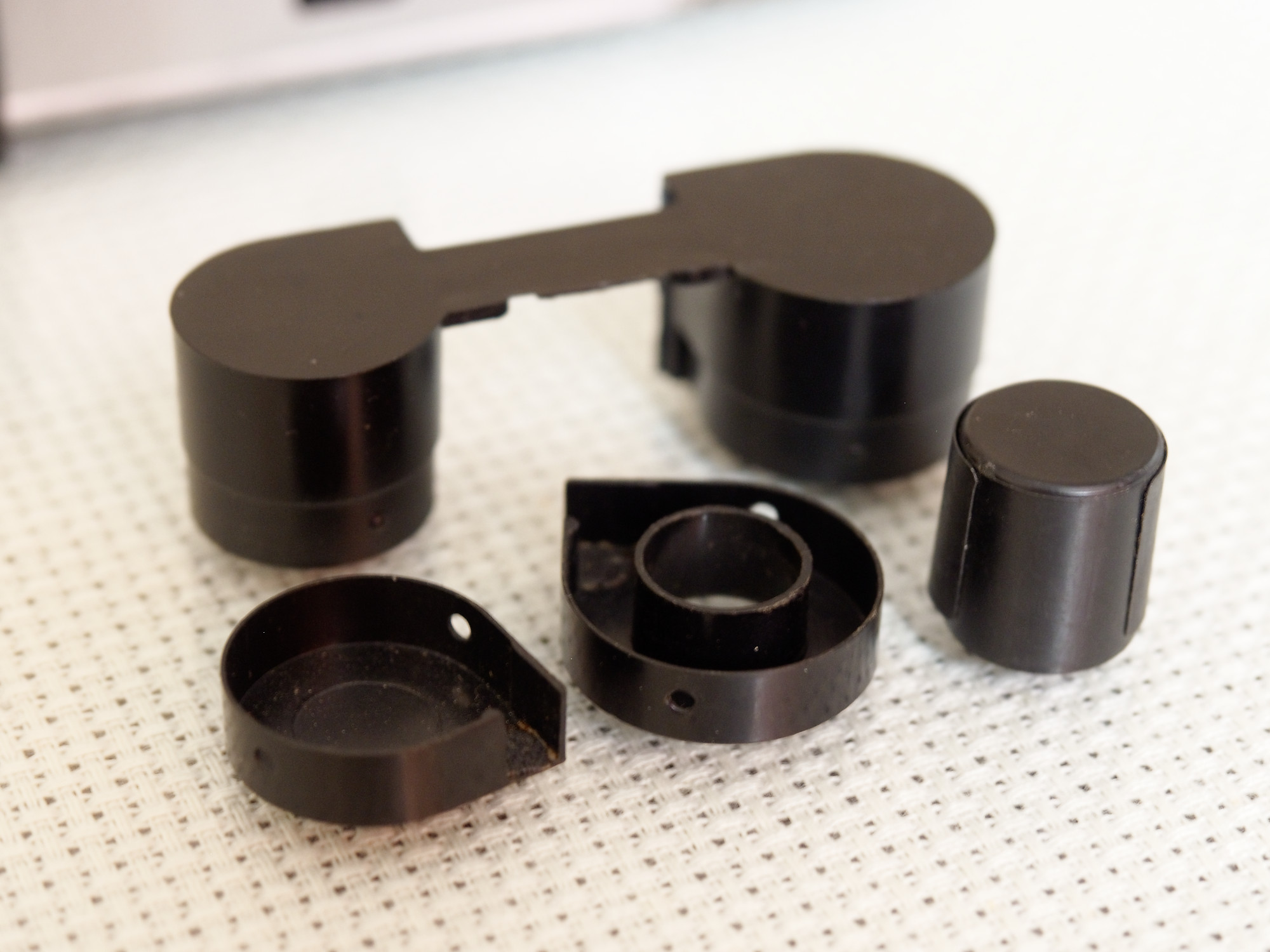

Kiev 30M jest kompletny, tzn. jest w zestawie kasetka umożliwiająca załadowanie ciętym z metra filmem 16 mm.
Oba aparaty nie były używane od nowości - po zakupie w latach 90-tych stały na półkach jako część dużego zbioru analogowych aparatów.
Ceny: 450 zł za Kieva 19 i 100 zł za Kieva 30M (plus koszt przesyłki).

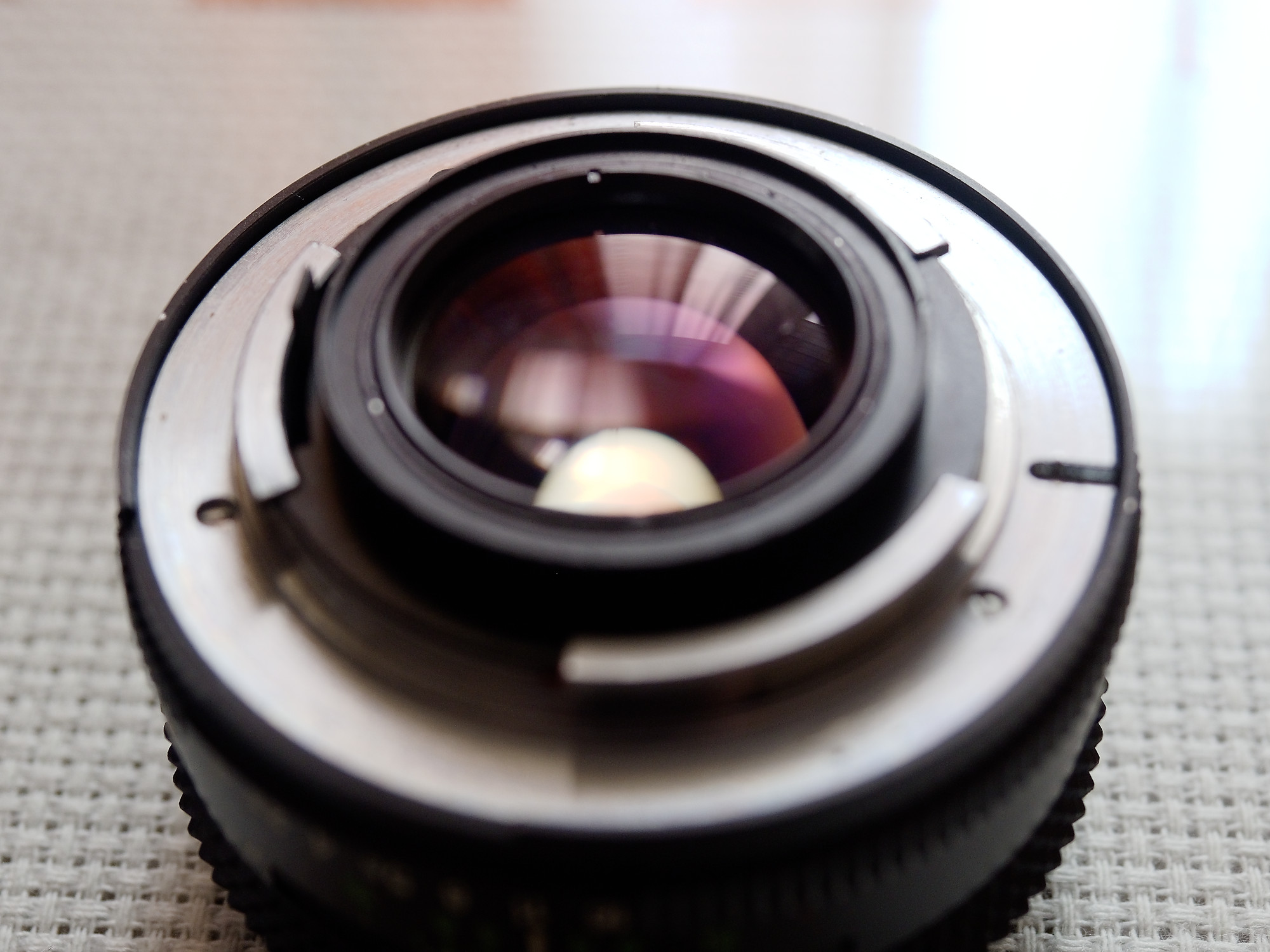

Kiev 19 posiada mocowanie obiektywów typu Nikon F. Kierowany ciekawością podjąłem ryzyko i w celach testowych podłączyłem Heliosa do Nikona F100, a do Kieva podłączyłem oryginalnego, manualnego Nikkora. W obu kombinacjach współpraca obiektywów z korpusami była prawidłowa, zaś podłączanie i odłączanie obiektywów przebiegło bez jakichkolwiek przeszkód i bez użycia siły. :-)

Z_photo pisze: 15 lis 2024, 13:50 gąbkowe amortyzatory lustra - siejące po matówce i lustrze lepkimi, czarnymi drobinami po każdym wyzwoleniu migawki
Jak i czym wyczyściłeś matówkę?

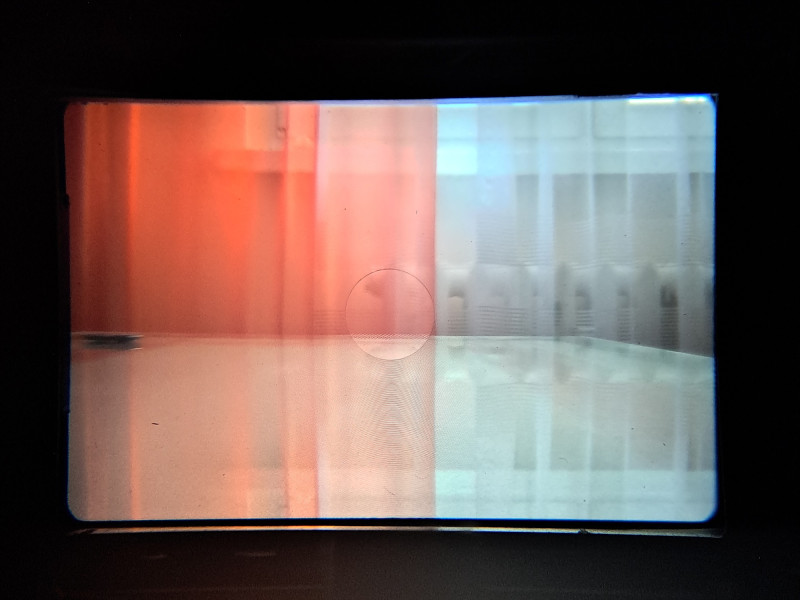

Matówki szklane i akrylowe, które można wyjąć z aparatu zwyczajnie myję w letniej wodzie z dodatkiem mydła w płynie. Bardziej zabrudzone traktuję odtłuszczaczem takim jak stosuje się w kuchni (aktualnie stosuję "Meglio"). Potem dokładnie płukam pod bieżącą wodą, funduję jej kąpiel w ubogim roztworze środka antystatycznego, potem osuszam bezpyłowym ręcznikiem papierowym (takim jak stosuje się w lakierniach samochodowych). Po osuszeniu (ale bez wycierania), przedmuchaniu gruszką i kontroli pod światło z lupą przy oku montuje ją na powrót w korpusie.
Najwięcej zachodu jest z matówkami, których nie można w prosty sposób wymontować z korpusu, a były już podejmowane próby ich oczyszczenia z pozostałości gąbkowych amortyzatorów. Na dolnej powierzchni tych matówek występują brzydkie szaro-czarne smugi z rozmazanych kleistych cząstek. W takich przypadkach używam patyczków kosmetycznych, których końcówki zwilżam ... wybielaczem do tkanin (zwykłym "Ace" - bez dodatków), Końcówką takiego patyczka najpierw zwilżam powierzchnię matówki od strony komory lustra, uważając aby wybielacza nie nałożyć zbyt dużo, bo jego nadmiar może wniknąć pomiędzy krawędź matówki a jej gniazdo. Po odczekaniu kilku chwil zmywam delikatnymi, kolistymi i w jedną stronę ruchami zabrudzenia. Ważne jest, żeby jednym patyczkiem operować w jedną stronę - tym sposobem brud będzie zbierany przez bawełnianą końcówkę patyczka, a nie będzie przez nią rozmazywany. Tych patyczków trzeba trochę zużyć - często je wymieniając. Po uzyskaniu satysfakcjonującego stopnia czystości takim samym patyczkiem zwilżonym w czystej wodzie ścieram delikatnie ewentualne pozostałości wybielacza, odczekuję aż wilgoć odparuje i przecieram patyczkiem z końcówką suchą. Mogą pojawić się przy tym drobne włókna czy pyłki, ale te nie są przywarte do powierzchni matówki i łatwo je wydmuchać gruszką.
Takim sposobem udało mi się uzyskać 100% czystość celowników m.in. w Contaxie 139 czy Canonie AE-1 - których matówki były bardzo ufajdane rozmazanymi pozostałościami pianki.
Przestrzegam przed wykorzystywaniem izopropanolu do czyszczenia matówek akrylowych. Na powierzchni starej, testowej matówki potraktowanej izopropanolem pojawiło się mętna, biaława plama - która byłaby doskonale widoczna w celowniku. A wybielacz szkłu akrylowemu nie szkodzi - to wiedziałem bez testów, bo ten środek wykorzystuję do czyszczenia akrylowych elementów armatury akwariowej. :-D
W Kievie 19 konieczne było wymontowanie matówki, bo znaczna ilość zabrudzeń wtłoczona została między jej górną powierzchnię a umieszczoną ponad nią płaskowypukłą soczewkę:

Czy te sanki na wierzchu tej 19 faktycznie są tak krzywo zamocowane, czy to tylko złudzenie optyczne? Obawiam się, że pewnie to pierwsze

oKuba pisze: 15 lis 2024, 17:25 Czy te sanki na wierzchu tej 19 faktycznie są tak krzywo zamocowane, czy to tylko złudzenie optyczne? Obawiam się, że pewnie to pierwsze

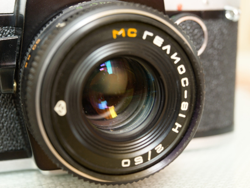

Sprawdziłem. Są raczej proste - widocznie ja zrobiłem zdjęcie lekko ze skosa, bo aparat trzymałem w dłoniach. Choć trzeba przyznać, że korpus jest raczej grubo ciosany, tak bardziej od siekierki niż precyzyjnego narzędzia. :lol:
Nie wiem z jakiego stopu jest zrobiony - na mosiądz mi to nie wygląda, bo jest bardzo twardy. Nie wiem też czy górna pokrywa była tłoczona czy odlewana, bo jej ścianki są zauważalnie grubsze niż w aparatach z mosiężnymi elementami korpusów, które miałem okazję rozbierać.
Tak naprawdę to najcenniejszym elementem tego zestawu jest obiektyw - co do jego wykonania i kultury pracy nie mam żadnych zastrzeżeń. W jego konstrukcji są podobno wykorzystane soczewki z domieszką lantanu - co miałoby ograniczyć aberracje chromatyczne https://radojuva.com/pl/2011/02/obzor-gelios-81-n-test/ .
Rzeczywiście, po założeniu do bezlusterkowca na zdjęciach wykonanych przy pełnym otworze przysłony tych aberracji nie było - poza tym obraz był zaskakująco ostry i kontrastowy. I z "odjazdowo" odwzorowanymi jasnymi detalami w obszarach nieostrych. Ponoć obiektyw w charakterystyczny, wirujący sposób oddaje nieostrości w tle (tzw. swirly bokeh), ale tego zjawiska nie mogłem zaobserwować bo najlepiej widoczne jest brzy brzegach pełnej klatki, a ja dysponuję bezlusterkowcem z matrycą m43.
