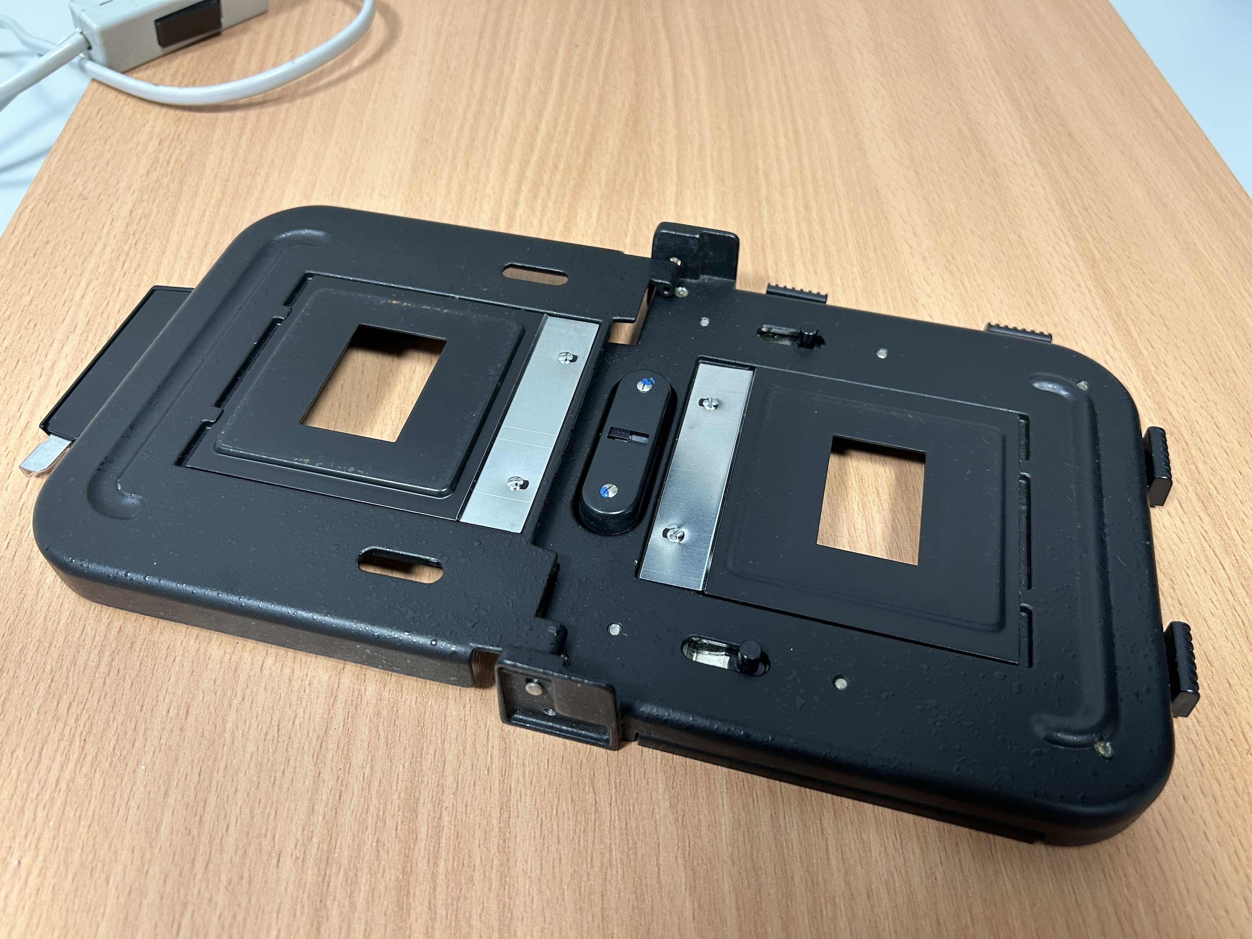

Karetki z szybkami czy bez?
Nieostrość w powiększalniku Opemus 6

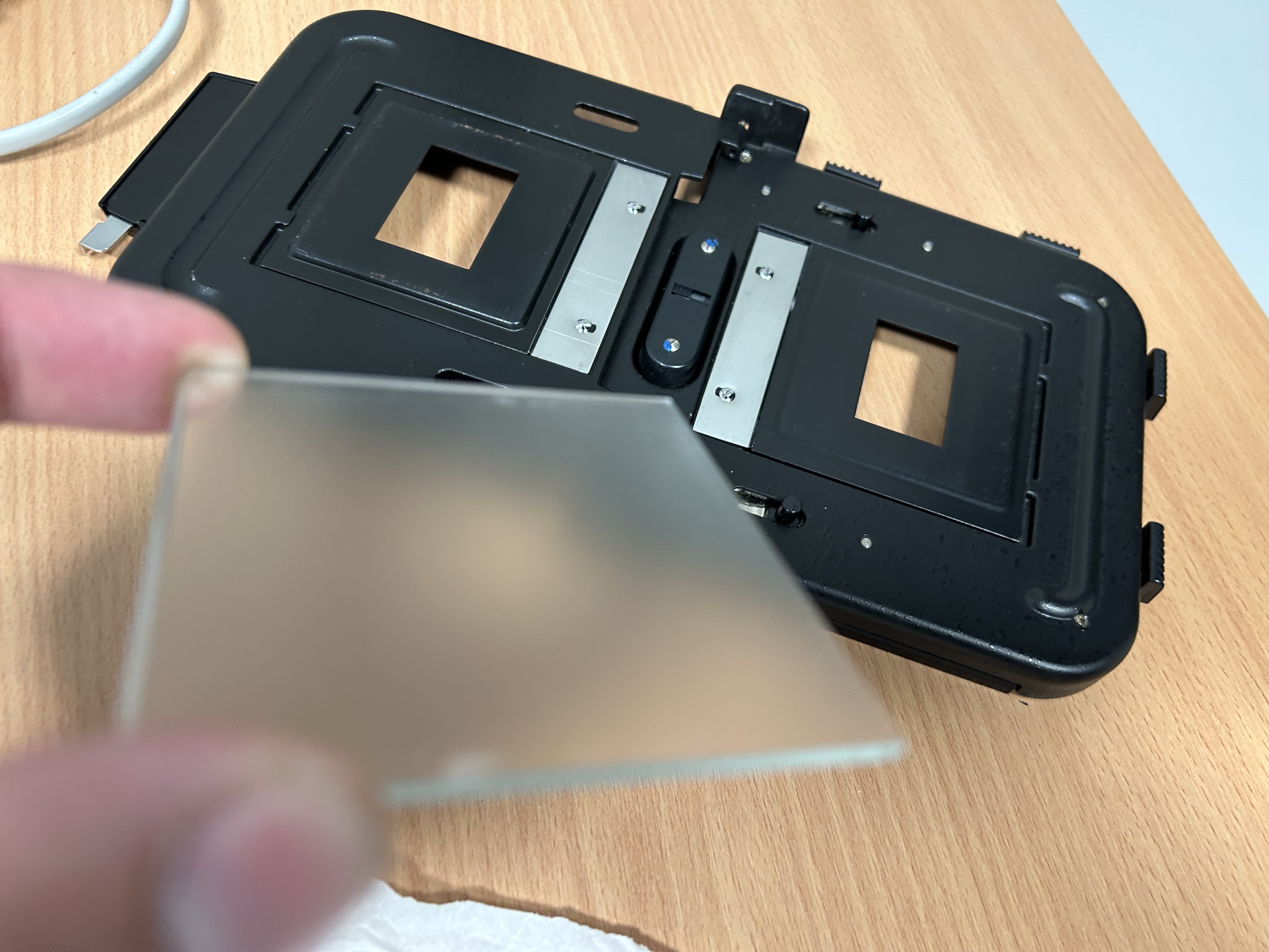

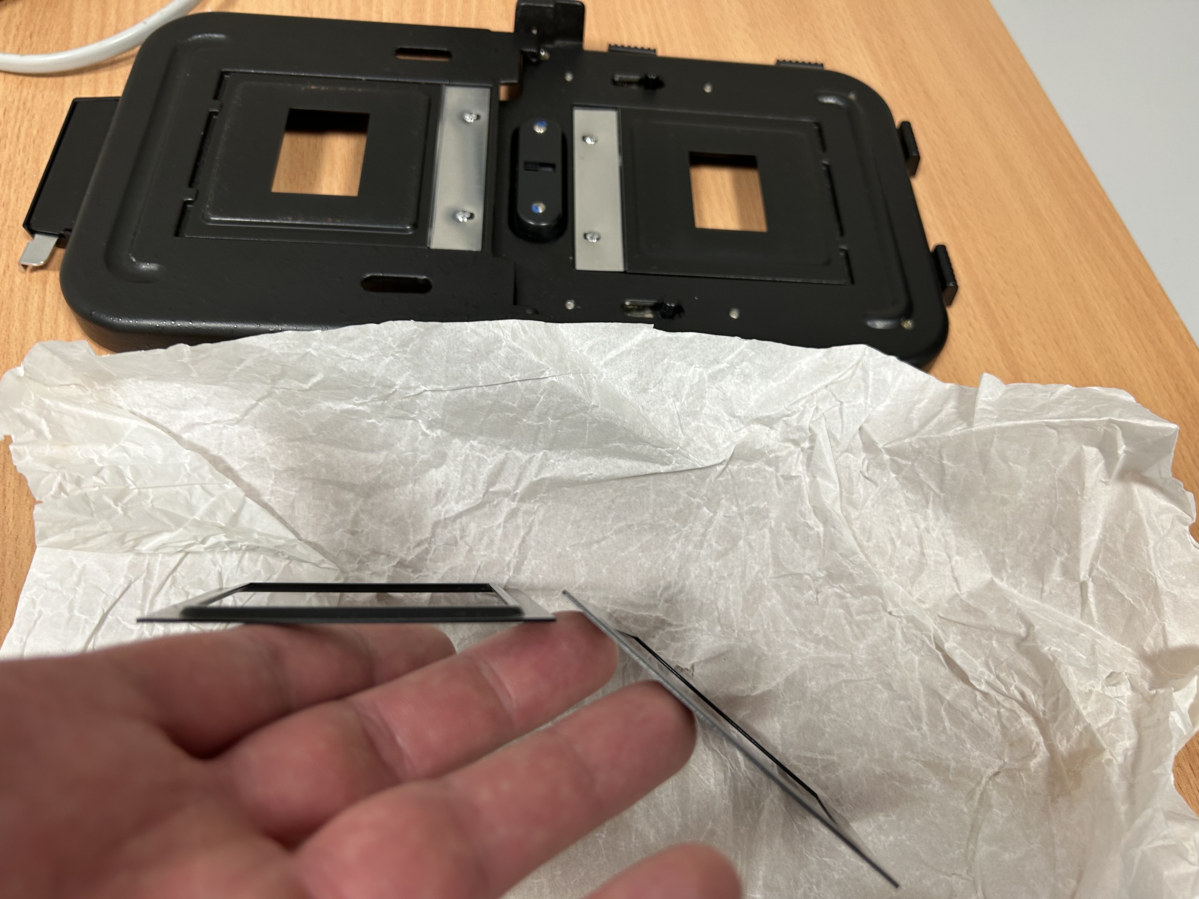

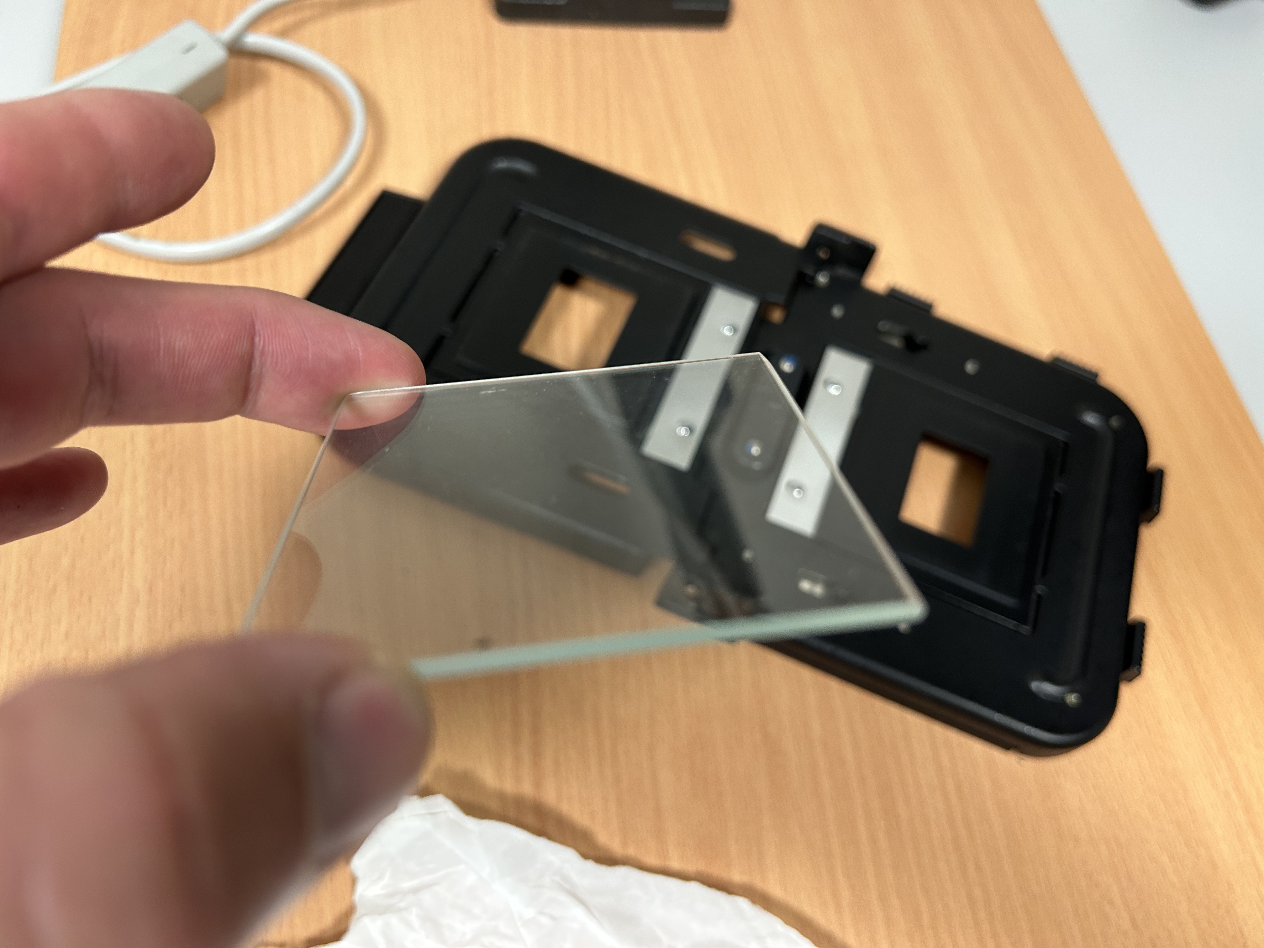

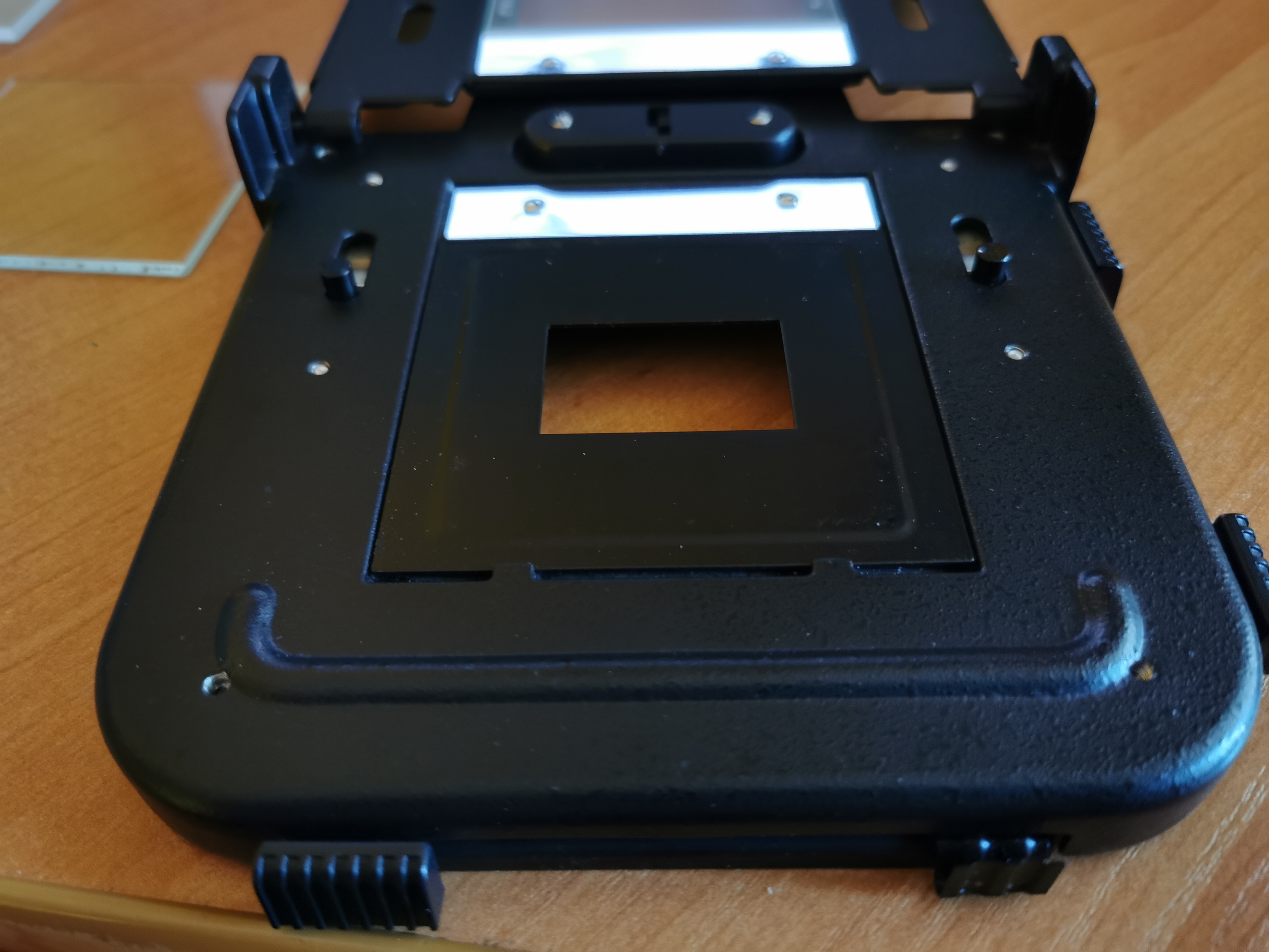

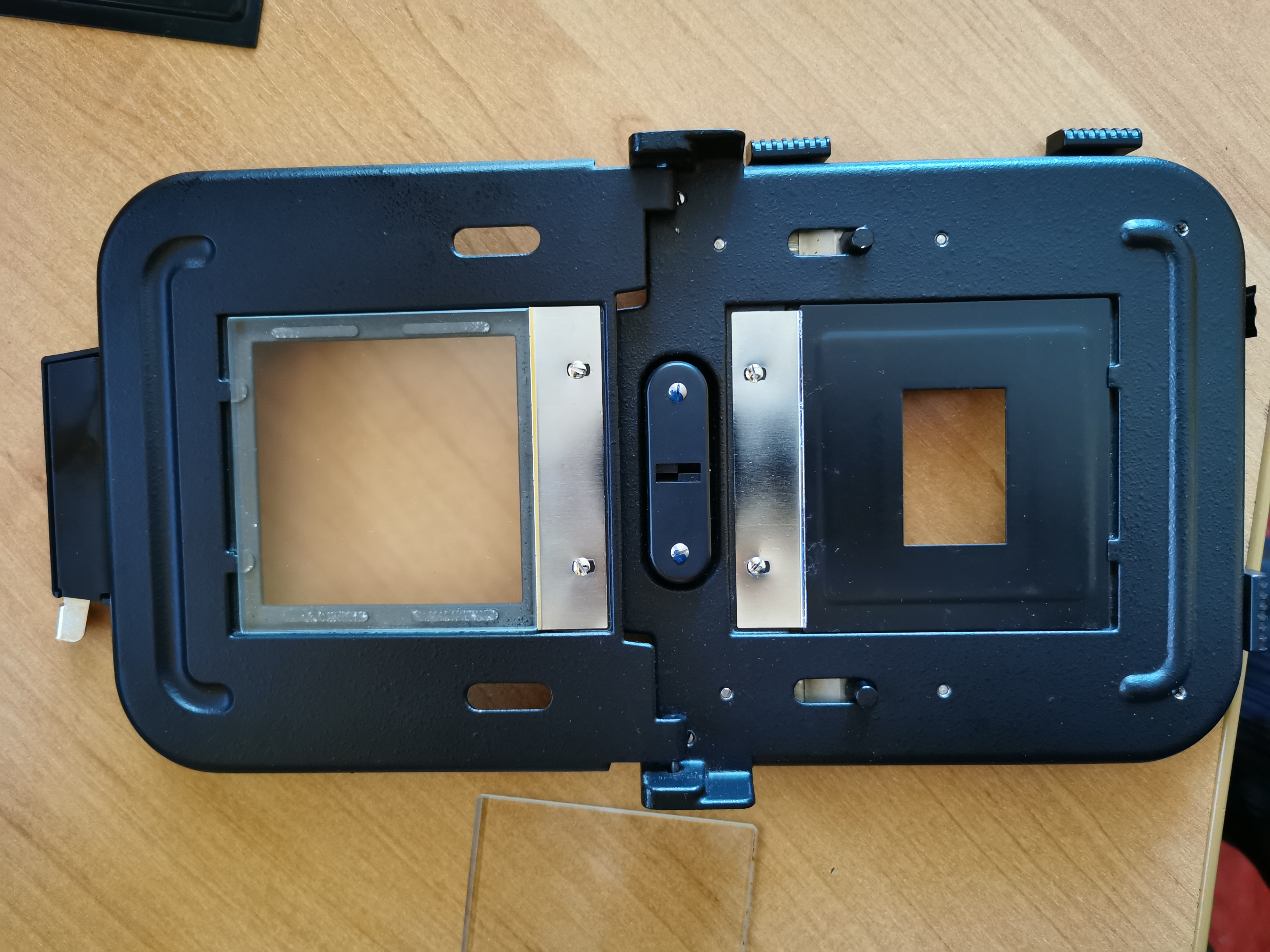

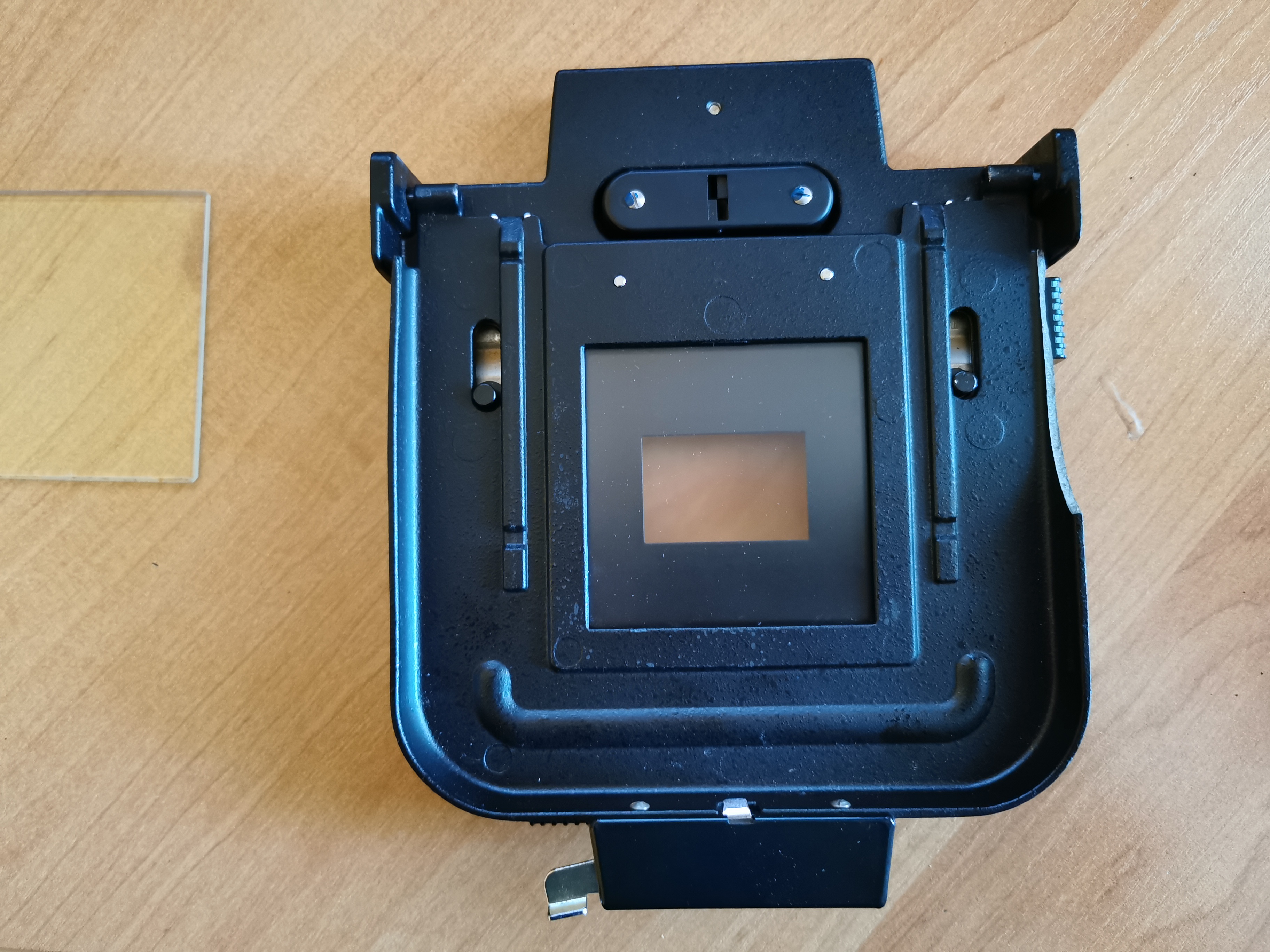

musiałem wyjąć kasetę - od góry szybka pół-mat, od doły ram metalowa 24 x 36mm obecnie, ala jak pamiętam to chyba szybka od spodu była, czysta przezroczysta nie matowa. Jeszcze jedno - jak ustawiam wstępną ostrość karetką (przez wysunięcie jej) to i tak robię korektę najpierw lupą PZO z 80 lat i dodatkowo lupa na ziarno, którą kupiłem na początku tego roku. A czy jest możliwe, iż karetka jest wadliwa ?

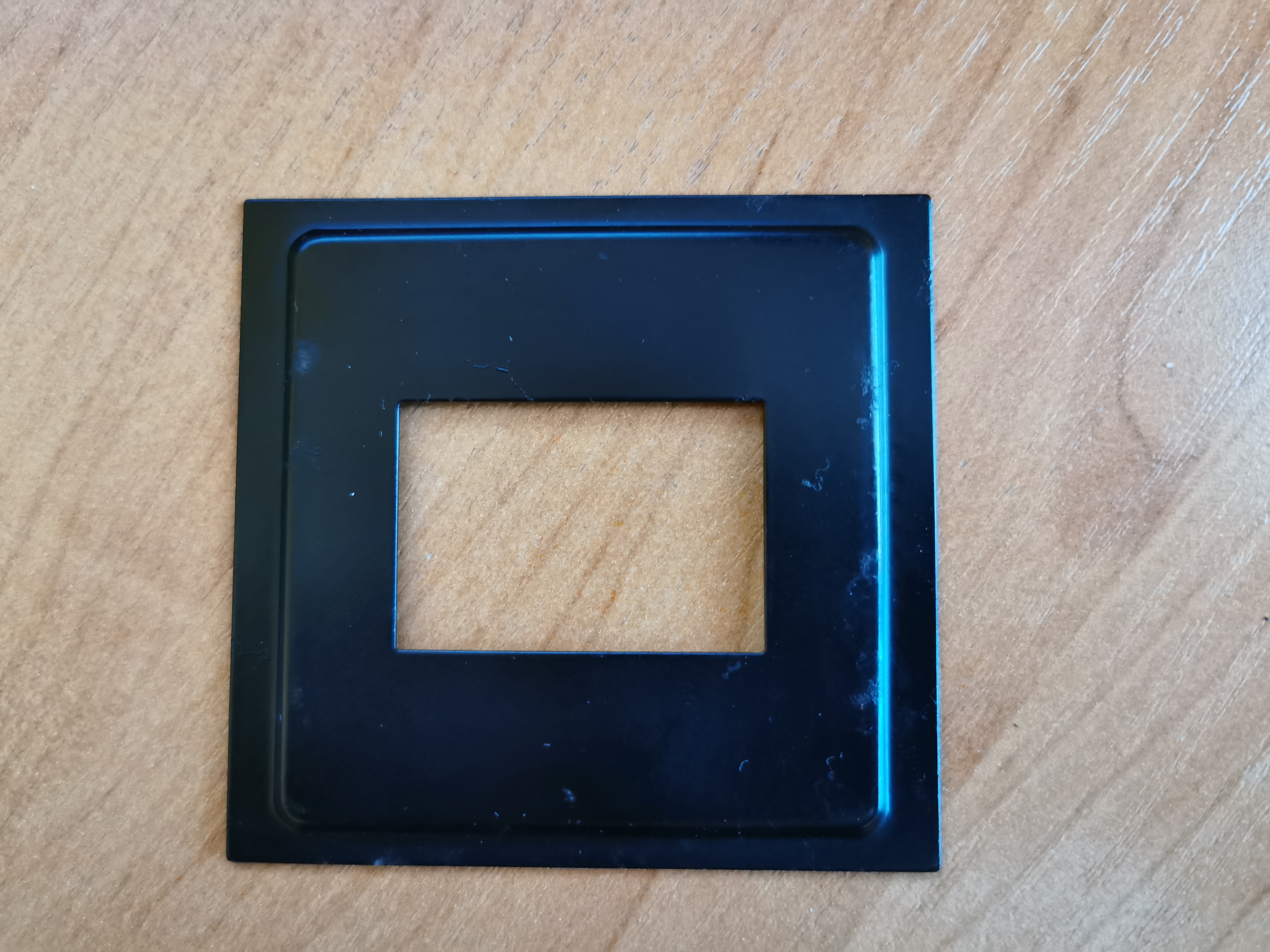

Postaraj się o obie ramki bez szybek.
Nie możesz ustawiać ostrości na dalmierz z nieoryginalną dolną ramką.
Użyj lupy PZO i przymknij przesłonę obiektywu o 2-3 działki.

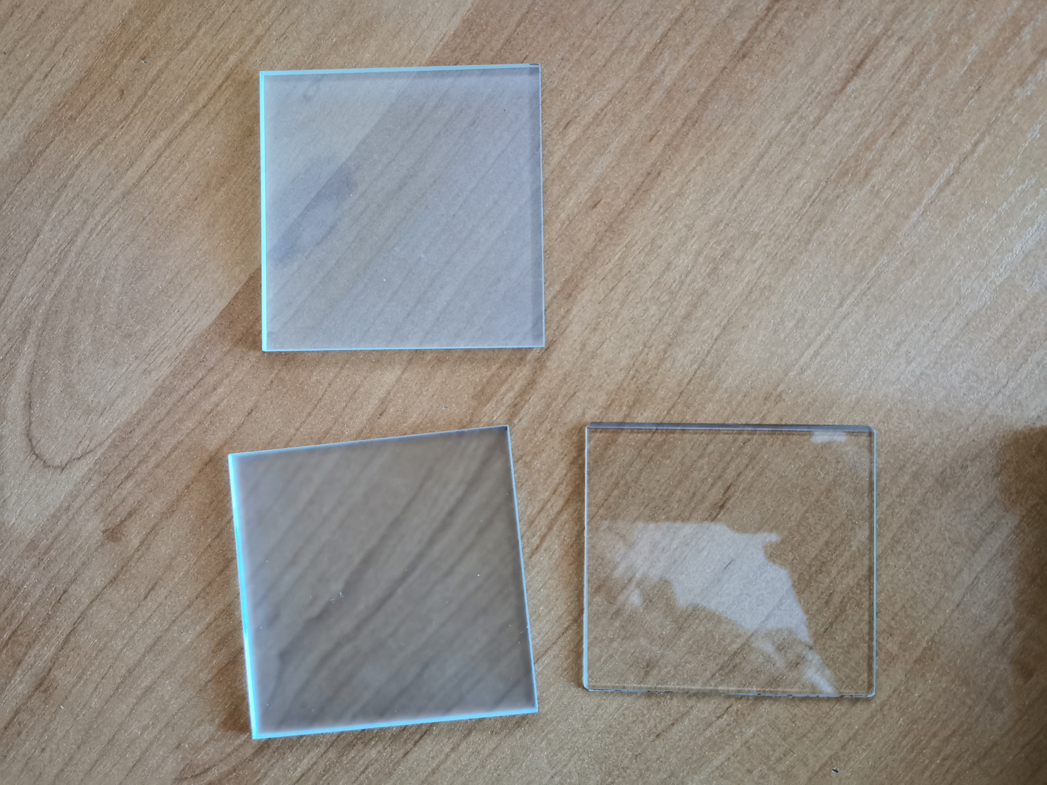

ale ja go mam od początku kupiony jako nowy ze sklepu fotograficznego, wszystko mam oryginalne, a ostrość ustawiam na 2.8, zdjęcia robię na 5.6 lub 8.Musiałem iść po drobiazgi do powiększalnika, mam ramkę 24 x 36 drugą oraz szkła matowe i przezroczyste dodatkowe.
A może taki efekt nieostrość wynikać ze złego położenia (chodzi o różne grubości płytek między negatywem, ich grubość zmieni położenie wysokości negatywu ?

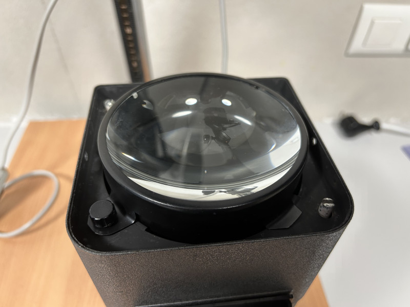

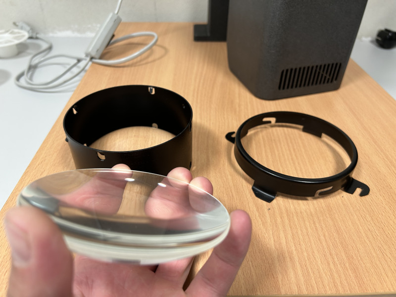

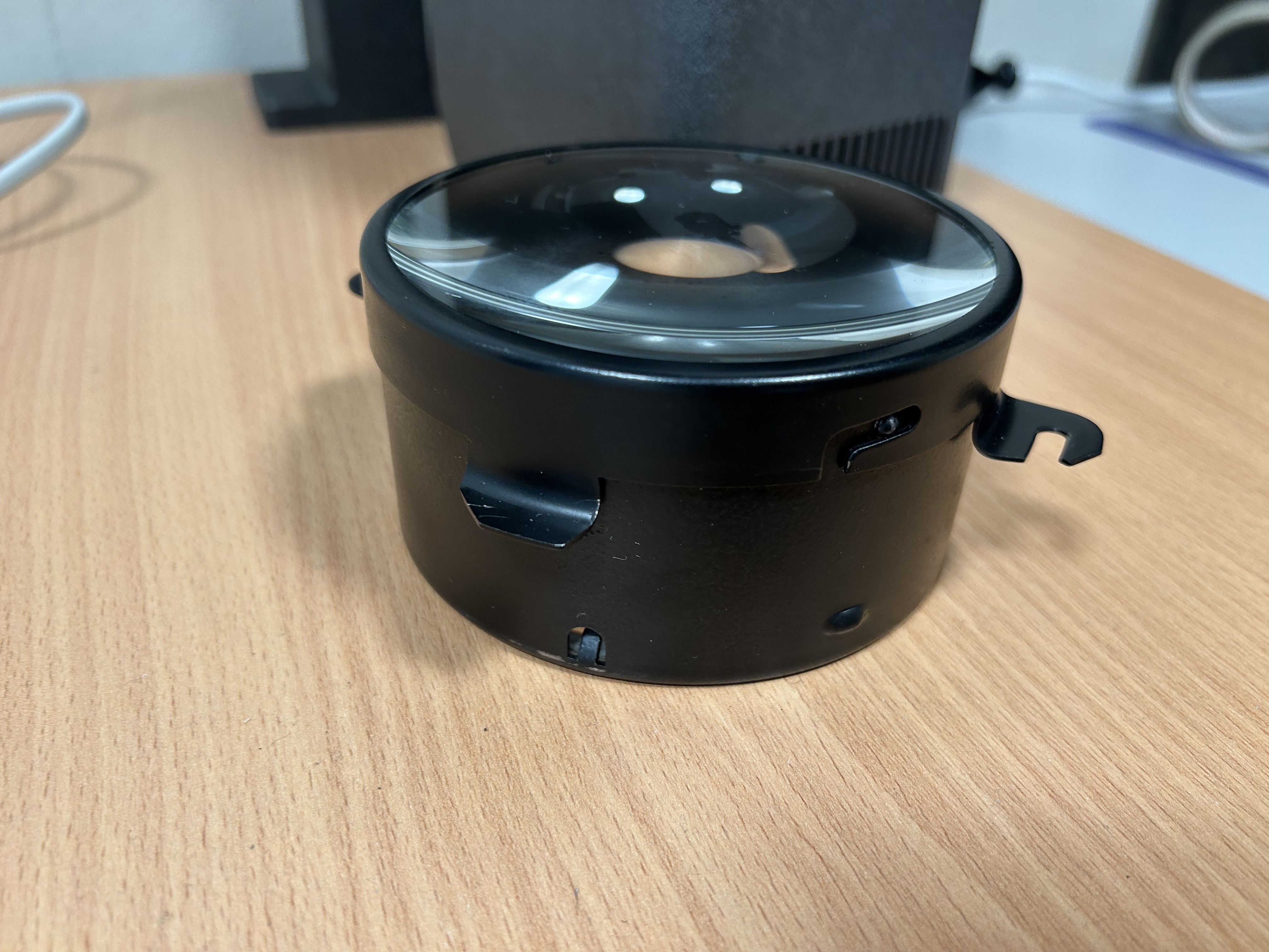

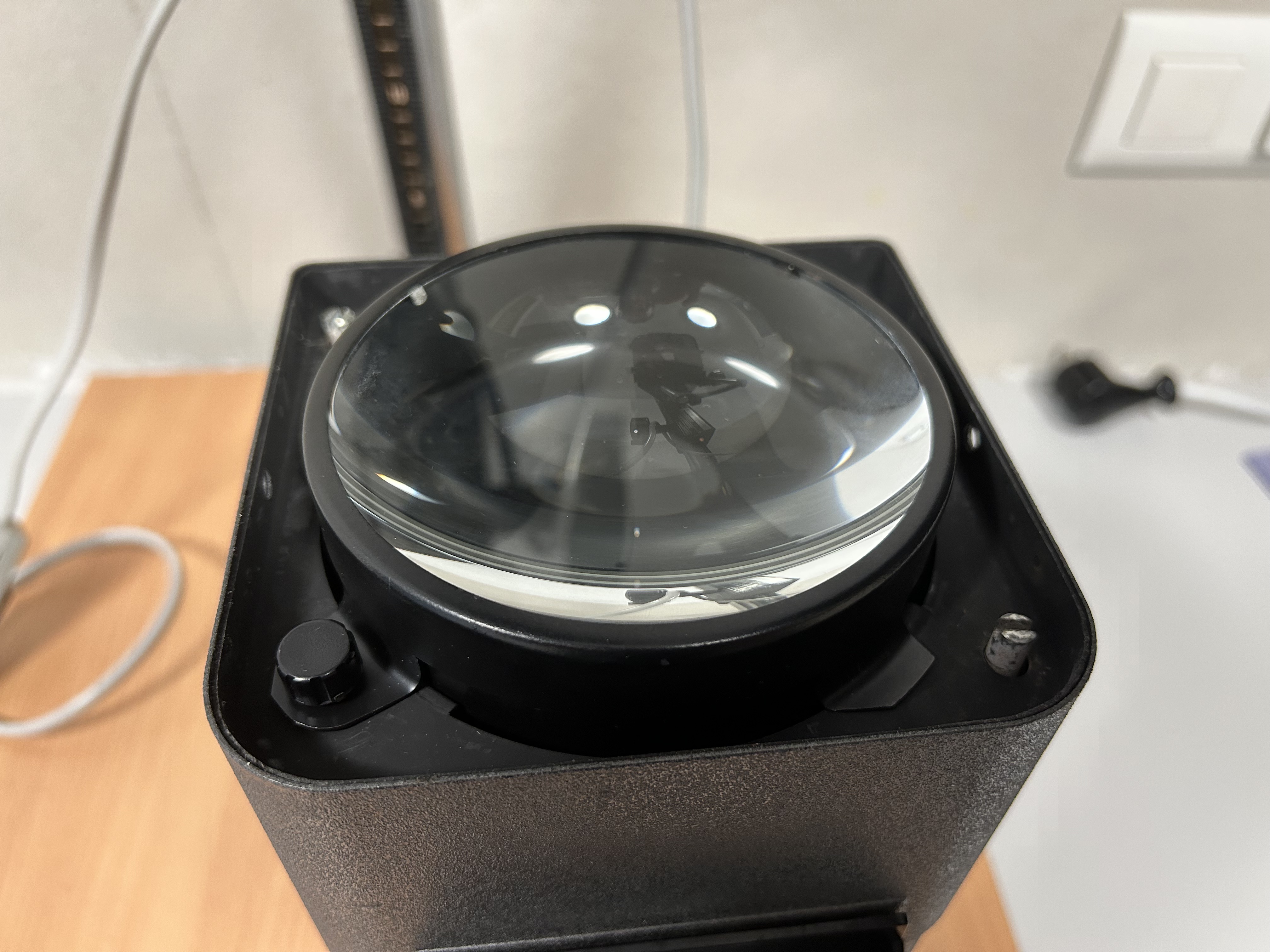

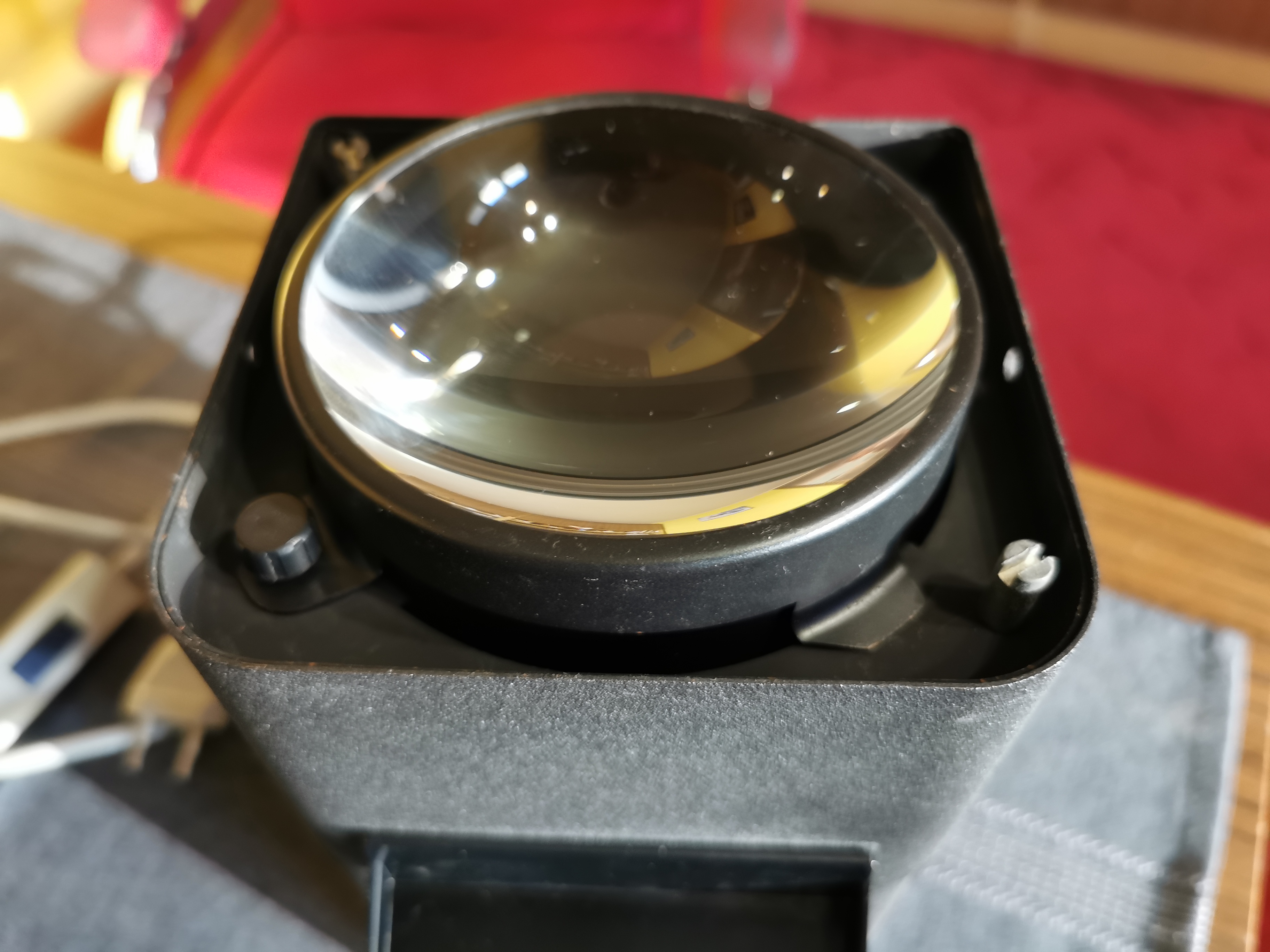

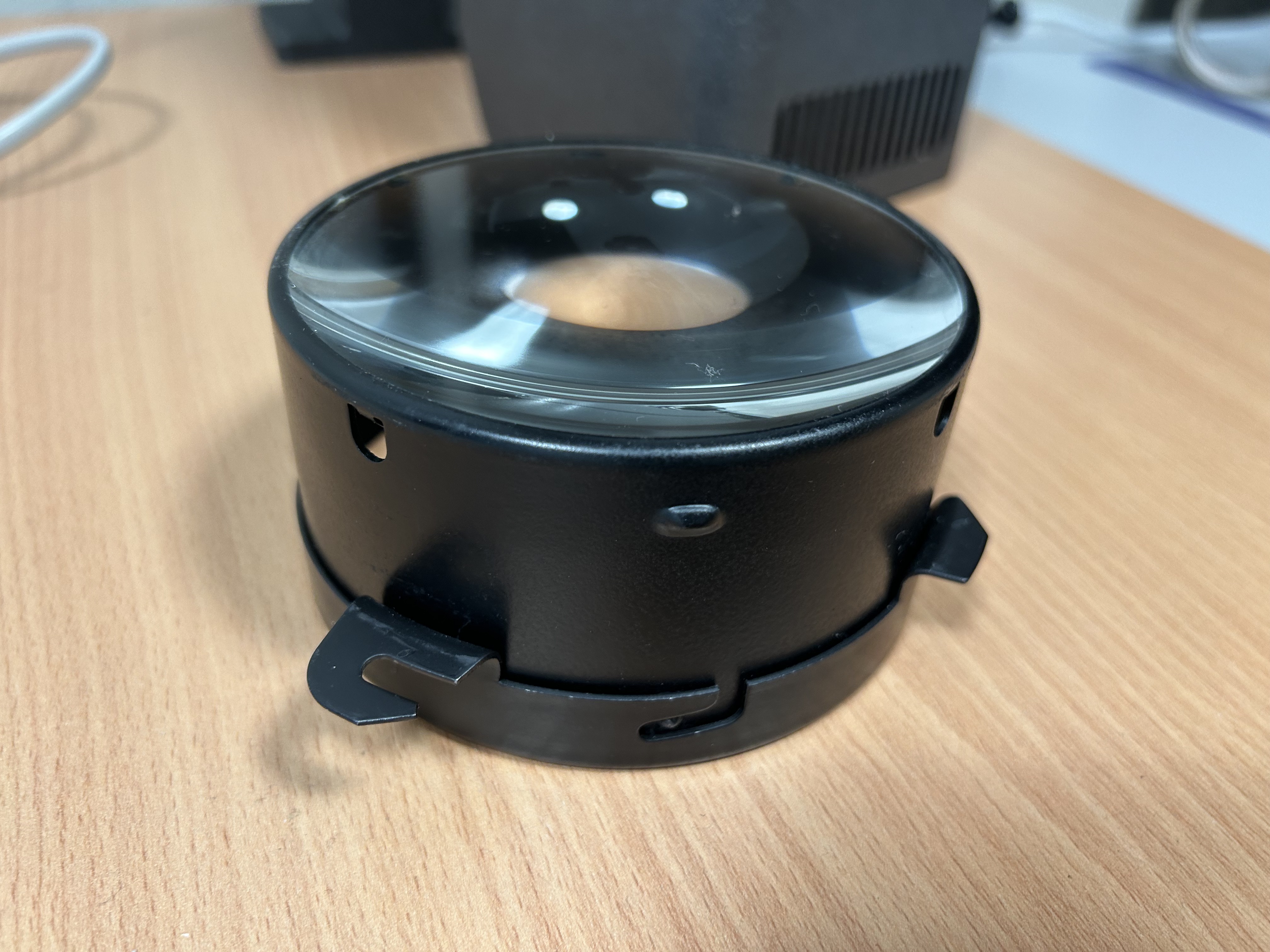

Kondensor masz dobrze złożony? Górna soczewka jest odwrotnie niż w krokusie…

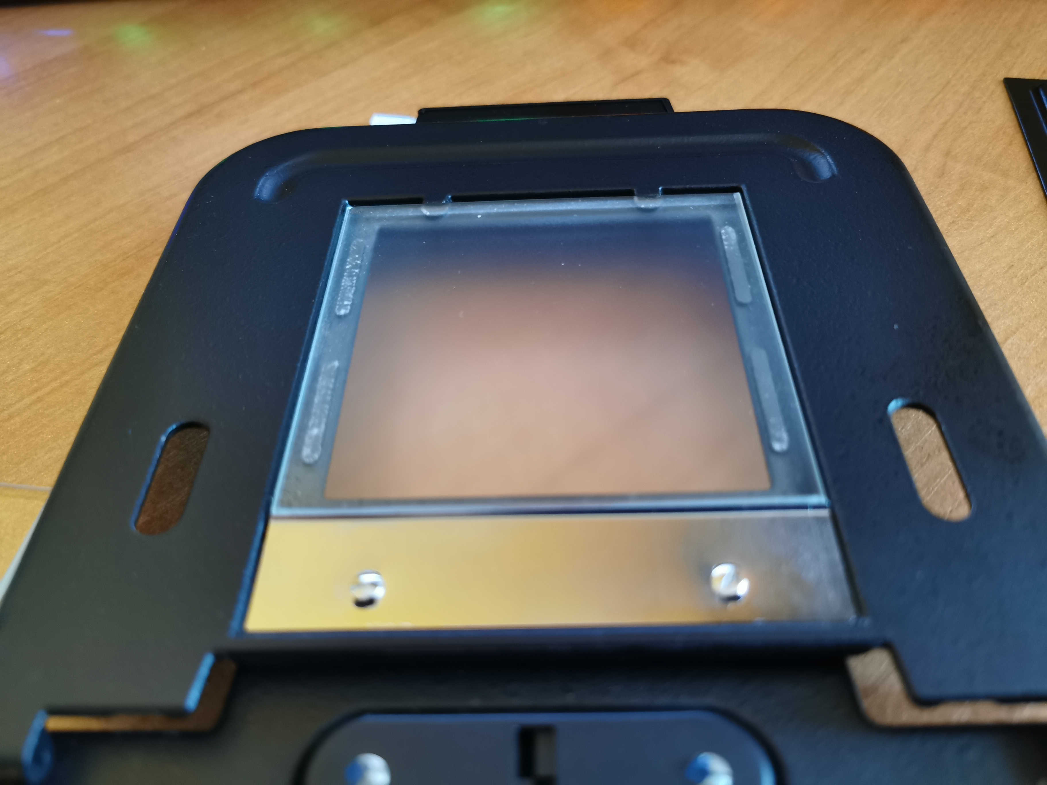

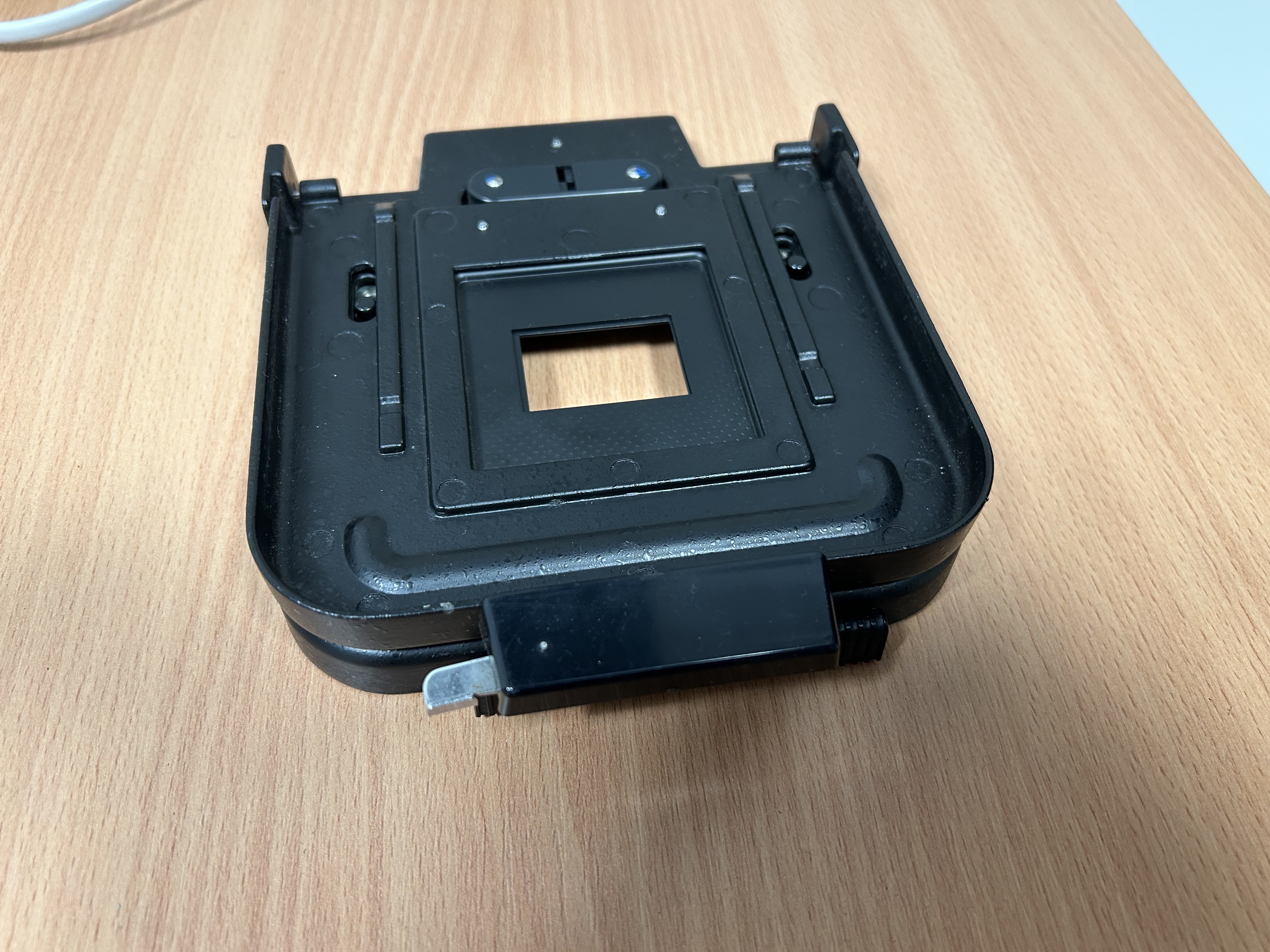

Sprawdź sobie też karetkę. Choć raczej wątpię że to może być przyczyną jeśli sprawdzasz ostrość lupą … Górna ramka bezszybkowa jest nieco grubsza. Mój egzemplarz jest ostry jak żyleta
ostrość na dalmierzu pokrywa się z ostrością na lupie. Jeśli chcesz mogę sprawdzić dla Ciebie jakieś detale. Osobiście korzystam, a w zasadzie korzystałem z ramek bezszybkowych.
Zobacz sobie też czy blat się nie wygiął w łódkę. Wtedy będziesz miał część nieostrą zdjęcia bo nie zgodzą się płaszczyzny.

Ale czy dolną ramkę nie masz odwrotnie założoną ? film będzie się tarł przy przesuwaniu. - a gdzie można kupić karetkę ?
Kondensor - inaczej go nie złożysz - obwódki na zewnątrz nie pozwolą na odwrotny montaż.O jednym

Z tą lupą to nie powinno tak być że jedna inaczej druga inaczej. Może jest rozkalibrowana? Może jakaś korekta dioptrii?
Nie wiem też czy problemu nie powoduje fakt że od góry masz szkło a od dołu ramkę bezszybkową. Szybka będzie dociskać i wyginać w dół negatyw. W przypadku dwóch szybek negatyw będzie prosty, ściśnięty między nimi. W przypadku dwóch ramek bezszybkowych negatyw również powinien być płaski o ile nie jest powyginany. Nie wiem jak to się zachowa w Twoim przypadku, może tu jest pies pogrzebany?
Masz też uszkodzoną górną cześć karetki z prawej strony, domniemywam że jak założysz negatyw to sporo światła się odbije i wyleje przez tą dziurę, sprawdzałeś to? Papier się może zaswietlać i relatywnie spadnie kontrast i odbitka w odbiorze będzie mniej ostra.
Jeśli nie to włóż negatyw, wykręć obiektyw, zaklej porządnie dziurę po obiektywie np czarną taśmą, zgaś światło i lampe ciemniową, posiedź tak kilka minut i sprawdź czy bardzo przecieka światło na boki.
Ten opemus w stosunku do krokusa 66 (mam obydwa) ma moim zdaniem mniej stabilną kolumnę i bardziej się buja. Może powstaje jakieś minimalne poruszenie? Spróbuj nie dotykać blatu ani stołu na którym stoi powiekszalnik na chwile przed i w trakcie naświetlania. Daj zegar ciemniowy gdzieś w inne miejsce żeby wyeliminować wszystko.
