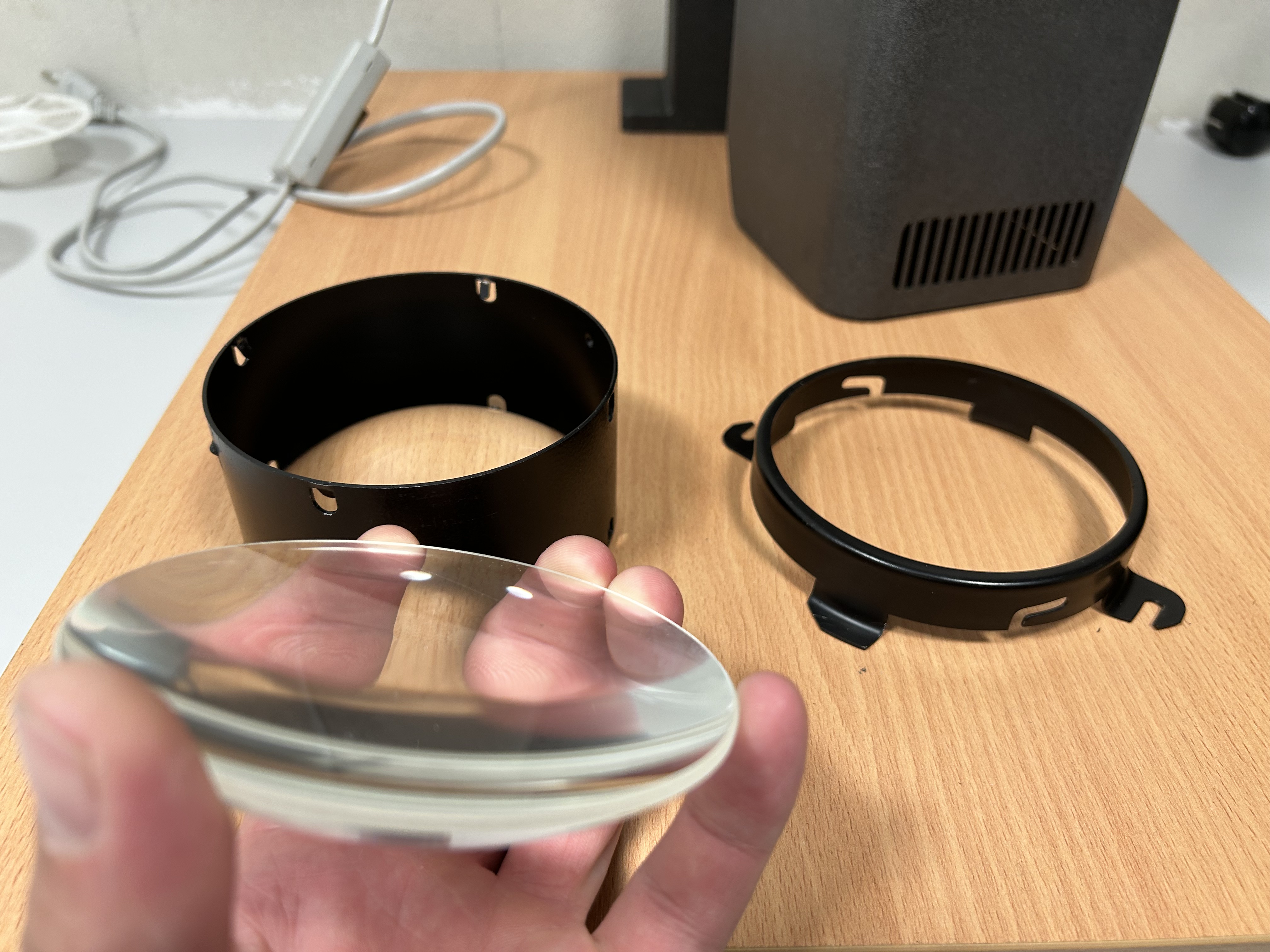

Kondensor masz dobrze złożony? Górna soczewka jest odwrotnie niż w krokusie…

Kondensor - inaczej go nie złożysz - obwódki na zewnątrz nie pozwolą na odwrotny montaż.O jednym
