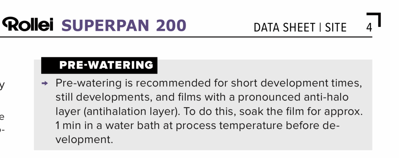

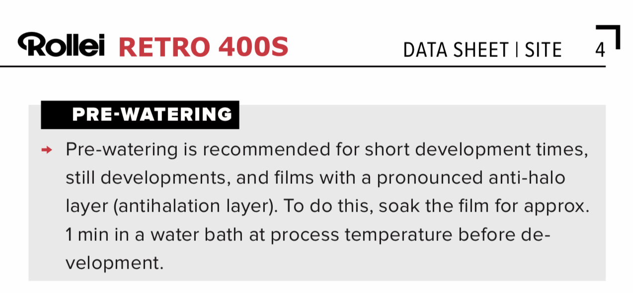

Rollei enigmatycznie w swoich aktualnych manualnych podkreśla że wstępne namaczanie jest zalecane przy znaczącej warstwie anty-halo (załącznik).
Jeśli wywołasz Retro w Xtolu bez namaczania to masz koncertowo uwalony wywoływacz, o czym się przekonałem i od tamtego czasu namaczam wszystkie filmy tej marki niezależnie od wywoływacza. Minuta w odstanej kranówie. To nic nie kosztuje a wyklucza dalsze problemy.
Moja rada namaczaj, a Ty zrób jak uważasz :-)
