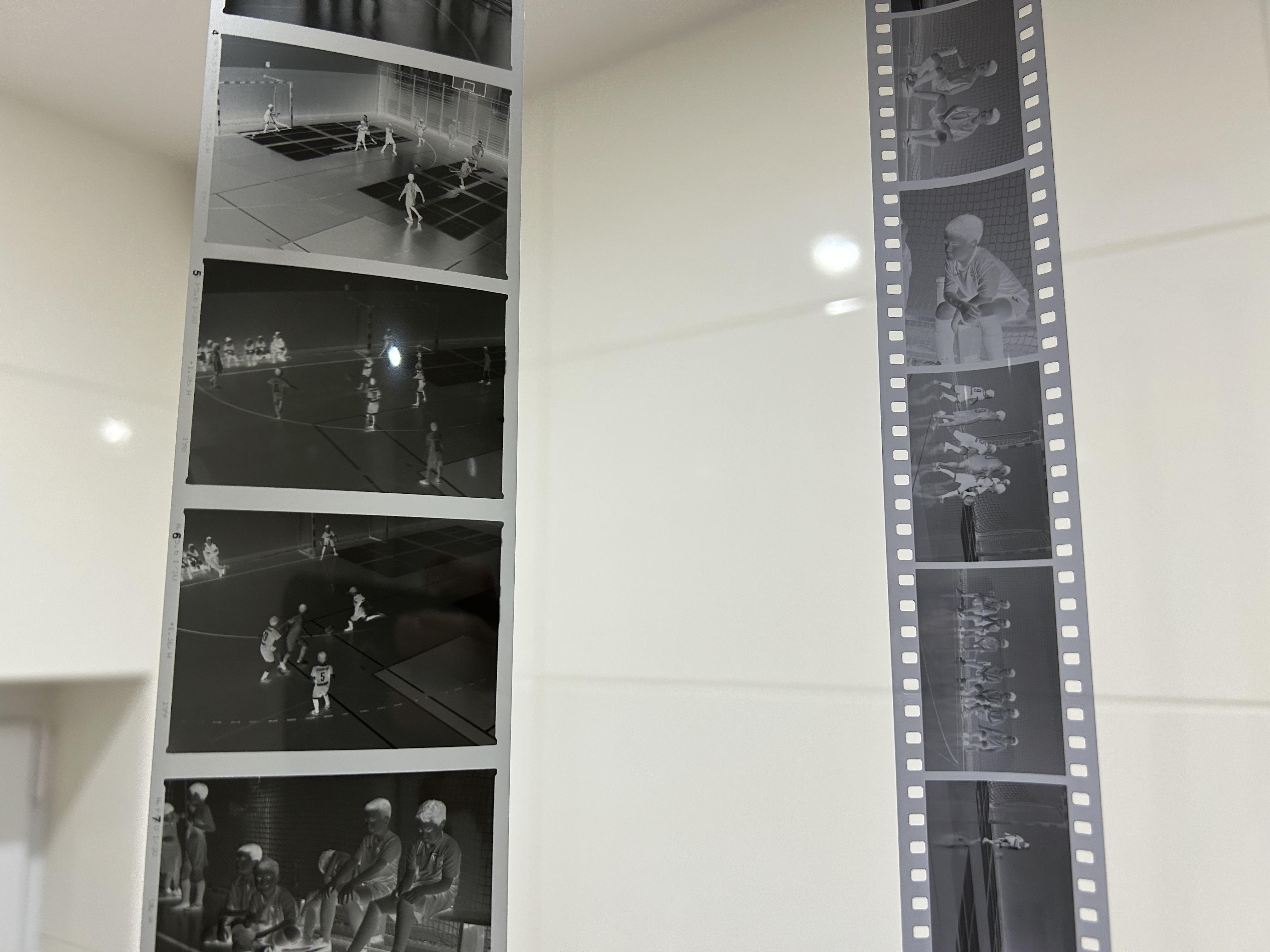

XTOL - awaria
Post autor: krzychu128 »
oKuba pisze: 19 mar 2023, 08:58 Nie kwestionuje, ale wolany zdecydowanie za krotko
Może i za krótko ale mimo wszystko powinno coś wyjść, to jest czterysetka! Dla 1+1 jest 17 minut, dla 1+2 21minut, na początek dla 1+3 przyjąłem 25 minut. Obraz jest ledwo widoczny.

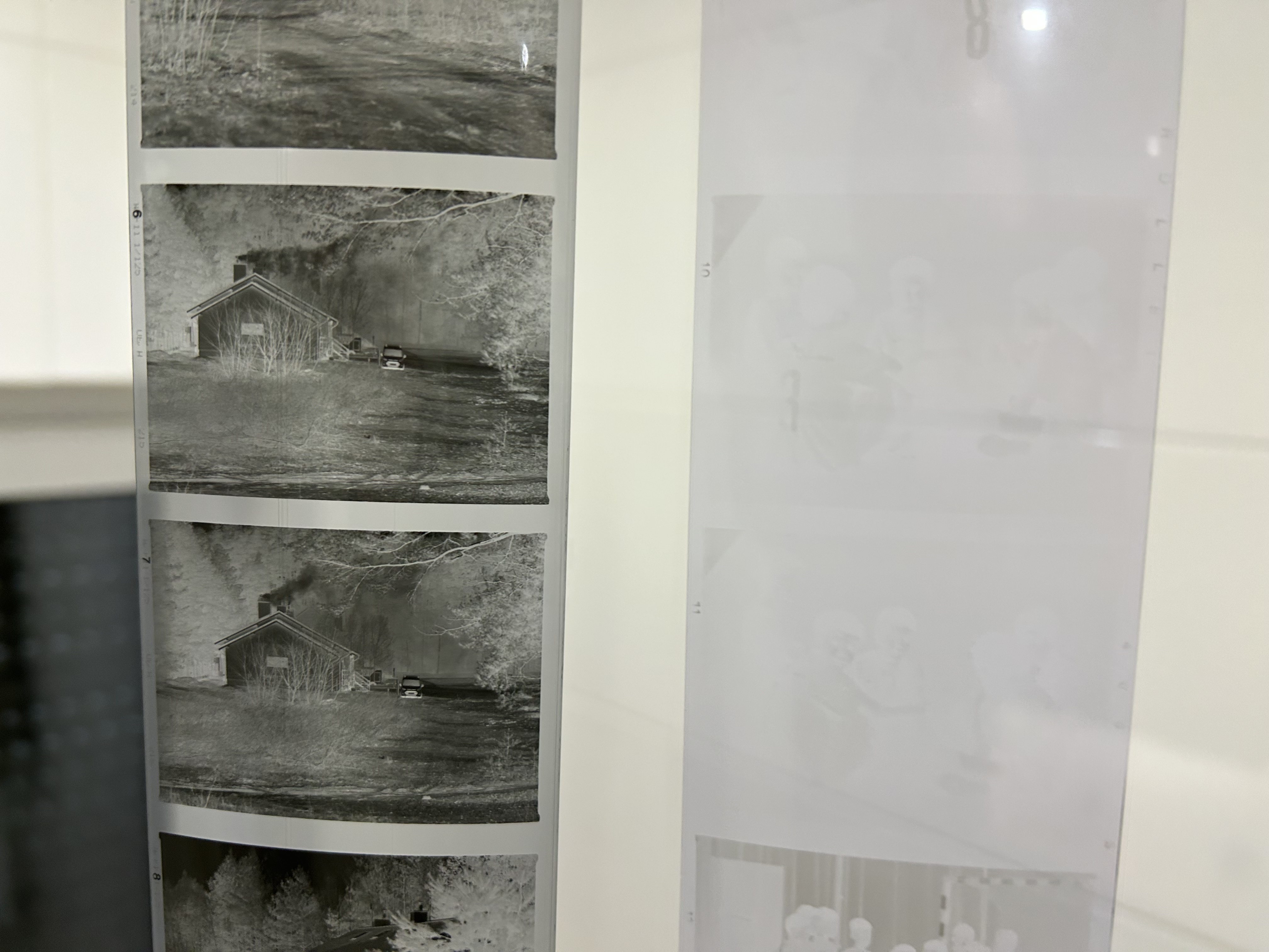

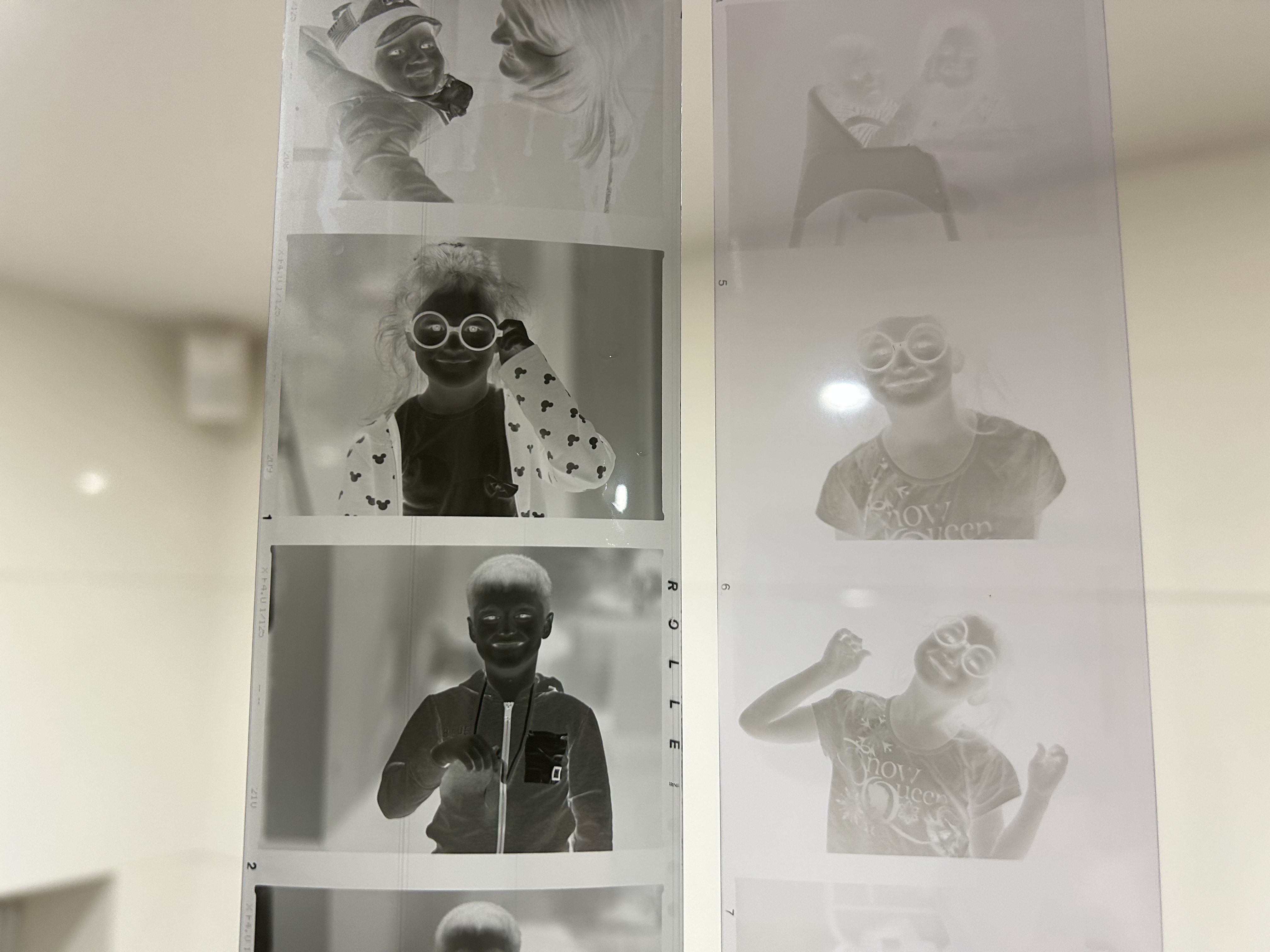

Mam rozwiązanie problemu - wstępne płukanie. Najwyraźniej ten rollei ma jakiś syf który niszczy wywolywacz.
Zrobiłem kolejną rolkę wywołując dokładnie tak samo, z tą różnicą że zastosowałem wstępne płukanie.
600ml wody destylowanej wlałem do koreksu na 3 minuty, między czasie mieszałem, wypłynął czarny węgiel. Dla pewności jeszcze raz przepłukałem, ale za drugim razem już tylko lekko fioletowy był zafarb.
Na zdjęciu po lewej negatyw po wstępnym płukaniu, a po prawej bez.
