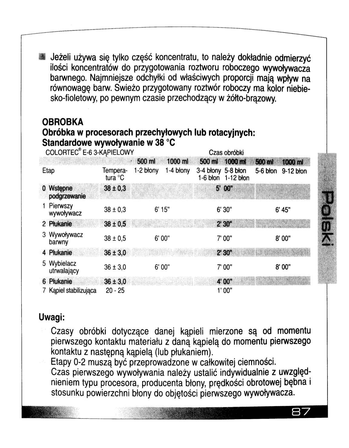

aka, czytam aktualną instrukcję i faktycznie nic w niej nie ma na ten temat. Mało tego, zalecane jest dla materiałów 120 i arkuszy 4x5, wstępne namaczanie, a w ogóle wstępne wygrzewanie jest skrócone do 2 min.
Gdzieś w pracowni mam starą instrukcję, jeszcze z zestawów 5 litrowych, to sprawdzę, czy to moje wyobrażenie, czy jednak tak było.
Czas w instrukcji to 6:15, gdybym wywołał w takim czasie, to filmy by się nadawały do kosza. W tej nowej instrukcji nie ma też opisanego procesu pul/push.
Znalazłem pufa, na jakimś starszym backupie.
A odnośnie zmiennych, to różnyce są nawet przy wywoływaniu między koreksami 15xx, a 25xx, przy zachowaniu tej samej prędkości obrotowej.
Ten sam efekt można uzyskać albo zmieniając czas (skracając dla 25xx), albo zmniejszając dla 25xx szybkość obrotową.
