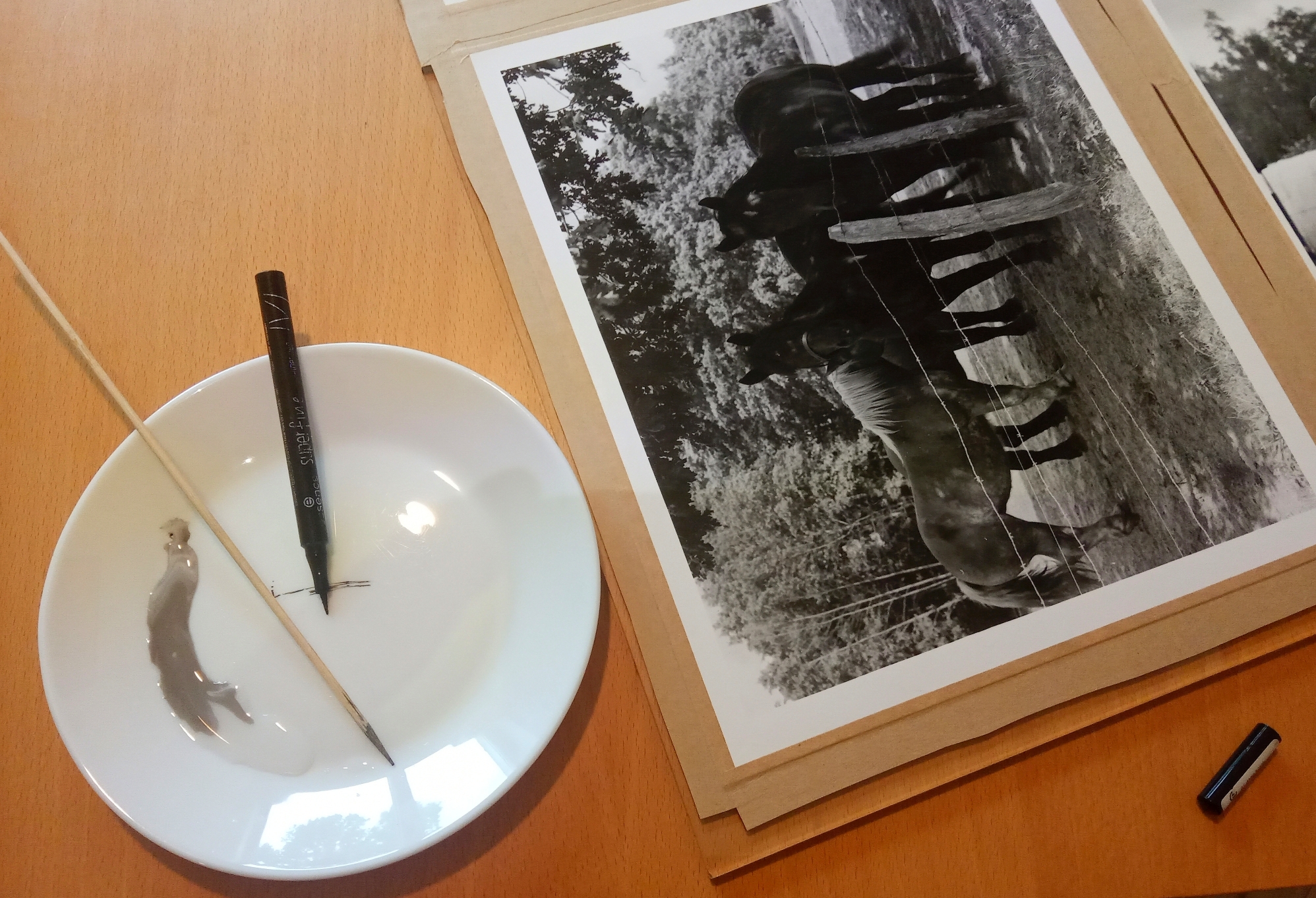

Cześć, jak radzicie sobie z retuszowaniem plamek i paproszków na odbitkach ?
Moje technika jest bardzo uboga, te białe punkty na najciemniejszych partiach obrazu zamalowuję eye-linerem podprowadzonym córce, Czasem coś tam pośredniego uda się uzyskać po moczeniu tegoż linera w wodzie, ale chciałbym posłuchać rad bardziej doświadczonych kolegów. Jaki tusz będzie najlepszy, jaki rodzaj pędzelków używacie? Czy do tuszu jakaś domieszka ? A może technika retuszu poszła do przodu, i są jakieś specjalne markery o różnym stopniu szarości ? Czekam z niecierpliwością na Wasze uwagi...
