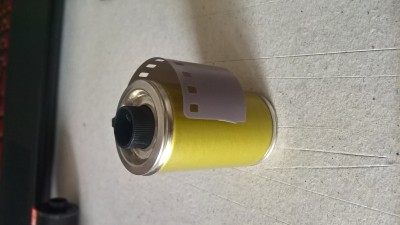

Witam wszystkich, mam nadzieję, że dobrze wybrałam kategorię (pierwszy raz na forum). Ostatnio w piwnicy znalazłam dwa nienaświetlone filmy małoobrazkowe. Jeden to film orwocolor. Drugiego nie udało mi się rozpoznać. Film w złotej kasetce - załączam zdjęcie. Czy jest szansa na rozpoznanie go?

W takie kasetki były ładowane filmy polskiego FOTONU. Być może jest to Fotopan F. Głowy chyba nikt za to nie da. :-) Pzdr.

Nie ma szans na określenie co to jest.
Może też być Foto 65, albo HLka, albo FF.

powalos pisze: W takie kasetki były ładowane filmy polskiego FOTONU. Być może jest to Fotopan F. Głowy chyba nikt za to nie da. :-) Pzdr.
taką kasetkę miałem dołączoną do fed'a 5. oczywiście rozbieralną, oczywiście bez filmu.

Jakiś foton. Nawet widzę że mam w pudełku identyczną kasetkę.
A po co Ci wiedzieć jaki to film - załatw gablotkę i postaw na półce. Nie marnuj czasu i pieniędzy na naświetlanie go.

J.A. pisze:Nie ma szans na określenie co to jest.
Zgadza się. Miałem podziadkowe fotopany i foto65 w takich.
Wystrzelaj na 12-25 ASA, wymocz w hydrofenie, może będzie z tego coś do schowania w szufladzie ;)
