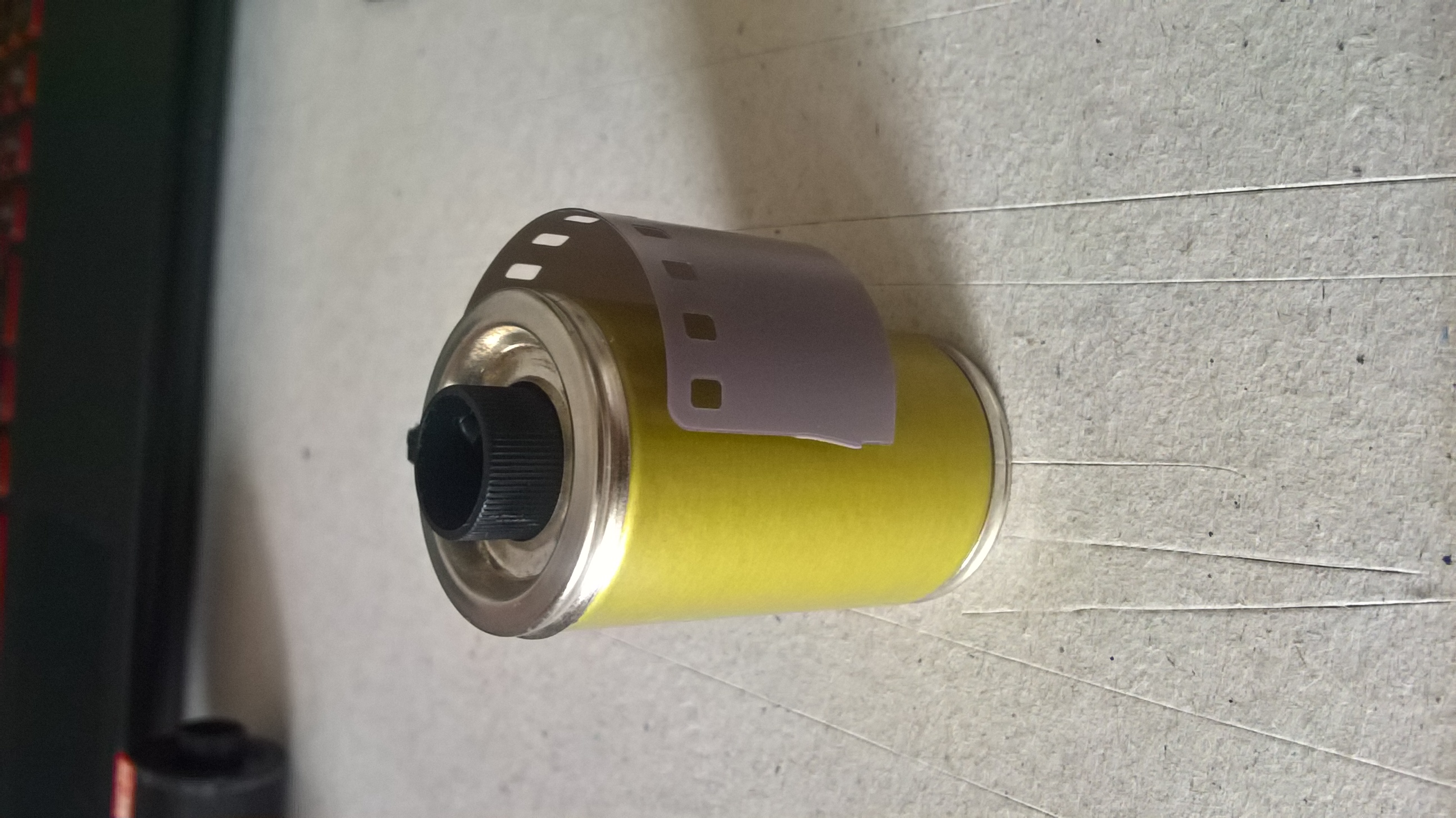

Witam wszystkich, mam nadzieję, że dobrze wybrałam kategorię (pierwszy raz na forum). Ostatnio w piwnicy znalazłam dwa nienaświetlone filmy małoobrazkowe. Jeden to film orwocolor. Drugiego nie udało mi się rozpoznać. Film w złotej kasetce - załączam zdjęcie. Czy jest szansa na rozpoznanie go?

W takie kasetki były ładowane filmy polskiego FOTONU. Być może jest to Fotopan F. Głowy chyba nikt za to nie da.

Nie ma szans na określenie co to jest.
Może też być Foto 65, albo HLka, albo FF.

taką kasetkę miałem dołączoną do fed'a 5. oczywiście rozbieralną, oczywiście bez filmu.

Jakiś foton. Nawet widzę że mam w pudełku identyczną kasetkę.
A po co Ci wiedzieć jaki to film - załatw gablotkę i postaw na półce. Nie marnuj czasu i pieniędzy na naświetlanie go.

Zgadza się. Miałem podziadkowe fotopany i foto65 w takich.J.A. pisze:Nie ma szans na określenie co to jest.
Wystrzelaj na 12-25 ASA, wymocz w hydrofenie, może będzie z tego coś do schowania w szufladzie ;)
