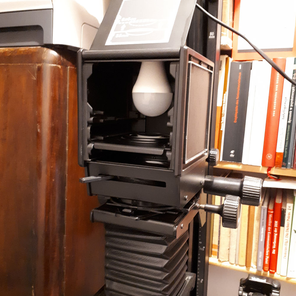

Wiem, że wątek może już nieco stary... i pewnie pytanie już nieaktualne, ale może kogoś ciekawi temat tego powiększalnika.
Tak się złożyło przypadkiem, że wszedłem w posiadanie takiego sprzętu niekompletnego, brakowało zasilacza, jednej soczewki kondensora i żarówki. Soczewkę kondensora udało się zdobyć na ebayu... chociaż dość drogo (z wysyłką ~190zł). Zasilacz 19V dopasowałem ze starego laptopa... jedynie kłopot jest z żarówkami, które ogólnie są już trudno dostępne. Postanowiłem że zamiast się męczyć odkręcę całe ustrojstwo z pryzmatem i filtrami kolorów (łatwo się demontuje) i zamontuję zwykłą żarówkę LED. Kupiłem oprawkę do lampy sufitowej i kabel z włącznikiem do lampki w sklepie budowlanym i w prosty sposób, bez żadnych trwałych przeróbek udało się to zamontować... i działa znakomicie.

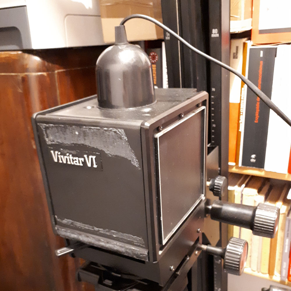

Powiększalnik wygląda w oryginale następująco:
...zaś w detalu o tak:
To źródło światła można odpiąć bardzo łatwo i zastąpić np. tak jak zrobiłem to ja, żarówką LED. Wieczorem wstawię foto mojego "patentu".
Zdjęcia które wkleiłem pochodzą min ze strony http://www.jollinger.com/photo/enlargers/vivitar.html, gdzie znajdziecie również skan instrukcji.

rbit9n pisze: 18 paź 2018, 14:07 a nie prościej było zastąpić halogen EKG 80W 19V, jakimś europejskim np. EFN 75W 12V (Philips 6853FO). no i do tego zasilacz 12V.
No gdybym na to wpadł ;-) to pewnie było by prościej. Dzięki za ten pomysł... bo 19V EKG 80W 19V to jakaś totalna egzotyka. W ogóle jak dostałem ten powiększalnik w swoje łapska to ktoś mądry zamontował 250W 24V. Próba zakupu na ebayu żarówki oryginalnej skończyła się pięknym snopem światła przez parę sekund... po czym światło zrobiło się żółte... następnie zbladło i... zgasło.
Stąd desperacka próba z LEDem, która wygląda tak:
