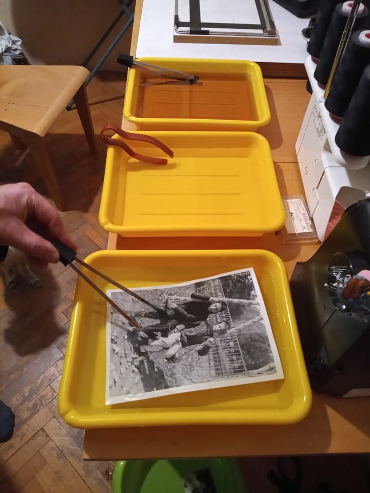

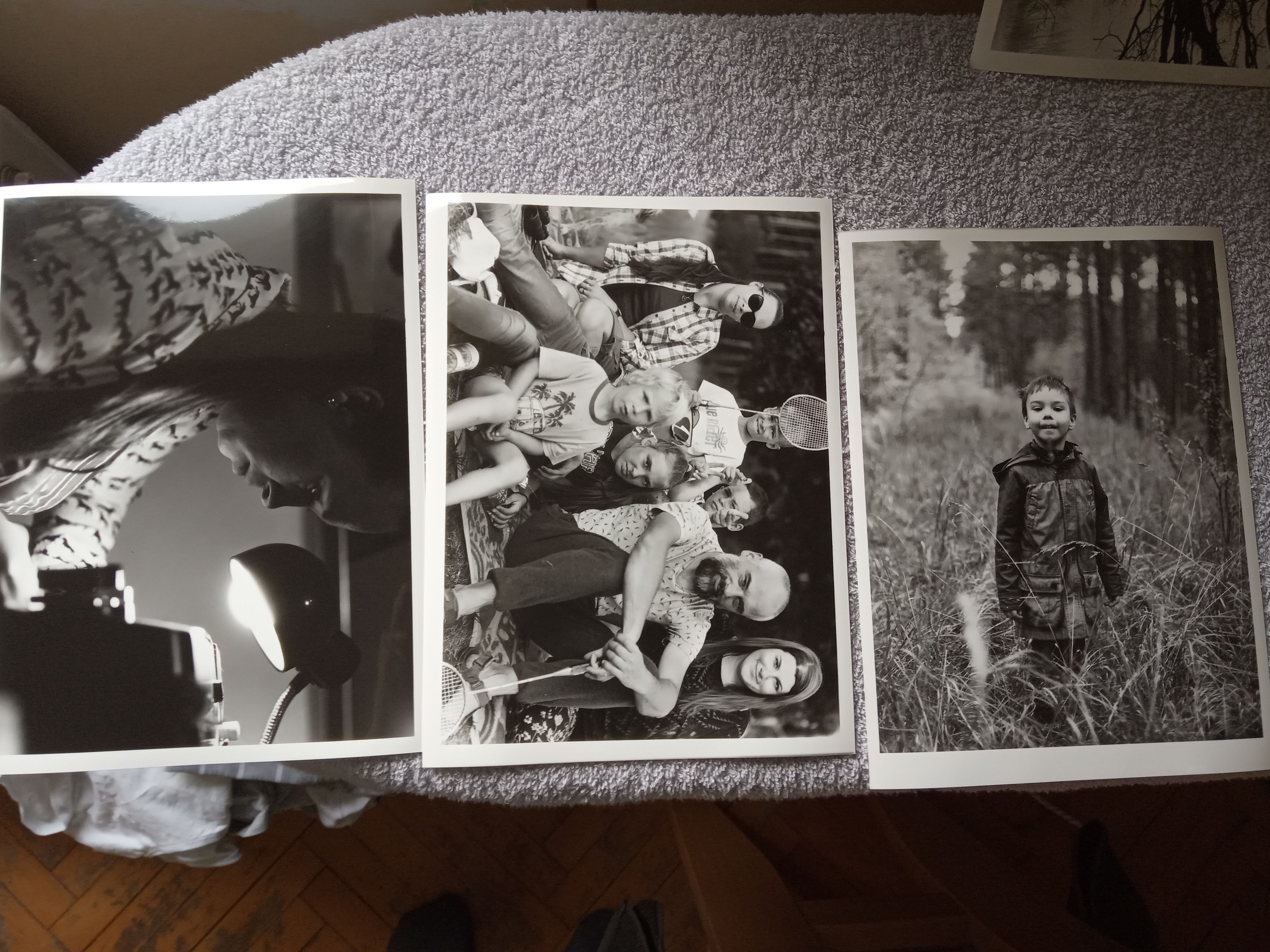

jesteśmy, działamy!
a post jak najbardziej w temacie, bo negatywy wołane w D76 zarówno w Stocku jak i 1+3 :)
a zależnośc jet taka:
1+0 = super tonalność, ale ziarno - rozmemłane kluchy
1+3 = tonalność minimalnie mniejsza, ziarno ostre i bardzo małe.
Plus Stocka jest taki że można go wielokrotnie używać.
Ja lubię 1+3

No żeby odbitki na overlocku szyć to pierwsze widzę :mrgreen:
