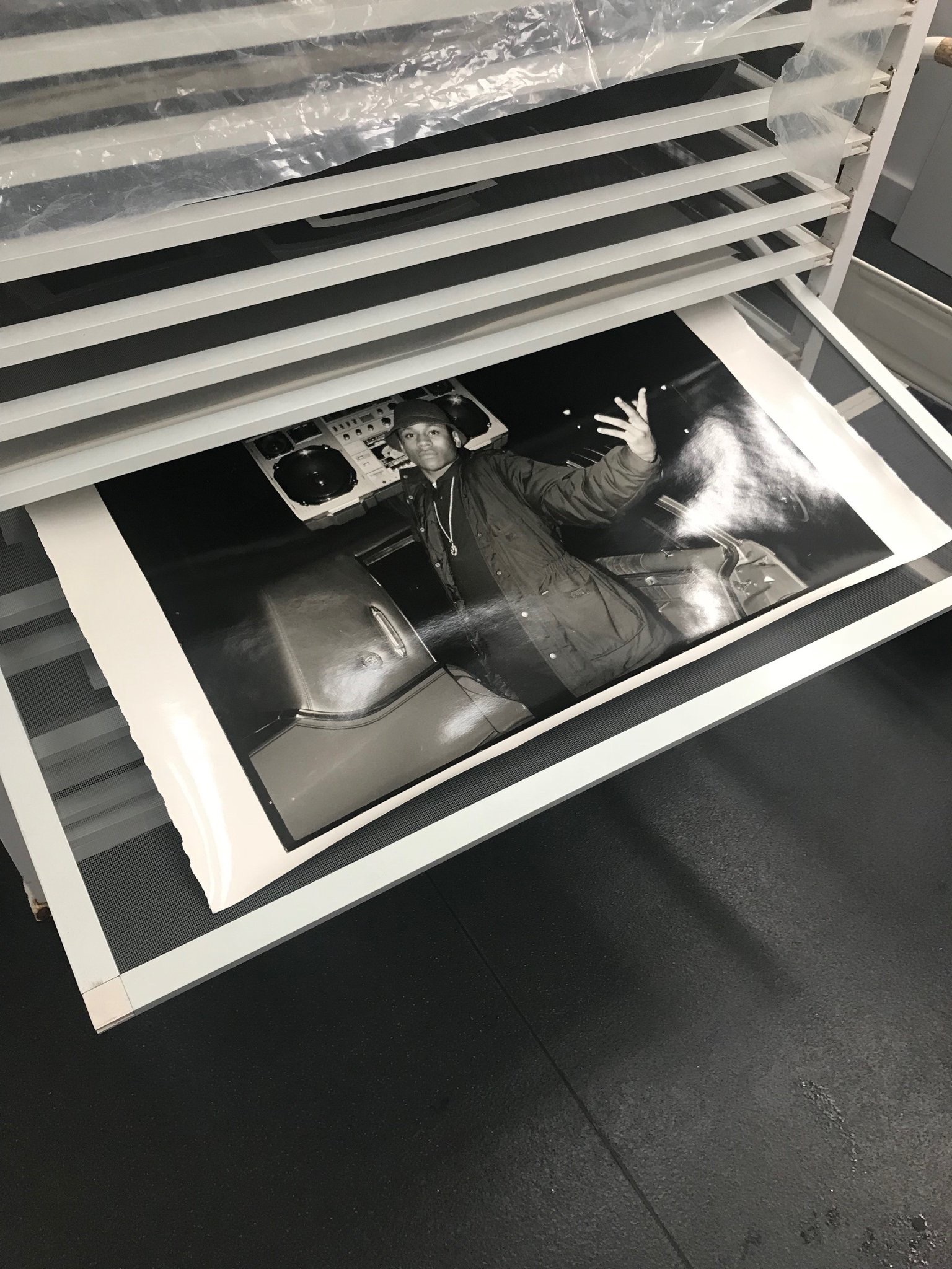

Światłoszczelna szuflada jest w planach :-) Chodzi mi jeszcze po głowie suszarka do powiększeń barytowych zrobiona z ram obciągniętych siatką.

Ciemnia w komórce lokatorskiej
Post autor: Ozmin »
Coś takiego miałem na myśli.

Ozmin pisze: 07 sie 2019, 18:57 Światłoszczelna szuflada jest w planach :-) Chodzi mi jeszcze po głowie suszarka do powiększeń barytowych zrobiona z ram obciągniętych siatką.
Ten pomysł mi się podoba... Choć ja używam poczciwej Libelli

I to ma być do barytu? Obawiam się, że ta suszarka to do ceraty jest.
Lepiej zrób te szuflady z szybami.
Baryt położony do swobodnego wyschnięcia wykręca się w świński ogon i trzeba go potem wiele dni prostować.

J.A. pisze: 08 sie 2019, 08:14 I to ma być do barytu? Obawiam się, że ta suszarka to do ceraty jest.
Z tego co widzę to na zdjęciu są szyby, tylko zdjęcie jest nie przyklejone taśmą.
A ja temu zaprzeczę. Bo po płukaniu wieszam papiery aby obciekły z wody a później (z braku ramek takich jak pokazał kolega) kładę na półkach. Papiery leżą swobodnie i nie są poskręcane w świński ogonek tylko lekko rogi są podniesione. Teraz co jest ważne to to aby na drugi dzień włożyć je pod prasę. Ja do tego używam ciężkich książek. Zdjęcia są płaskie.
Nie wiem dlaczego niektórzy nabijają się z tych siatek pokazanych przez kolegę. Popatrzcie sobie na zdjęcia, filmy pokazujące ciemnię wielu sławnych ludzi. Sam widziałem u pewnego kolegi właśnie taką szafkę z siatkami. Mniej teorii więcej praktyki koledzy.

LD, wszystko zależy, od tego czym dla kogo jest świński ogonek, a czym lekko podwinięte rogi ;-)
Baryt w swobodnym suszeniu zawsze będzie się deformował, nawet z suszarki. Natomiast przyklejony taśmą uzyskuję taką swoistą sztywność, napięcie. Zmierz suchy arkusz i mokry. Przy rozmiarze 24x30 mokry jest o 5 mm większy. Schnąc przyklejony naciąga się bardzo mocno.
To właśnie wynika z mojej praktyki, nie teorii, choć z teorią się pokrywa.

bo te siatki to nie są do suszenia a do dosuszania, tam lądują jeszcze nie suche ale już nie mokre, w dojczlandzie taką widziałem suszarkę i pytałem jakim cudem leżą na niej proste powiększenia.

J.A. pisze: 08 sie 2019, 11:48 LD, wszystko zależy, od tego czym dla kogo jest świński ogonek, a czym lekko podwinięte rogi ;-)
Masz rację co do świńskiego ogonka :) Ja gdy chcę mieć bardzo płaskie (idealne są tylko naklejone na karton) suszę na szkle obrazem do góry. Też trzeba to opanować bo schnięcie powoduje, tak jak pisałeś, kurczenie się papieru i może zerwać taśmę trzymającą odbitkę. Ale efekt, jak dla mnie, jest bardzo dobry.

taharii pisze: 08 sie 2019, 13:54 bo te siatki to nie są do suszenia a do dosuszania, tam lądują jeszcze nie suche ale już nie mokre, w dojczlandzie taką widziałem suszarkę i pytałem jakim cudem leżą na niej proste powiększenia.
Zapomniałem napisać że bardzo ważna jest też temperatura dosuszania. Ja robię to w tej części ciemni gdzie mam temperaturę gdzieś około 16 stopni. Papier powoli traci swoją wilgoć.
