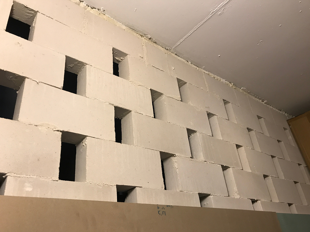

    Komórki lokatorskie są wentylowane ze sobą poprzez dziury w ścianach. Rodzi to dwa podstawowe problemy. Zapylenie i zaciemnienie. Najlepszym rozwiązaniem byłoby zamocowanie płyty gipsowej. Nie wiem tylko czy dostanę na to zgodę. Drugim rozwiązaniem to zawieszenie kurtyny z materiału nieprzepuszczającego światła i zagruntowanie podłogi oraz ścian. Rozwiąże to problem z zaciemnieniem ale nie z kurzeniem. W przypadku tego drugiego scenariusza będę musiał się pogodzić z pyłem i za każdym razem po zakończeniu sesji zabezpieczać powiększalnik workiem na śmieci (może dla pewności głowice będę zdejmować z kolumny), resztę sprzętu chować w szczelnych pojemnikach.

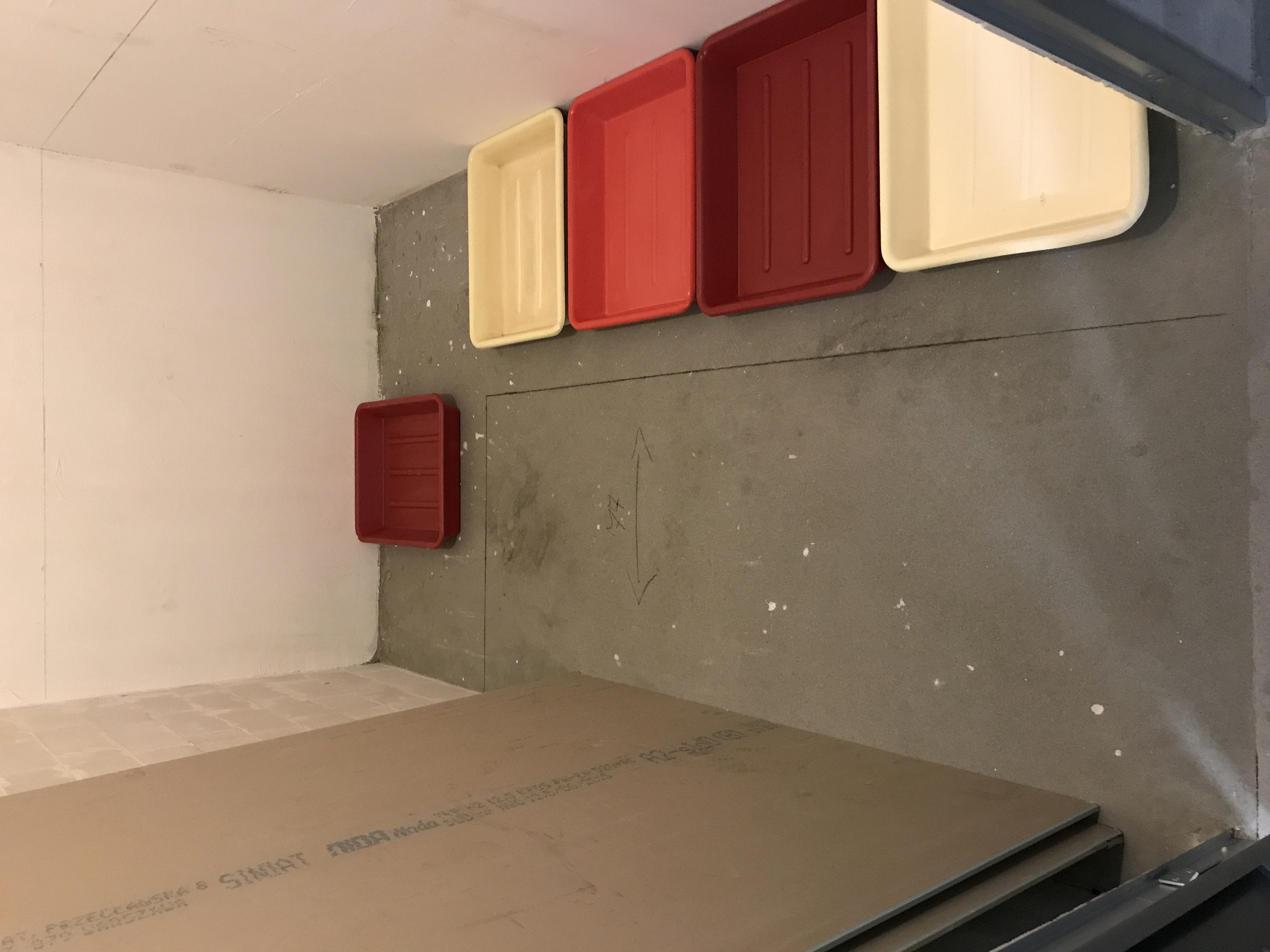

To tyle na chwilę obecną. Dwie fotki poglądowe poniżej. Będę wdzięczny za każdą poradę i sugestię :-)

Nie wiem jakie są stosunki własnościowe komórki, ale nie sądzę, żebyś musiał uzyskiwać specjalne zezwolenia na zaciemnienie. Zastosowałbym raczej coś lżejszego od płyty gipsowej, np grubą tekturę - unikniesz w ten sposób ewentualnych zarzutów za "nieuprawnione przebudowanie".

ja płachty zaciemniające robiłem z drewnianych listewek i folii światłoszczelnej - kupionej w sklepie dla uprawiających zioło :-) Takie ramki można zawieszać na haczykach i są lekkie.

Mniej więcej 2,32x1,38m. Przebijanie się przez scianę odpada, za dużo dewastacji. W drzwiach są już otwory wentylacyjne. Mógłbym zamontować włókninę filtracyjną
pelovsky pisze: 30 sty 2019, 14:47 ja płachty zaciemniające robiłem z drewnianych listewek i folii światłoszczelnej - kupionej w sklepie dla uprawiających zioło :-) Takie ramki można zawieszać na haczykach i są lekkie.
Wyrzucanie i czerpanie powietrza z korytarza piwnicznego nie musi być złe, korytarz ma sporą kubaturę i dostęp do jakiejś wentylacji.

Muszę się dowiedzieć jak wygląda sytuacja. Najchętniej postawiłbym karton gips. Jak już robić to konkretnie :-)

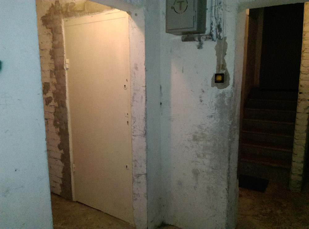

To jest wejście do mojej ciemni.Drzwi muszą być dobre - światło i pyłoszczelne w moim przypadku jeszcze są anty włamaniowe ważą 90kg po prostu miałem takie możliwości ale tam gdzie kręcą się czasami inni lokatorzy nie wyobrażam sobie innych. Jak widzisz to jest w pomieszczeniach piwnicznych.Reszta na PW.

No, a czym oddychasz za takimi drzwiami?
Rozważam u siebie ciemnię w piwnicy (właściwie przyziemie ale bez okien). Piwnice 20 letnie w miarę czyste no ale kurz jest.

Chyba najlepsza będzie wentylacja nawiewna z filtrem - wtłoczy do środka czyste powietrze powodując lekkie nadciśnienie, a stare z ewentualnym kurzem ucieknie szczelinami. Tylko dobry filtr musisz kupić.
Ze ścianami się nie baw w malowanie czy coś - po prostu je odizoluj. Rama z krawędziaków z nabitą folią powinna wystarczyć.

Szczegółów więcej na PW wysłałem zainteresowanemu,(woda-kanalizacja-wentylacja-sieć elektryczna itd) apropo kurzu wszędzie trzeba sprzatać nawet z czasem na sali operacyjnej się zbiera,zrobiłem tak aby wszystko grało.

I stało się. Jutro zaczynam budowe swojej ciemni, o której wspomniałem. Mam jeszcze kilka dylematów, które muszę rozwiązać. Między innymi głębokość blatu. Rozważam 50 i 60 cm. Myślę, że zawsze warto mieć więcej niż mniej. Przy wersji 60 szerokość przejścia będzie wynosić 77 cm. Na zdjęciu kuwety 50 cm jako punkt odniesienia.

60cm to takie minimum jezeli chodzi o glebokosc , pomysl tez o wysokosci , abys nie musial sie zginac za duzo .

Wysokość blatu będzie na 90 cm. Ciemnię będę również traktował jako warsztacik do dłubania przy elektronice. Blat tak jak widać na zdjęciu będzie wchodził w światło drzwi, dlatego zetnę go trochę na początku.
