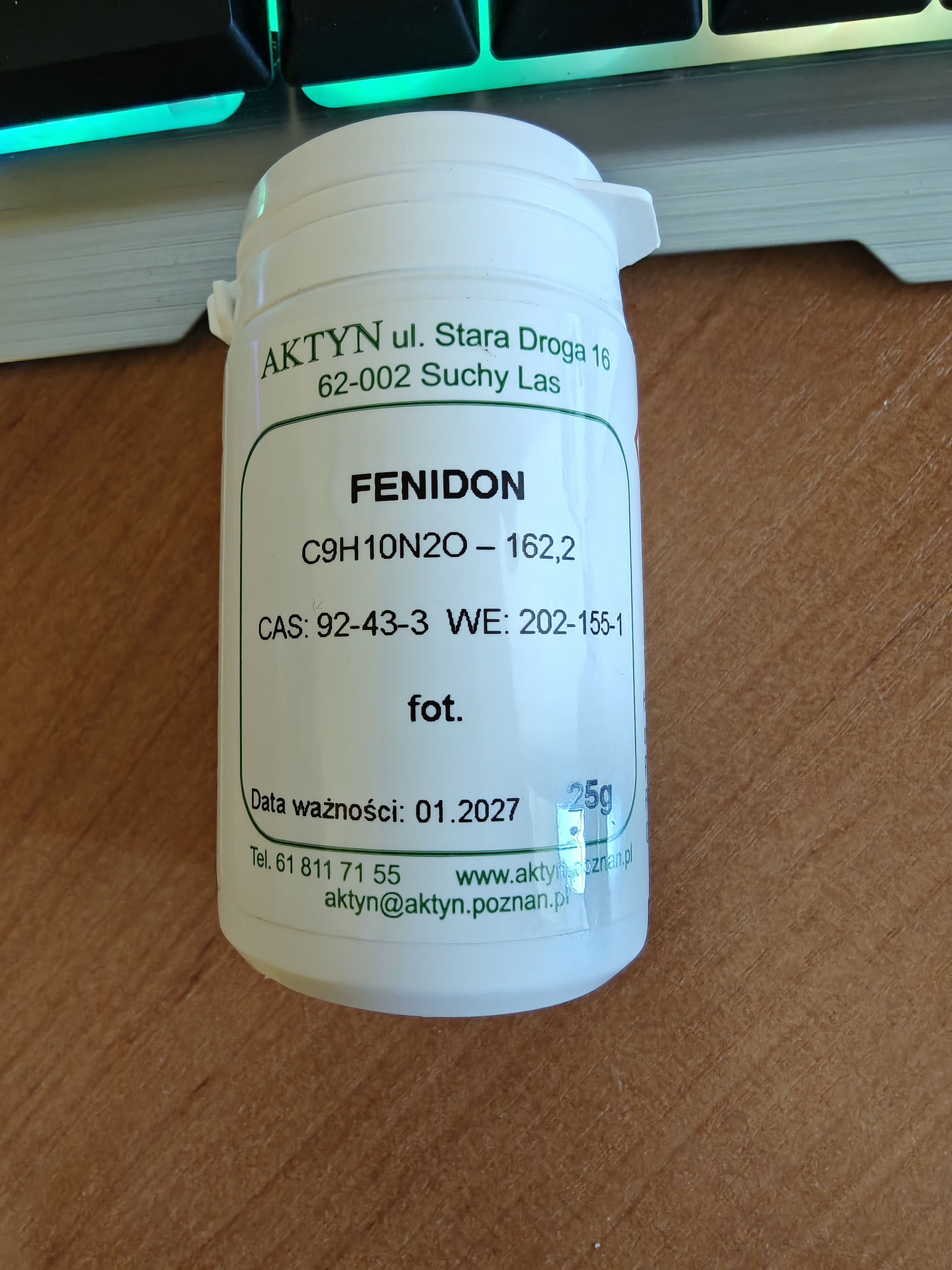

Posty: 2073
Sprawdzone źródło fenidonu oraz innych reduktorów
Wlodek pisze: 19 mar 2025, 07:27 Witam, ja kupiłem fenidon z Aktyn-a w zeszłym tygodniu jako dodatek do zakupów, jeśli coś potrzeba to proszę pytać, ja go jeszcze nie otwierałem.
Włodek, czy Aktyn zająknął się jakkolwiek na temat czystości tego odczynnika? Pytam, bo na etykiecie nie widzę żadnej informacji.

Chemdreamland to hadronscientifc, napisałem zapytanie to nich, odpowiedzieli że wycofali go jakiś czas temu, gdyż jest wadliwy.
Wlodek pisze: 19 mar 2025, 09:45 Napisz konkretnie co potrzebujesz ? Może ktoś ma inny sposób.
Szukam źródła działającego fenidonu, gdyż uważam ten zakupiony w Aktynie ok 2 tyg temu za zbyt słabo aktywny. Jak pisałem wyżej dopiero po niemal 10 krotnym zwiększeniu zawartości fenidonu w roztworze wywoływacz zaczyna podejmować pracę.
