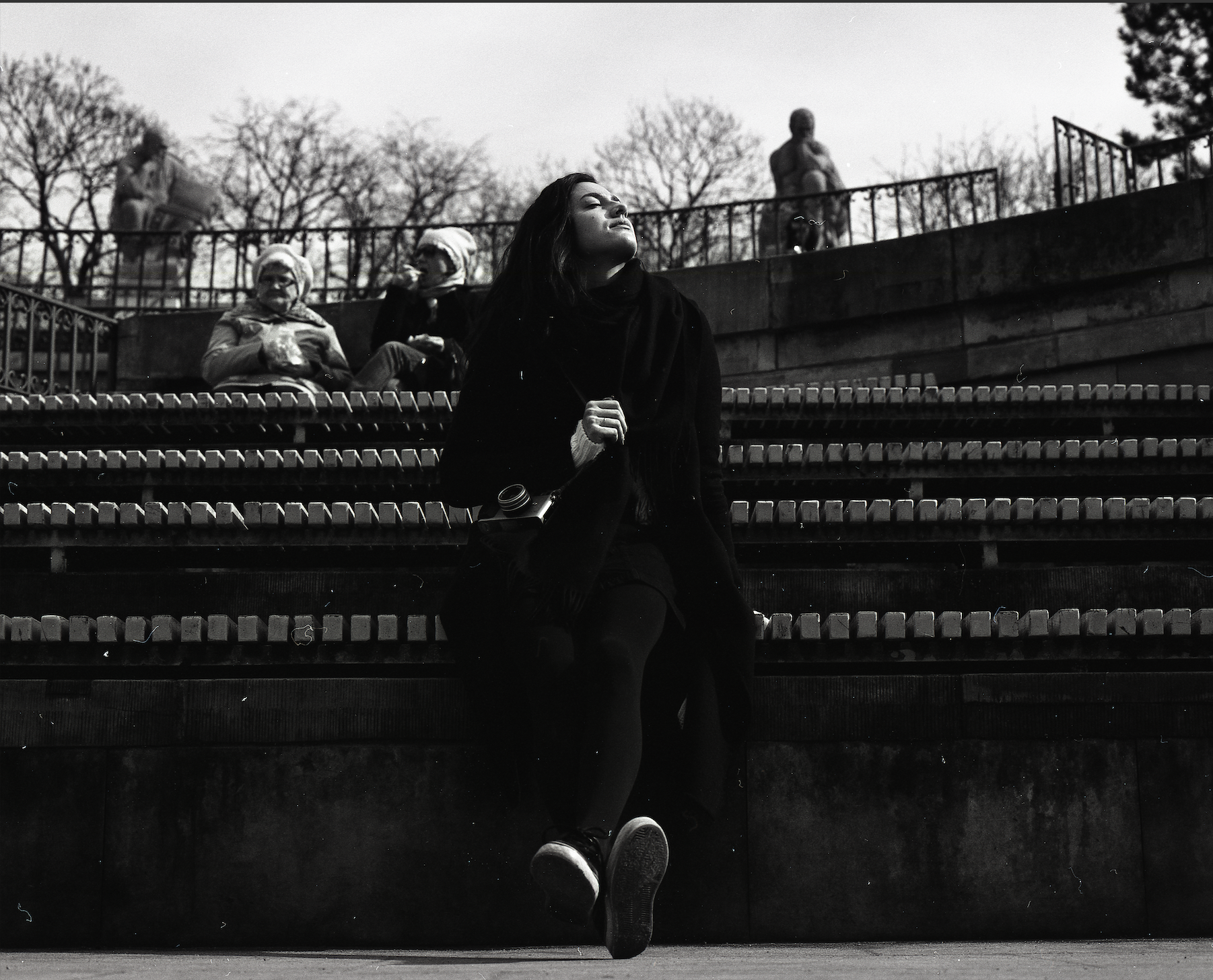

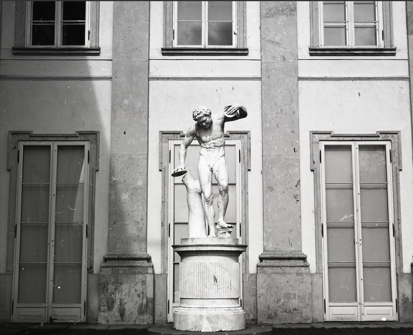

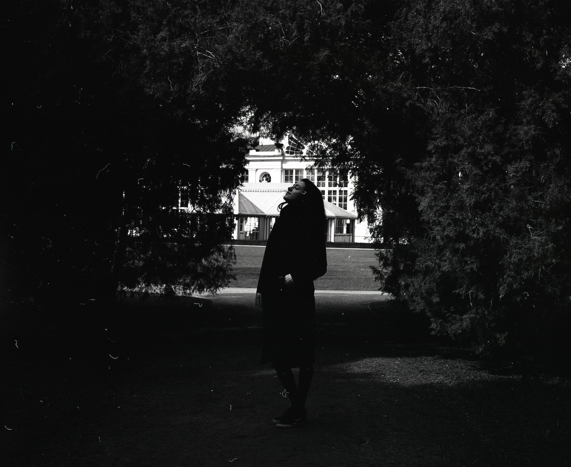

Panowie, z tego 2 filmu coś tam wychodzi.
na szybko 3 klatki, zakurzone, brudne, nvm.
Kontrastowo i trochę ciemnawo, w niektórych fragmentach. EI125 i wołane 15min. 1+50.
Mając na uwadze brak oznaczeń fabrycznych to wywoływacz zadziałał za słabo i jednocześnie za krótko w tym wypadku i nie dowołał filmu. Aczkolwiek klatka z pomnikiem mogła być lekko prześwietlona

Prawie całkowicie przezroczysty negatyw po wywołaniu
apphex pisze: 18 mar 2019, 22:57 Panowie, z tego 2 filmu coś tam wychodzi.
chłopie maSZ Problem z pomiarem światła,1 ok a następne mierz punktowo na modelkę lub te krzewy na drugim, światłomierz punktowy nie konieczny, wystarczy że zmierzysz światło 50 cm od głównego tematu.

4Rider pisze: 18 mar 2019, 23:04
chłopie. nie pierwszy raz używam tej aplikacji i potafię się nią posługiwać. Do tej pory mnie nie zawiodła w różnych warunkach oświetleniowych. Ale nie o tym tutaj
Chcę ustalić jedno, póki co bez testu bo ten wykonam jutro. Mianowicie padło jedno stwierdzenie: brak oznaczeń po brzegach = problem wywoływacza i nie ma to nic wspólnego z tym jak klatka została naświetlona. Tak? Tak.
