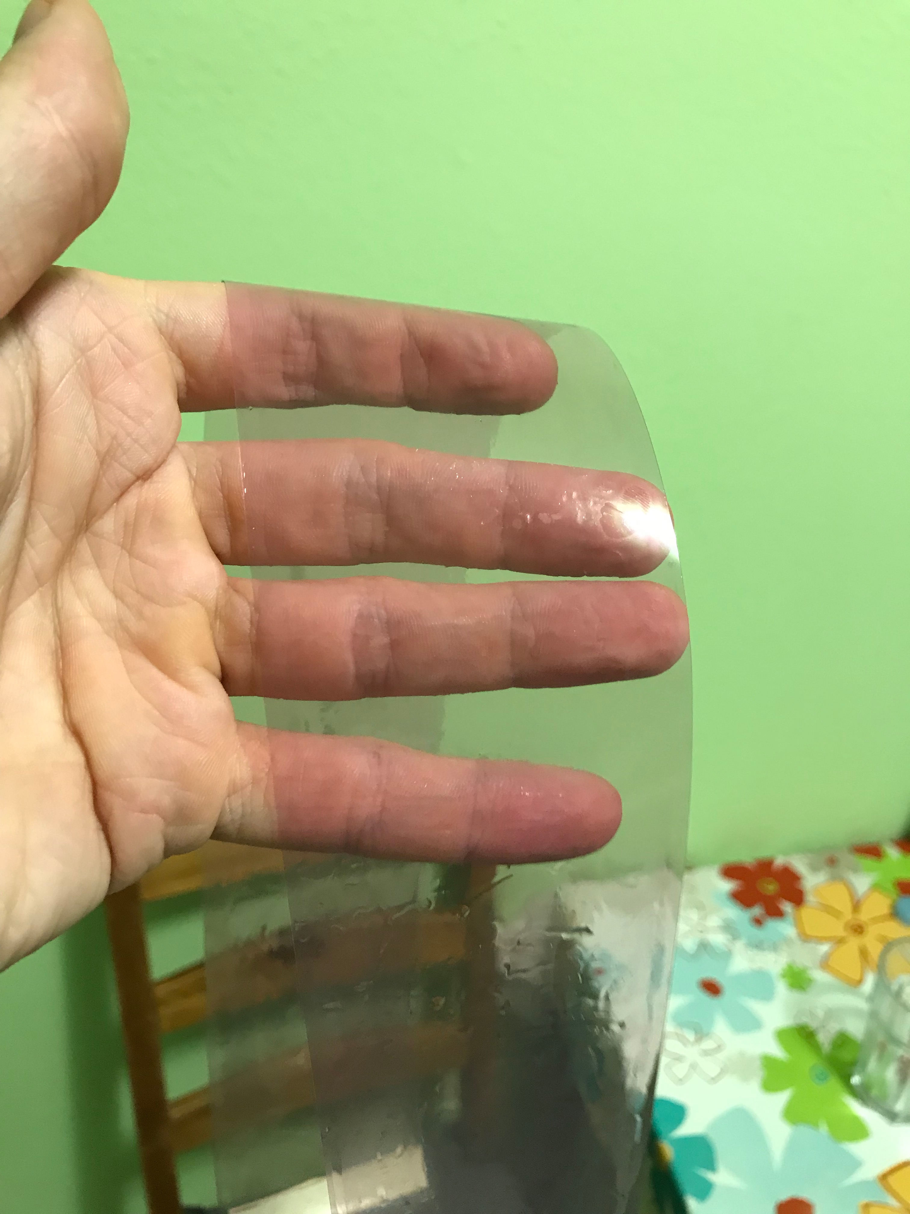

Wywołałem przed chwilą HP5+ EI400 w Rodinalu. 1+50 11min rotacyjnie.
I wyszedł mi prawie idealnie przezroczysty film..
Przerywacz woda z octem - tak jak zawsze
Utrwalacz FomaFIX 5min
Co mogło być tego powodem? Mam jeszcze FP4 do wywołania i wolałbym nie zaliczyć powtórnie wpadki.

Przepis prawidłowy. błąd nie w wołaniu. może migawka padła, albo co, szkoda filmu 120 :-(

Pytanie czy przerywacz mógł coś zepsuć bo o ile ocet jest spirytusowy 10% to ma dopisek fermentacyjny.

co prawda nie używam przerywacza, ale on tylko stopuje wywołanie, a nie je cofa - tu bym nie szukał przyczyny.. coś z aparatem, kasetą, lub obiektywem z centralną - tak bym obstawiał

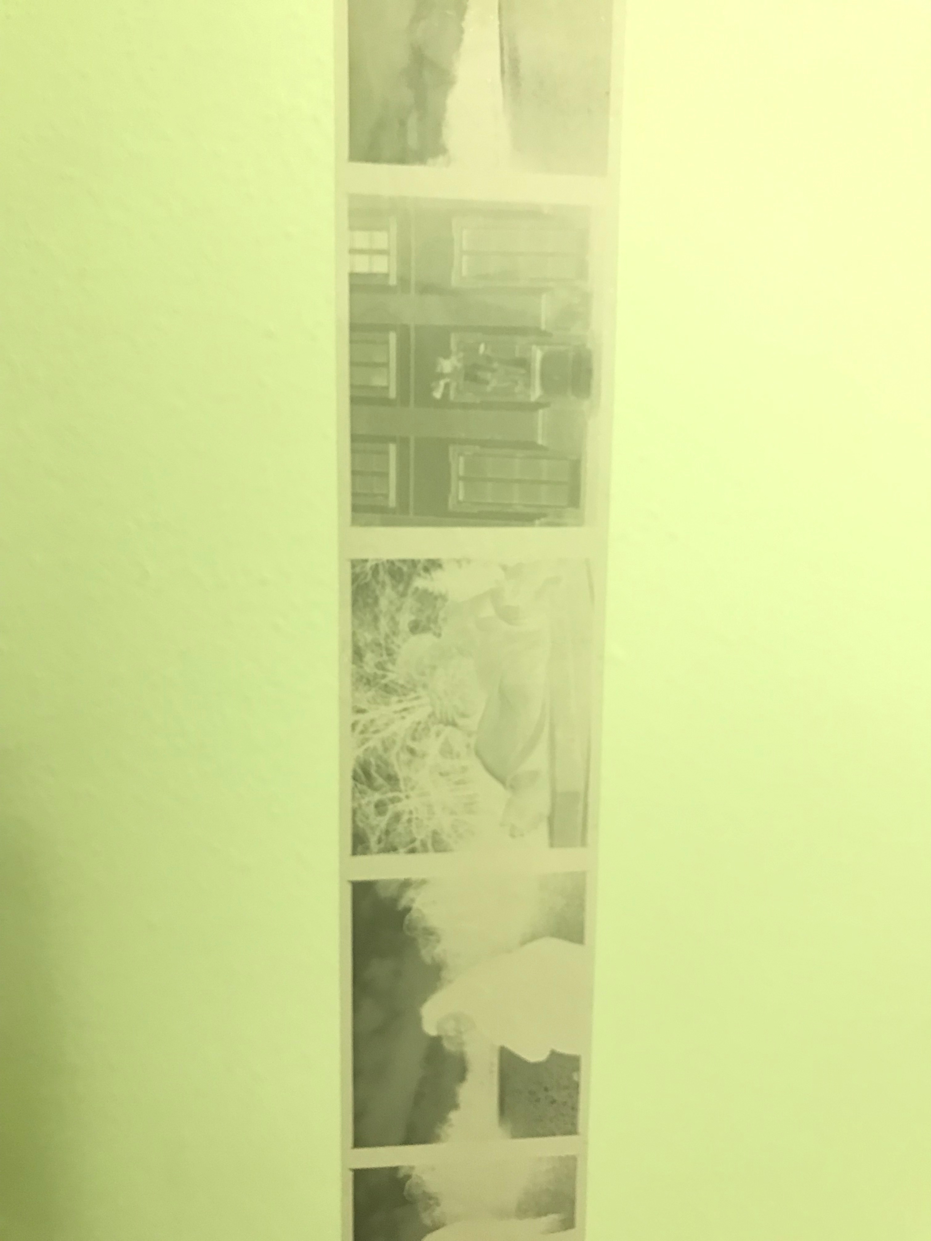

HP5. 1+50. 15min
Wyszło minimalnie lepiej bo widać wszystkie klatki, ale są bardzo jasne (zdjęcie może tego nie oddawać), wiec po odwróceniu będą bardzo ciemne zdjęcia.
Negatyw ma lekko różowy/fioletowy kolor.
Czy może to być zatem problem z jakością wywoływacza? Może mi się utlenił rodinal? Gazuję go i siedzi sobie grzecznie w ciemnej szafce a ja od czasu do czasu coś tam strzykawką z butelki wciągnę.
Co do ew. problemu z aparatem - hmm.. używam aplikacji jako światłomierza i szczerze wątpię abym przy pomiarze każdego kadru źle ustawiał aparat. Do tej pory mi się to nie przytrafiło

Prawie całkowicie przezroczysty negatyw po wywołaniu
daj skany klatek, rodinal raczej się nie psuje, wołałem już w 50-letnim i było ok.
film wygląda całkiem ok.

Posty: 2268
apphex,
To nie problem aparatu, na pierwszym zdjęciu nie widać napisów na negatywie- ewidentnie sprawka wywoływacza, a raczej jego braku. Negatyw za pierwszym razem w ogóle się nie wywołał, tylko utrwalił- wypłukało się więc całe srebro. Za drugim podejściem trochę lepiej ale nadal cienko. Ja bym zmienił wywojkę na swieżą. Mimo wszystko ;-)

co to za amatorskie pieprzenie o niedzialajacej migawce? oczywisty blad w wywolywaniu. ten pierwszy film nie ma nawet fabrycznego nadruku na krawedziach, problem jest w chemii i procesie. albo zamiana wywolywacza z utrwalaczem, albo smierc wywojki. wez kawalek starego przeswietlonego filmu i wsadz do tego wywolywacza, zobacz czy zczernieje (ew. jak bardzo).
