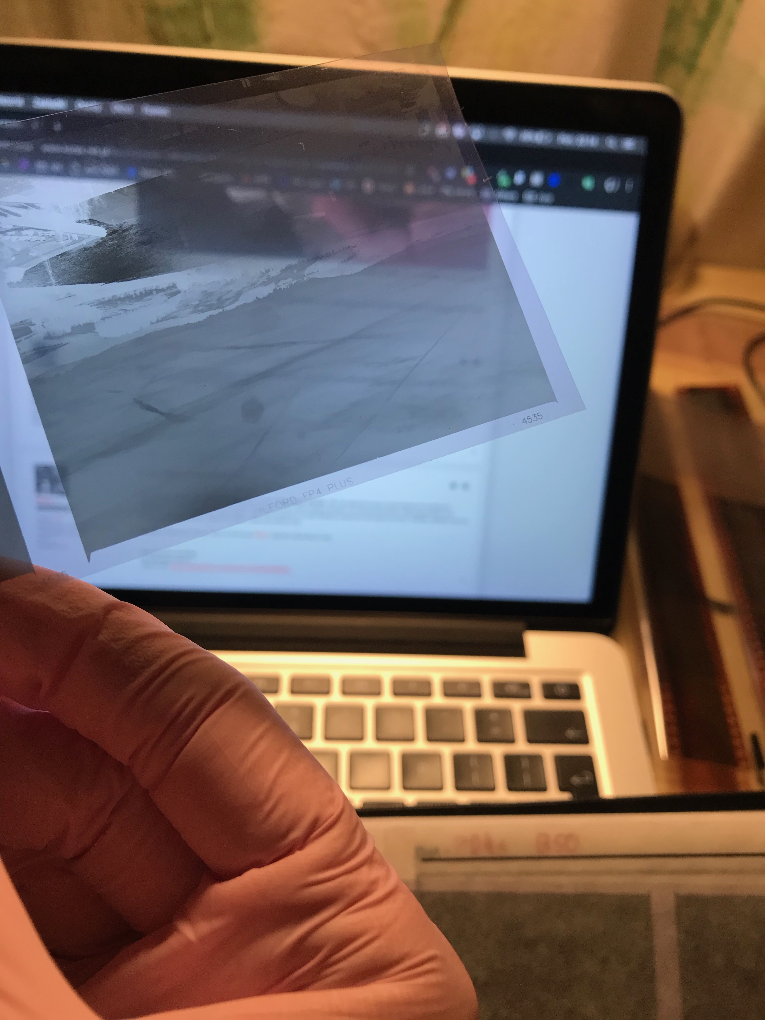

Patrzę na suchy film i wygląda to trochę jak pozytyw - czyli to co jakiś czas temu miałem z Kodakiem 2238 - wtedy dodałem za mało wywoływacza do wody. Teraz było to 12ml na 600ml. Zaraz zeskanuję bo obecnie mam kolor na warsztacie

Zrób test zaczernienia tak jak radził kolega wyżej. Rozrób 1+25 odrobinę- do pojemniczka po filmie 135. Wsadź do tego kawałek nowego negatywu i stoperem zmierz jak długo zajmie zanim się zaczerni. Wszystko rzecz jasna w świetle- negatyw musi być wręcz przepalony. Jeżeli w ciągu powiedzmy 2 minut nie zauważysz najmniejszych oznak przynajmniej szarzenia negatywu- znaczy że wywojka jest kaputt i idzie do kibla.

Dobrze że zapisałeś, ale prościej jest zapamiętać: napisy są naświetlane w fabryce bezpośrednio na negatywie. Jeżeli nie naświetlisz negatywu i od razu prawidłowo go wywołasz- uzyskasz przezroczystą taśmę z wyraźnymi napisami. Jeżeli spieprzy się wywoływacz- nie wywoła się zupełnie nic. A jeżeli utrwalacz- wyjdzie zupełnie nieprzezroczysta taśma, z lekko widocznymi zarysami obrazu.
